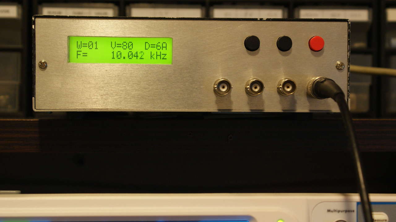

(#) tkovacs hozzászólása Máj 9, 2014 /
Hamár szóba hoztam be is mutatom a jelenlegi funkció generátoromat.
Remélem meg vannak számlálva a napjai.
Tulajdonságai:
- FRQ:0.1Hz-350KHz , 7 sáv, 65536 érték minden sávban
- Chip XR2206, sinusz,négyszőg, háromszög
- CPU:Atmega328P
- 8 bites PWM négyszögjel
- 8 bites kimenőszint vezérlés szinusz és háromszög jelekre
- 99 diszkrét érték tárolása (frq,hullámforma,pwm,kimenőszint)

(#) tkovacs válasza CHZ hozzászólására (») Máj 9, 2014 /
Ismerem a MAX038-at, nem olcsó viszont nehezen beszerezhető.
(#) CHZ válasza tkovacs hozzászólására (») Máj 9, 2014 /
Ez igaz, viszont minden jelformában azonos szintű amplitúdót produkál, teljes sávban is.. és stabilabb magasabb frekiken is. Számomra ez is lényeges, nem kell minden mérésnél kimeneti szintet állítani, jelajak váltás miatt.
A hozzászólás módosítva: Máj 9, 2014
(#) (Felhasználó 46585) válasza CHZ hozzászólására (») Máj 9, 2014 /
Igen, próbálkozni érdemes. De inkább analóg módon, akkor nem lesz jitteres a kijövő jel. Ugyanis a rar. állomány képeiden ezt lehet látni. Vagy valahogy meg van frekben modulálva? Vagy a szkóp nem az igazi? Jó ez a lépcsős szinusz is, de én inkább megmaradok az analógnál... meg a négyszög, az négyszög még 500 kHz-en is. A dobozt viszont nagyon irígylem, szép.
(#) nagym6 válasza (Felhasználó 46585) hozzászólására (») Máj 9, 2014 /
Egyetértek. Én ahol lehet analógot használok, a tisztasága miatt. Mert kellemetlen a zaj zavar jitter stb, hatásaival kínlódni. Egy fejlesztésnél némi kínlódás után derül ki, hogy a tápegység, generátor, digiszkóp okozza a bajt, nem az áramköröm.
(#) Ricsi89 válasza nagym6 hozzászólására (») Máj 9, 2014 / 1
Holnap csinálok pár képet, hogy a kis kínai DDS-nek milyen jele van. Még 10MHz-en is szép szinuszjele van, nincsenek lépcsők.
(#) CHZ válasza (Felhasználó 46585) hozzászólására (») Máj 9, 2014 /
Teljesen osztom véleményed. Amit kifogásolsz, valóban látható, kb. 20KHz felett.
Ezért megtartom, viseltes, régi, analóg generátorom is..
