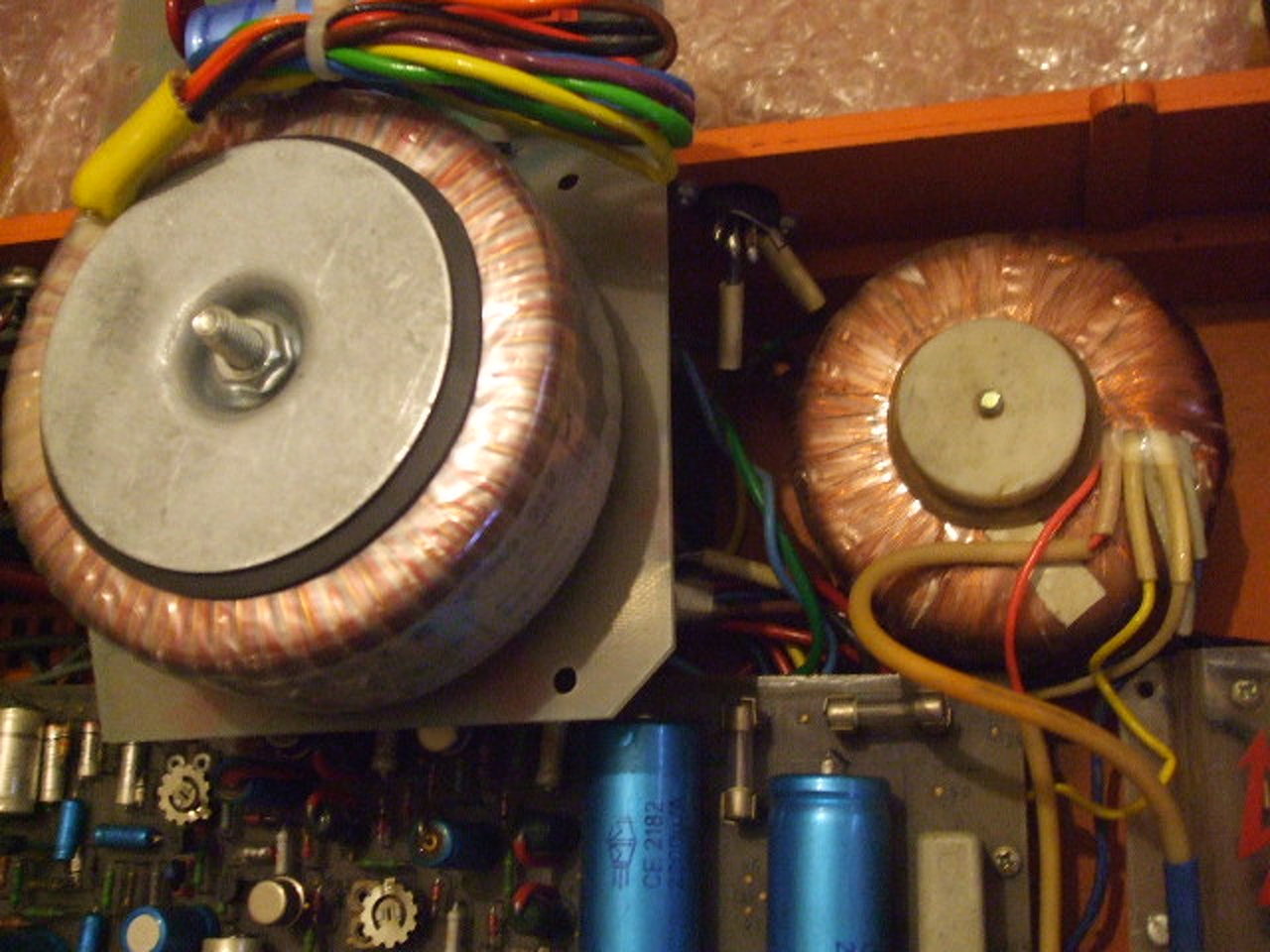

A véleményetekre lennék kíváncsi, hogy a BEAG AET 210 típusú erősítőben
levő 2x15 V toroid trafó ?? VA-es lehet. Mérete: átmérő 70 mm x magasság 28 mm . Az erősítő hátsó adattábláján a felvett teljesítmény max. 100 VA szerepel. A képen mellétettem összehasonlításul egy 60 VA trafót. ( átmérő 90 x magasság 38 mm ) Az erősítő kimenő teljesítménye 2 x 12-15 W körül lehet.
Már meg is adtad magadnak a választ. Igen, valóban kisebb a BEAG trafója, de lehet, hogy jobban készítették. Elvégre gyártott stúdiótechnikát is. Egy ismerősöm mutatott pici japán trafókat, amire azt mondta, sőt mértük is, hogy 70 VA-t tud. Fizikai méretekre már nem emlékszem, de a 70-es évek termékeiből volt, kisebb volt, mint egy Weller trafója.
