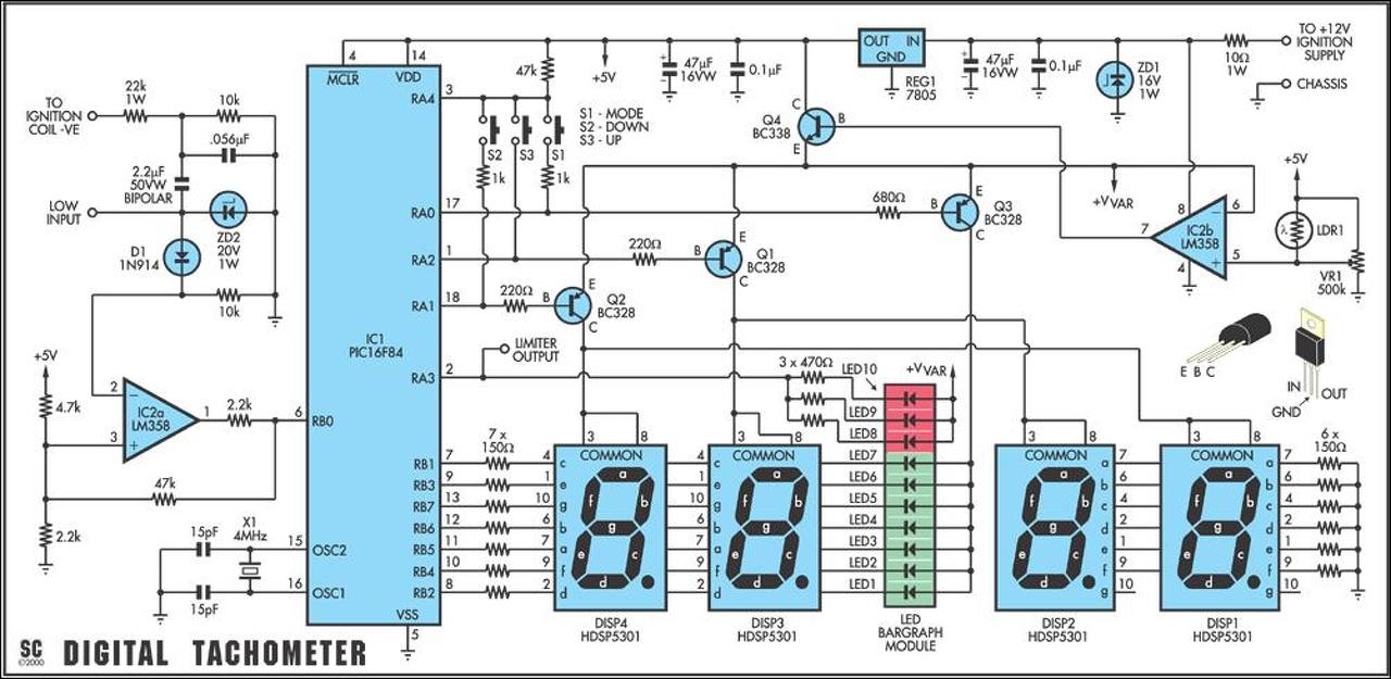

Találtam egy nagyon tetszetős fordulatszámmérő kapcsolást. Valamikor fent volt több filemegosztó oldalon is a teljes doksija, de mára eltűnt. Annyit kiderítettem, hogy a Siliconchipben jelent meg és John Clark tervezte. Esetleg valakinek nincs meg régebbről a doksija? Elég komoly, nagy tudású műszer, szeretném megépíteni. Közben belebotlottam egy magyar oldalba, ahol valaki sajátjaként árulja jó pénzért, no comment...
Köszönöm, de ez nem az. Hasonló, ezt én is megtaláltam az oldalon, de nem az, ami a csatolt cikk képein van.
Szerintem ez az!
Át kéne írni PIC16F628A-ra. Sajnos Silicon Chip újságom csak 2001-től van.

Csak, hogy ne legyen minden egyenes. Ugye ebbe a kapcsolásba közös anódos 7 szegmenses LED kijelző kell? Mert nekem közös katódos van, vagy 30 db. 7mm magas. HG1077G
A hozzászólás módosítva: Szept 14, 2014
Igen az!
Én nem raknék multiplexszelt kijelzőt egy rezgő, mozgó járműre, mosott lesz a képe..másodsorban fényerővesztéssel is jár, ami a nyári napsütésben nem szerencsés... |
