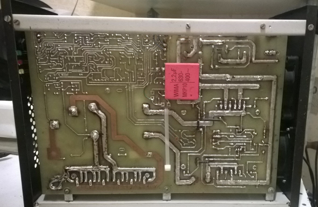

(#) Ge Lee válasza Phile80 hozzászólására (») Máj 22, 2014 /
Nem mondod komolyan hogy csak ezért kiforrasztottál belőle mindent...
Mivel fog ekkora melót meghálálni a fórumközösség? Talán csak azzal ha kapcsolási rajzot készít belőle.
(#) Phile80 válasza Ge Lee hozzászólására (») Máj 22, 2014 / 1
Amúgy is ki akartam cserélni a kondikat normális minőségre és érdekel hogyan működik. Nem akkor szeretnék agyalni rajta ha egyszer tönkremegy.

Elvileg ez lenne az ideális áramoforrás: Uív=15+0,04xIív
(#) Phile80 válasza Ge Lee hozzászólására (») Máj 23, 2014 /
Ami a legjobban érdekel a gépem működésében az, hogy az "Ívkarakterisztika" potméter mit szabályoz. Teljesen megváltoztatja az ív jelleget. Egyik végén teljesen "lágy, sziszegős" lesz az ív, ami vékony lemezeknél nagyon előnyös a másik végén sokkal "keményebb" lesz és a hangja is megváltozik. Ez vastag anyagnál jobb, mert mélyebben olvad be.

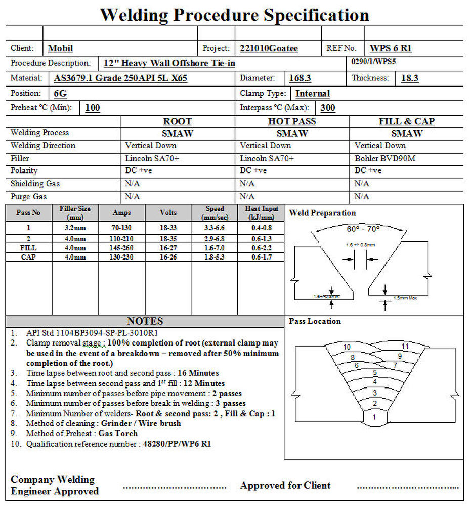

(#) buburobi válasza Ge Lee hozzászólására (») Máj 23, 2014 /
Nézd meg a mellékelt képet. Ehez hasonló utasítások alapján kell dolgoznia a hegesztőnek. Ennyire nincs törvénybe rögzítve, hogy épp mekkora feszültség kell. 1 mm-es huzallal 17V-on kb. 80A, 32V-on kb. 250A. Sok gépen még 4-5 kissebb fokozat van. A pdf-ben a gépek adatain is látszik, hogy a legkissebb fokozat elég gyenge.

(#) Ge Lee válasza Phile80 hozzászólására (») Máj 23, 2014 /
Pont erről beszélek. A képlet alapján 240A-hez 25V körüli fesz kellene, de általában több van. Gondolom azért, mert a képlet az ideális áramforráshoz (stabil DC) van kitalálva, egy mezei trafó meg az ideálistól elég messze van.
Látatlanban arra tippelnék hogy lebegteti a vezérlést. Mivel ugye a trafó és a betáp fix, ezért az átvitelben egyetlen dologgal lehet csak variálni, és az a kitöltési tényező. Kiegészítő áramkörökkel ez még biztos hogy megbolondítható, tehát mondjuk nem folyamatos a pwm hanem "csomagokban" kapja a trafó, aztán ezekkel a csomagokkal lehet variálni egy potival (kisebb-nagyobb, sűrűbb-ritkább stb.). De ez csak ötlet.
Meg kell nézni a szekundert hegedülés közben szkóppal különféle beállításoknál, és akkor fény derül a titokra, vagy legalábbis egy részére.
Lassan én is kedvet kapok hozzá hogy visszarajzoljam.

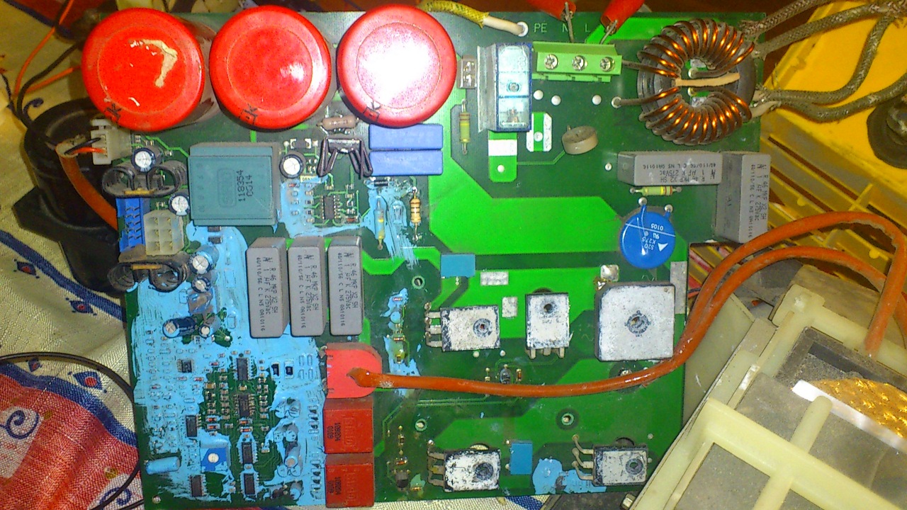

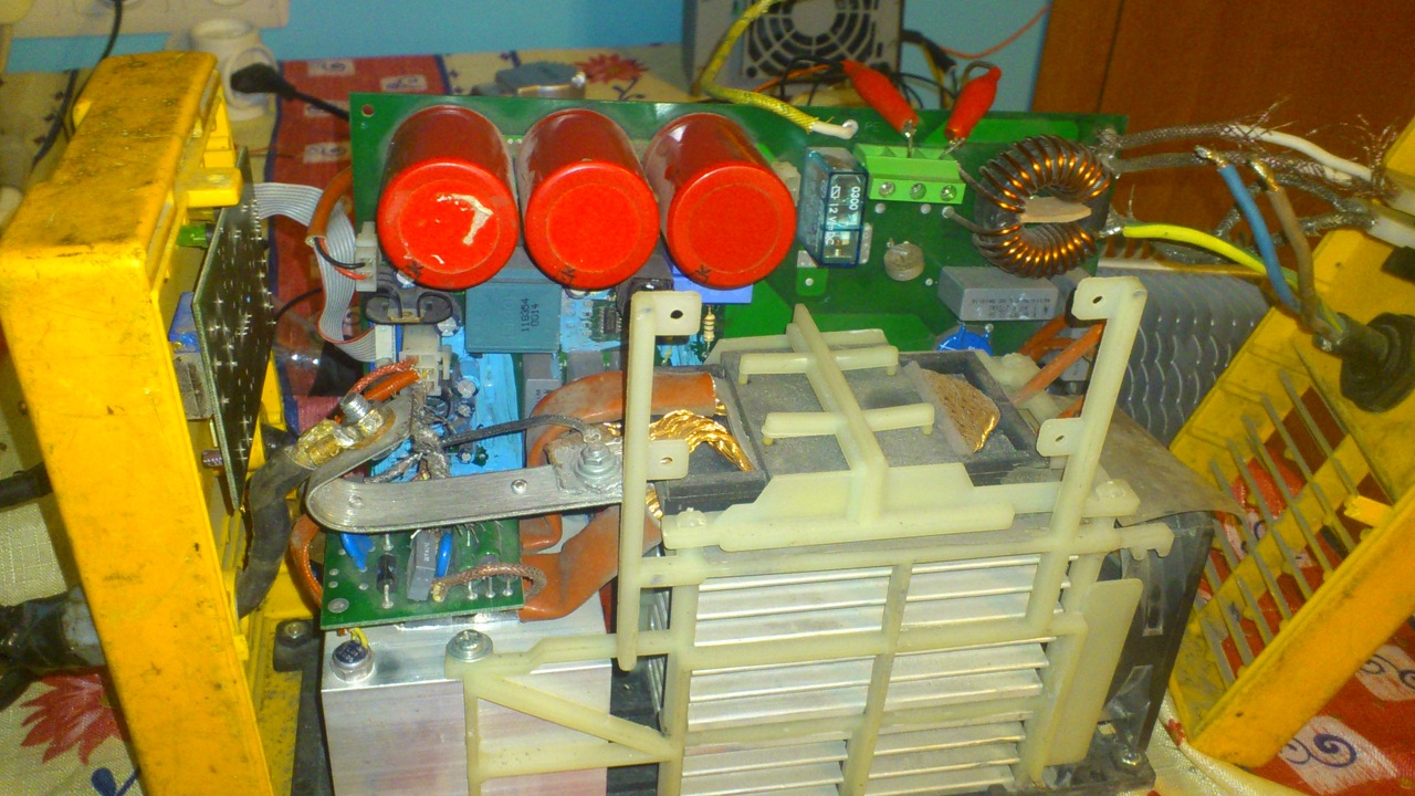

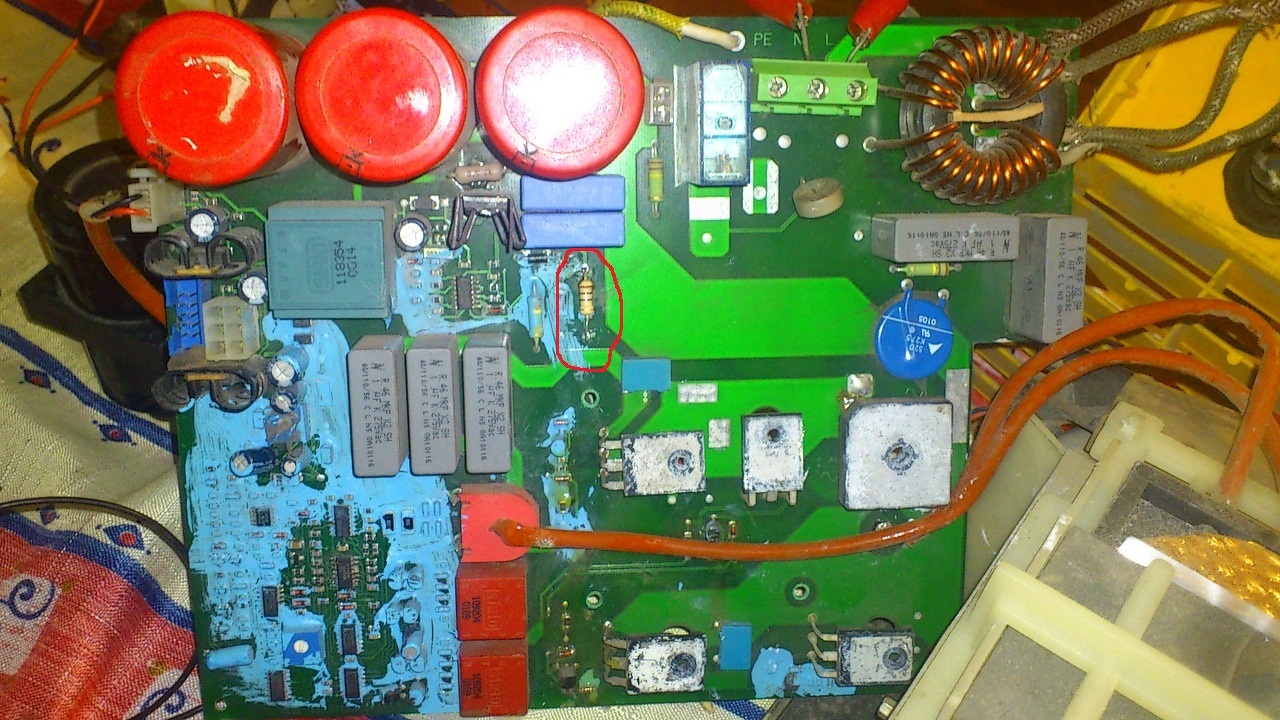

Hoztak nekem egy Weco Discovery 140 hegesztőt, ami azt produkálja, hogy mikor bekapcsolom akkor elindul csak egyszerre világít a bekapcs led, meg a hővédelem ledje. feszültség pedig a végeken 0 volt. Szétszedtem leltem benne egy elégett ellenállást, de annak cseréje után sem változott semmi. Valaki találkozott már ilyen problémával? Vagy van valakinek hozzá kapcsolási rajza?
(#) dara válasza Lali24 hozzászólására (») Máj 27, 2014 /
Ha ilyen egyszerű lenne a javítás,elvileg sosem menne tönkre.A kimeneten lévő meghajtást kellene méricskézni.Valószinű a vég mehetett tönkre.Ezt egy DVM -el is könnyen ellenörizhető.Igen ezzel a problémával nagyon sokan találkoztak.Rajz nem biztos hogy van,de ezek általában egy kaptafa.
(#) Lali24 válasza dara hozzászólására (») Máj 27, 2014 /
Szia. Javítottam már inverteres hegesztőt, de még ilyennel nem talákoztam meg ilyen problémával sem. Be tudnád keretezni a képen hogy hol keressem a hibát? Köszönöm!
(#) Phile80 válasza Lali24 hozzászólására (») Máj 27, 2014 /
Az ellenállás kiégése a hiba következménye is lehetett. Honnan tudtad milyen értékűt kell betenni a kiégett helyett? A gép melyik részén volt a kiégett ellenállás?
Gondolom a segédtáp az megy, mivel világít a bekapcsolást jelző led.
IGBT-k lábán van vezérlés?
A hőkapcsoló led világíthat amiatt is, hogy a kimeneten valami zárlat van és úgy érzékeli mintha le lenne ragadva a pálca. Vagy a kimenő feszültséget érzékelő áramkörben valamilyen szakadás, esteleg opto hiba.
A hozzászólás módosítva: Máj 27, 2014
(#) Lali24 válasza Phile80 hozzászólására (») Máj 28, 2014 /
A bekarikázott ellenállás volt elégve. A neten talált képeken láttam hogy 10 ohm ellenállás van ott és én is olyat raktam vissza.

Leválasztottam a kimenetről a feszültség érzékelőt és ugyan úgy világit a hővédelem ledje. a kimeneten megnéztem a diódát a zavarszürő kört és ott minden rendben van. Azt szeretném kérdezni, hogy valahogy nem lehetne leválasztani a védelmet a rendszerről?

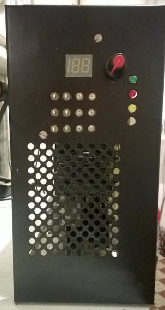

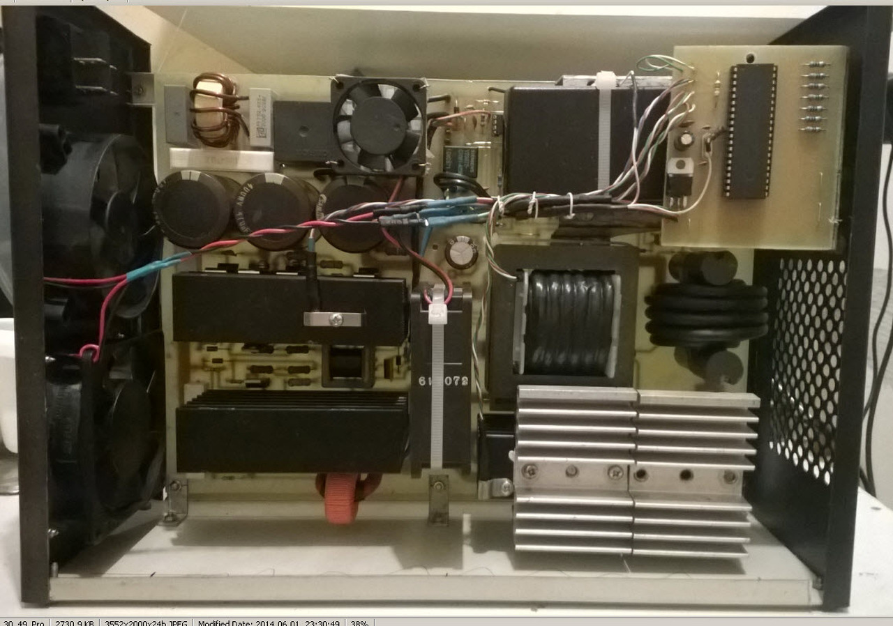

(#) zbartalos hozzászólása Jún 2, 2014 /
Sziasztok! Lassan de biztosan a maci dobozolása is készülget, még van pár hiányosság, de alakul. Még a gyors csatlakozók nem érkeztek meg és még van pár forrasztás hátra.
(#) Temela válasza zbartalos hozzászólására (») Jún 2, 2014 /
Szép lesz. A körömlakk lemosó leviszi a nyákról az égett gyantát...
