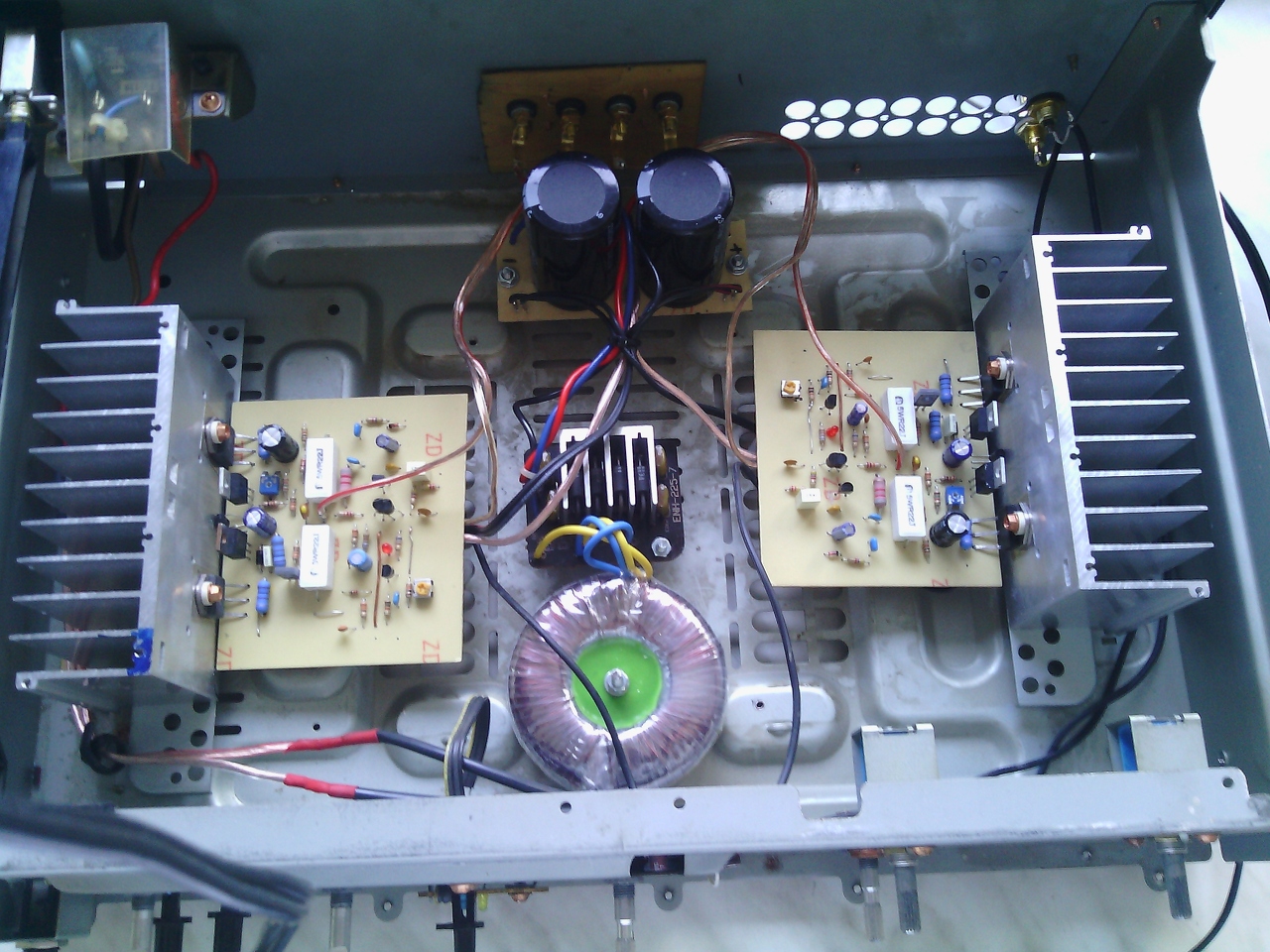

A következő versenyző válogatott, 200-as bétájú 2N3773-asokkal száll ringbe.
Nem a legjobb képek, de ilyen lett a JVC átépítés, amiben már 2 JLH75 panel csücsül. Kollégám akinek építettem, csak ennyit írt:
Szeva! Hallgatom a JLH75-öt. Az első benyomások: Nálam nagyon "szelíden" szól. A közepei nagyon tiszták. A felbontása jobb mint a 10 wattosnak, kevésbé szintetikus a hangja mint a Wf2-nek. Valószínűleg az egyik legjobb tranyós kapcsolás. Köszönöm, hogy megépítetted! A hozzászólás módosítva: Máj 25, 2014

Jó lett nekem tetszik várom a fejleményeket. Mekkora feszről lesz használva ?
Üdv! Stabilizátorról 27V-ot kap, 1,2A nyugalmival. Most egy relés áramkörön dolgozom, mely a kimenetet rövidre zárva tartja a bekapcsolás utáni első másodpercben, és kikapcsolás után ismét zár, hogy ne cincorogjon, ha a jelforrás még aktív. Úgy nézem passzív alkatrészekből is összejön.
Biztos lesz aki szentségtörésnak tartja, de a borda kap egy nagyon lassúra állított 12cm-es ventilátort. Egyszerűen nem tudok megbarátkozni a forró végtranzisztorokkal.
Pedig hasonlónak vélem, mintha a csöves erősítőbe hűtenénk a csöveket... Én határozottan jobb hangúnak hallom üzemmelegen a JLH-mat, ami olyan 60 fok lehet... Persze kérdés, mennyi most az annyi a tranyókon.
Majd a próba megmutatja, viszont egy kis plusz hűtés nem árt ekkora bordánál.

Deszka modell szintjén már látható a hűtés-elgondolásom. Lakkozott fa dobozt készítek neki, a hűtőborda rejtve lesz.
Jó lesz ez, több órás üzem után borda 40°C, tranzisztorok 43°C. Számomra valahogy megnyugtatóbb ez a termikus állapot. A ventilátor kb. annyi zajt termel mint a CD-játszó mechanikája, tényleg elhanyagolható. Jelenleg 6V megy a ventire. Egy source-követő NMOS disszipálja el a fölös feszültség által leadott teljesítményt (27V, 65mA). Potenciométerrel tudom szabályozni a fordulatot, talán meg is hagyom ezt a lehetőséget a készülék hátán, gondolva a nyárra
A stabilizátornak köszönhetően a brumm tökéletesen nulla, hangszóra tapasztott füllel sem lehet érzékelni, hogy üzemel az erősítő. A hozzászólás módosítva: Máj 28, 2014

Üdv! Két dolgot emelnék ki. Az egyik a nagyon tiszta magas. Több hangsugárzót is kipróbáltam és egyiken sem észleltem a tranzisztoros erősítőkre jellemző kásás intermodulációs torzítást. Lehet ezzel függ össze, hogy a zene a forrástól és a műfajtól függetlenül szépen kilép a térbe. Nem lehet látatlanban megmondani hol is van a hangszóró. Ezt különösen élvezem. Korábbi tranzisztorkészletekkel nem jutottam el erre a szintre. Az eleje BC213B és BD139, az utóbbi 22pF-dal lassítva (ahogy szoktam).
Gondolkozóba ejtett mikor Lamalas azt ajánlotta, hogy inaktív állapotban tegyek a kimenetre rövidzárat. Beláttam, hogy ennél az A-osztályú erősítőnél semmilyen kárt nem lehet vele okozni, hiszen a kimenő áram korlátos (maximum a nyugalmi áram kétszerese).
Fogtam egy 24V-os relét, lemértem a behúzási feszültségét (13V) és az ellenállását 1400 ohm. A nyers tápom 33V, a relé előtétet 1k5-nek választottam, hogy a tekercsre jutó 16V stabil meghúzást biztosítson. A relével párhuzamosan egy 470µF elkó került, hogy 2-300ms késleltetést kapjon bekapcsoláskor a kimeneti rövidzár feloldása. Addigra beáll minden kondi feszültsége. A kikapcsolás után 3s múlva lesz csendes a kimenet, ez a táp puffereltségén is múlik. Az egyszerű kapcsolás komfortosabbá teszi az erősítőt, tudom ajánlani.
