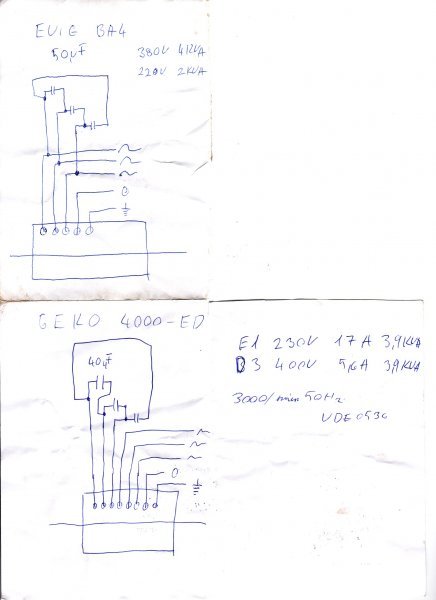

Orosz fórumokon sok cikket olvasni a kondi méretéről ott ennél sokkal nagyobbakat javasolnak. Régi EVIG 3x50 mikró, új Gekko 3x40 mikró kondit használ. A feszültség instabilitással a problémám az, hogy nem szeretném állandóan babrálni a gépet amikor egy keringtető szivattyú vagy az egyik hűtő elindul a lakásba (a gépet a melléképületbe fixen telepíteném, a kipufogó rendszert is ki szeretném vezetni). Egyébként pedig ekkora feszültség ingadozás soknak tűnik. Találtam egy excel kondi számoló táblázatot külföldi fórumon, aszerint kisebb is elég lenne. A kimenő feszültség növelése a kondi méret növelésével, vagy a fordulat emelésével lehetséges (bár mindkettő csak korlátozottan). Az egyfázisra való bekötést a C-2C megoldással nagyon dicsérték. Azt írták hogy így jobban terhelhető a gép egy fázison. Azt viszont nem gondoltam volna, hogy 1db 1400W-os vasaló hatására feszültség 230V-ról 150-160V-ra leesik és úgy fog melegedni a motor hogy az ember keze már nem állja (4kW-os a motor). Valami biztos nem kóser. A motor nem zárlatos, frankón kipróbáltam, villanyra kötve hosszú idő után sem melegszik nagyon.

Bár nem a háromfázisú motorral próbálkoztam hanem a körfűrészemről leszerelt egyfázisú kb. 1,5kW-os 2800-as fordulatú motorral. Nem kötöttem össze a fő és segédfázis tekercset. Mindkettőre kötöttem 1-1 db 50 mikrós kondit. Láss csodát rögtön felgerjedt a benzinmotor is sokkal szebben muzsikált. A fent említett kondikkal legerjedés nélkül simán vitt egy fúrógépet (420W) és egy sarokcsiszolót (710W) egyszerre. A feszültség sokkal stabilabb mint a nagy motor esetében és ahhoz képest alig melegedett. Ennél kisebb terheléssel egész kicsi a feszültségesés. A nagy motor lehet hogy túl nagy falat volt ennek a benzinmotornak, esetleg hibás, vagy esetleg függetlenül kellene bekötni a tekercseit (nem csillagba vagy deltába hanem 1 tekercs külön 1 kondival a másik 2 tekercs sorba kötve külön 1 kondival.)? Még nem mondtam le róla, de ha nem megy akkor marad az 1 fázisú motor mint generátor. Ha valamilyen jó kapcsolást ismertek szívesen fogadom. Előre is köszönöm.
