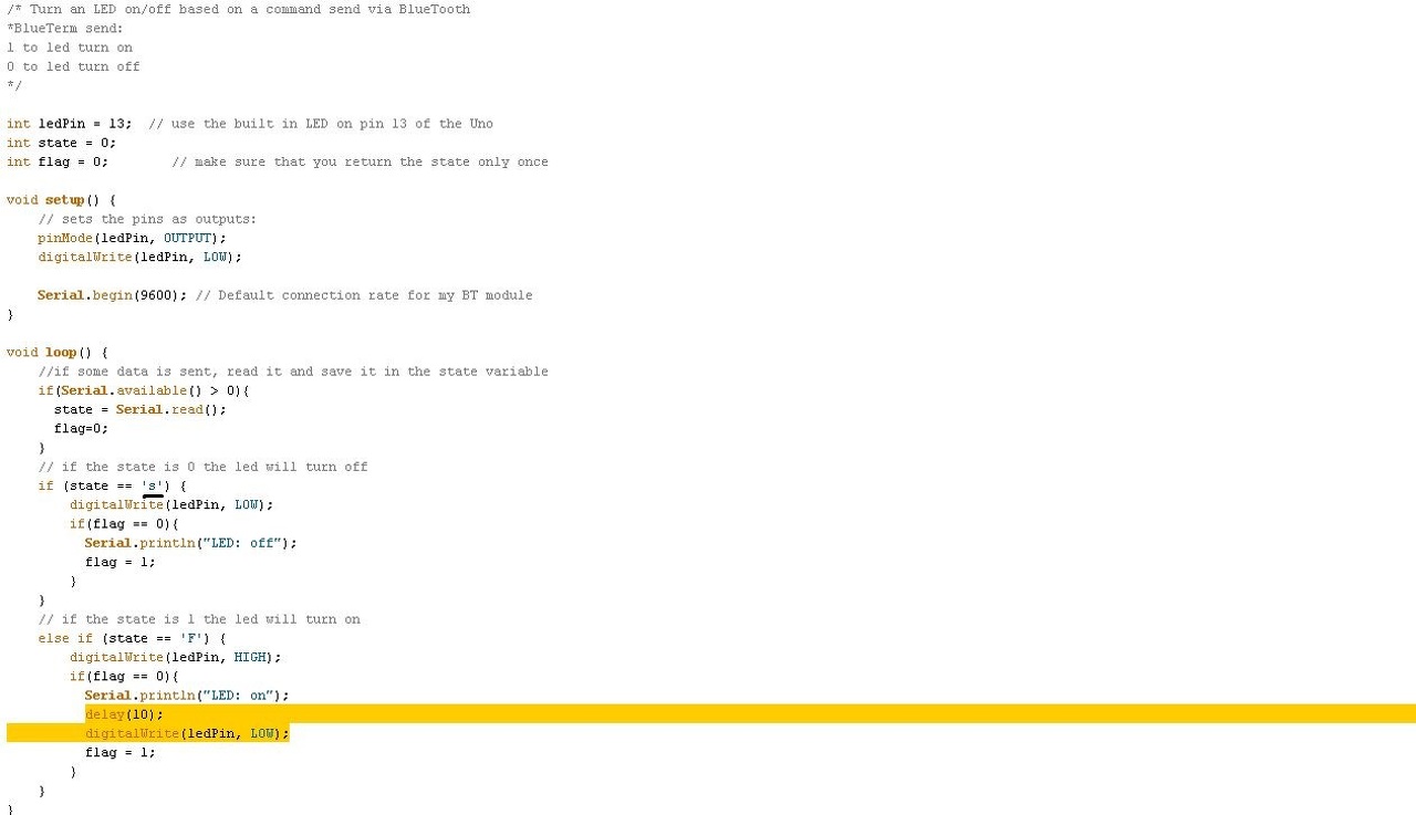

Sziasztok, egy uj projektemnek fogtam neki: Androidal iranyitom a taviranyitos autot.
A felepitese egyszeru:A telefon csatlakozik a 'HC-06 Bluetooth Modul'-ra es kuldi a "F,B,L,R" betuket az arduinoba:
Az arduino tudja ,hogy ha 'F' betut kap,akkor a 5-os porton 1-et ad.
Az arduino tudja ,hogy ha 'B' betut kap,akkor a 6-os porton 1-et ad.
Az arduino tudja ,hogy ha 'L' betut kap,akkor a 7-es porton 1-et ad.
Az arduino tudja ,hogy ha 'R' betut kap,akkor a 8-as porton 1-et ad.
A problema az,hogy a portok bekapcsolva maradnak,es en nem tudom,hogy mit kell csinalni,hogy ki kapcsoljon.Az androidos program nem kuld betuket,amik ki kapcsolnak a portot,ezert az arduinoval kellene valahogy megoldani.

(#) Saggitarius válasza david10 hozzászólására (») Máj 31, 2014 /
A kikuldott kod utan egy delay xy msec parancs utan kikapcsol?

(#) david10 hozzászólása Máj 31, 2014 /
Saggitarius: Probaltam delay-t,de nem megy.Remelem,hogy jo helyre irtam be.Csatoltam egy kepet.
icserny:A megoldasod az en esetemben nem jo,mert az kenyelmetlen,hogy csomoszor nyomkodjam a gombokat.
Azt is probaltam,hogy megnezzem hogy az 'S' (Stop) parancsot ki adja-e a program,ugy,ahogyan a kepen is lathato,de a led nem kapcsol ki

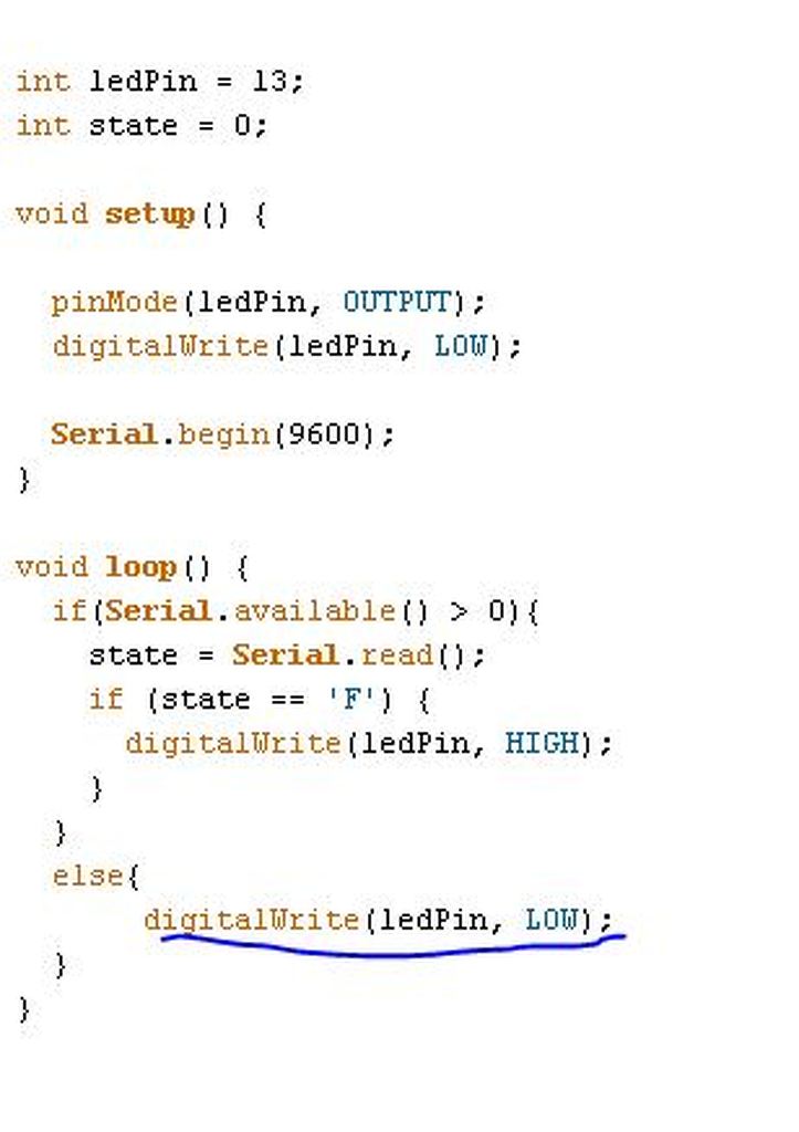

(#) mrobi válasza david10 hozzászólására (») Máj 31, 2014 /
Elnézve a programot, szerintem azzal van baj. Mert ha nyomod az előre gombot, akkor beírja az F-et. Ha elengeded, nem küld új adatot és a 'state'-be az F marad.
Ezt úgy kellene megoldani, hogy ha van bejövő adat, akkor a bejövő adat függvényében kapcsolod a lábakat. Ha nem jön adat akkor kikapcsolod az összes lábat.

(#) mrobi hozzászólása Máj 31, 2014 /
Próbáld ki ezzel a kóddal. Elméletileg, ha nyomod az előre gombot, akkor a 13-as lábon lévő lednek világítani kell.

(#) david10 válasza mrobi hozzászólására (») Máj 31, 2014 /
Nem vilagit,hiaba nyomom a gombot.De ha kitorlom a pirosas reszt akkor felgyul.
De gondolom nem alszik el a LED.
Nem alszik ki a led.

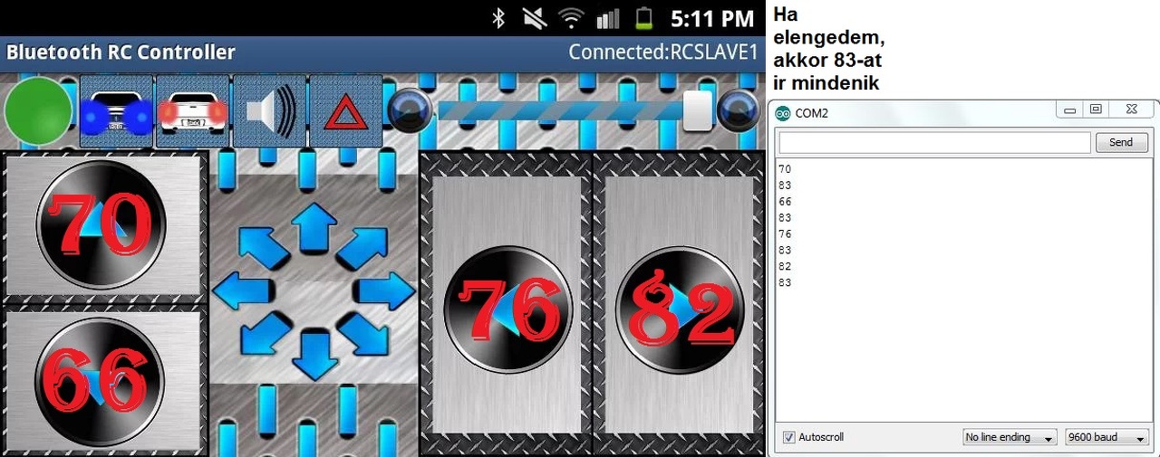

Rakd fel ezt, és nyisd meg a soros monitort, és nézd már meg hogy milyen adatokat, és mikor küld. Mert így láthatatlanba nem tudom, hogy hogy dolgozik a telefon.
TEST.ino
Ha nyomva tartom a gombot,akkor ir egy szamot,es ha elengedem,akkor ir meg egy szamot.
Ha megkoppintom ,akkor ket szamot ir.
Na ez kell nekünk. Sajnos most el kell mennem. Írd össze nekem, hogy miket ír ki. Minden gomb lenyomáskor és felengedéskor. Minden irányban. Ha ez megvan, este összedobom a programot.
Leirom,addig koszonok szepen mindent!
(#) david10 válasza david10 hozzászólására (») Máj 31, 2014 /
Itt vannak a "parancsok"
