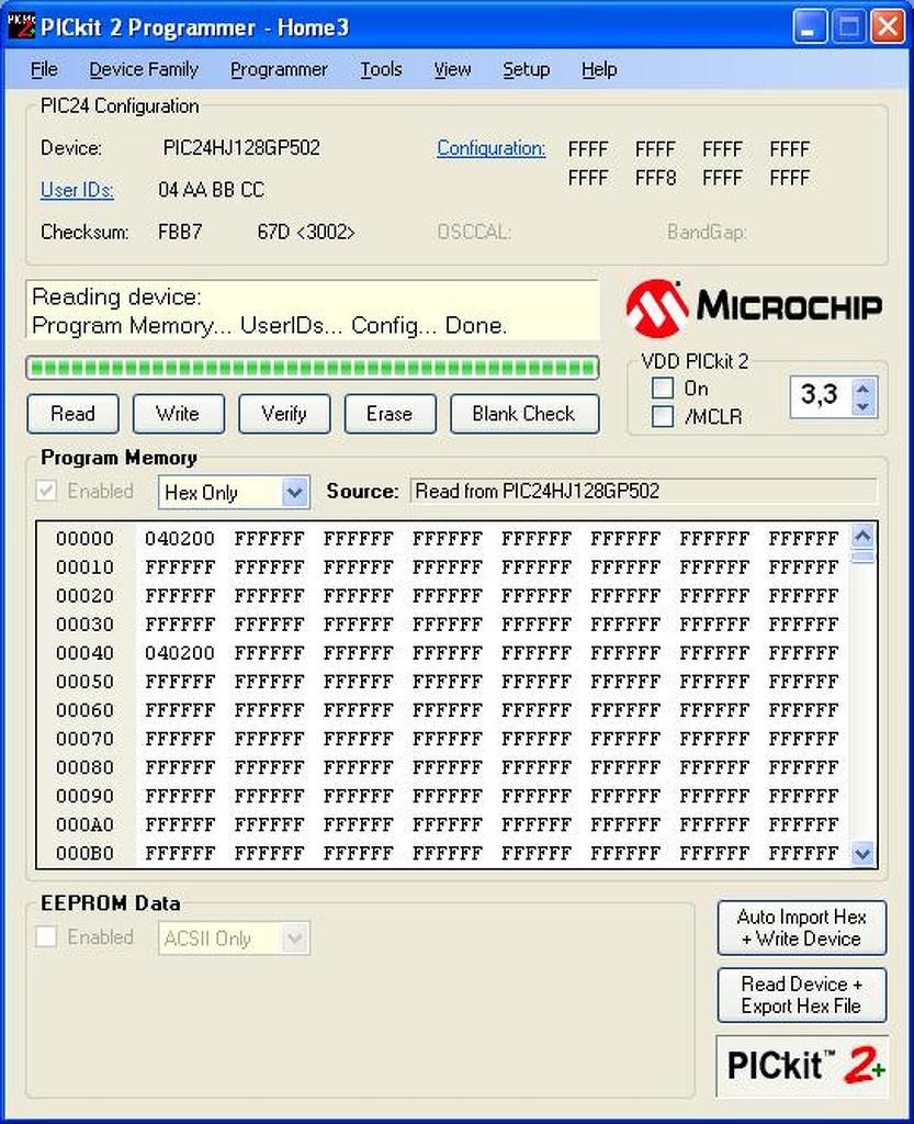

Pont egy ilyen PIC-et piszkálgatok, azt szeretném kérdezni, hogy ilyenkor ezt a tudást a MPLAB-ba is be lehet piszkálni, vagy csak a Pickit2 Programmer-en keresztül működik?
Csak a Pickit2 Programmer-en keresztül működik.
A 24HJ128GP502 is megy. Nem az én érdemem, legfeljebb, hogy nem rontottam el (nagyon). Csak azt nem értem, hogy az első userid byte miért lesz mindig 0x04...
A Memory Bulk Erase operation nem törli a UserId helyeket.

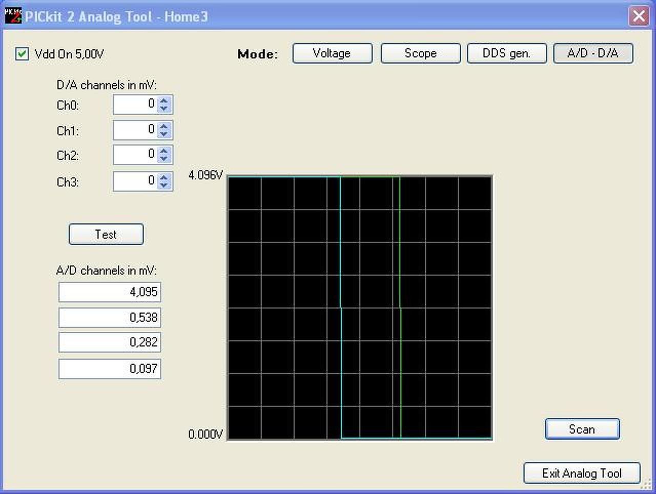

Sikerült beszereznem és működésre bírni MCP3204 és MCP4922 12 bites A/D illetve D/A konvertereket. A mellékelt ábrán egy TI gyátmányú SN74HC132 transfer karakterisztikája látható.
Nem kekeckedésből, de alig látható az ábra. Ha a minimum és maximum értékeket pár pixellel közelebb vinnéd egymáshoz, hogy ne simuljanak bele a keretbe, akkor sokkal jobban lehetne látni az ábrát. Esetleg a zöld helyett egy élénkebb zöld, vagy sárga szín is jobb lenne (most a rács és a két jelölőszín nagyon közeli intenzitásértéken van, jobb lenne, ha elütnének egymástól).
