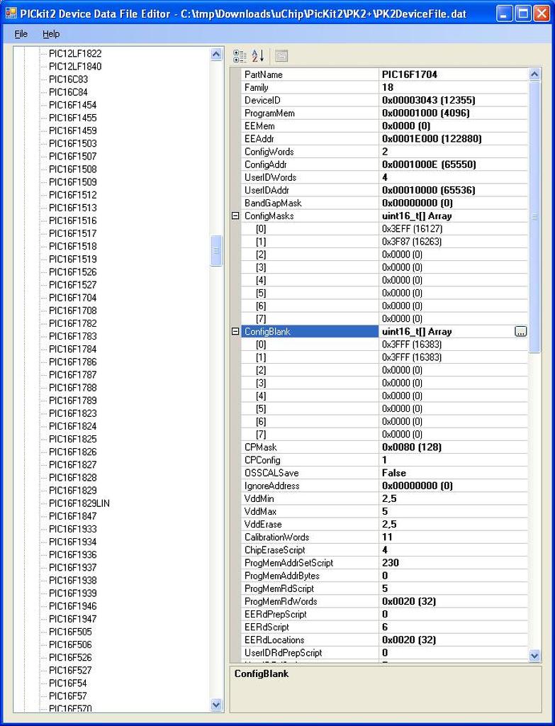

(#) nagzso hozzászólása Nov 10, 2014 /
Sziasztok! Egy PIC16F1716-ost szeretnék programozni PICKIT2-vel, de ugye nem szerepel az ismert eszközök között. Próbáltam a PICKIT2 Device Editor-ral hozzáadni, de nem sikerült, tudnátok ebben segíteni? Gondolkoztam rajta, hogy építek egy PICKIT3-at, de nem tudom, hogy lehetséges-e egyáltalán. Találtam kapcsolásokat és leírásokat, de ahogy láttam, nem olyan elterjedt. Esetleg ha tudtok ajánlani másik programozót, az is jól jönne.
(#) Hp41C válasza nagzso hozzászólására (») Nov 10, 2014 /
A Pk2Devicefile.dat 1.62.146 -ból indulj, a 16F1459 -et vedd alapul. A 16F1716 -nak is 14 bites típusazonosítója van.
A hozzászólás módosítva: Nov 10, 2014
(#) nagzso válasza Hp41C hozzászólására (») Nov 10, 2014 /
Köszi szépen, úgy néz ki működik.
(#) nagym6 válasza Hp41C hozzászólására (») Nov 25, 2014 /
Ugyanilyen gondom van, PIC16F1704 -et sem ismeri a Pickit2.
"A Pk2Devicefile.dat 1.62.146 -ból indulj, a 16F1459 -et vedd alapul."
Ezt nem tudom mit jelent, meg kell nyitni valamivel a "Pk2Devicefile.dat" fájlt?
(#) Hp41C válasza nagym6 hozzászólására (») Nov 25, 2014 / 1
Meglepő módon a PICkit2 device file editor -ral. A Gooogle találta meg.
(#) nagym6 válasza Hp41C hozzászólására (») Nov 26, 2014 /
Köszi. Semmi szövegszerkesztő nem nyitotta meg, azt hittem nem lehet belenyúlni. Most sikerült megnyitni, de már látom, olyan mélységben nem ismerem a témát. Eddig csak önmagában használtam a Pickit2-t, esetleg az MPLAB-on keresztül ismerheti 16F1704-et? MPLAB-ot nem ismerem, de ha az megoldás, beüzemelem. Gondolom azon frissíthetők az újabb Pic típusok.
A hozzászólás módosítva: Nov 26, 2014
(#) icserny válasza nagym6 hozzászólására (») Nov 26, 2014 / 1
Nem, az MPLAB-ban direkt (hogy azt ne mondjam: kitolásból) nem támogatják a PICkit2 programozó használatát az újabb típusoknál.
A PICkit2 saját programjánál viszont a "Pk2Devicefile.dat" bővítésével bizonyos típusokra kiterjeszthető a támogatás (programozás, illetve kiolvasás).

(#) Hp41C válasza nagym6 hozzászólására (») Nov 26, 2014 / 1
Készíts egy biztonsági mentést a PICkit2 V2.62 telepítési könyvtárában található Pk2DeviceFile.dat állományról. Nyisd meg a Pk2Devicefile.dat állomány 1.62.146 verzióját. Keresd meg a Parts List -ben a 16F1454 -et. Jobb gomb - Duplicate. Az adatait írd át a képeken láthatóakra. Mentsd el az állományt Pk2DeviceFile.dat néven a PICkit2 V2.62 telepítési könyvtárába. Indítsd újra a PICkit2 V2.62 programot. Válaszd a Midrange / 1.8V Devid14 családot.
(#) Hp41C válasza Hp41C hozzászólására (») Nov 26, 2014 /
Helzesbítés: A duplikálás után csak a nevét írd át. Mentsd el, töltsd be újra. (A config tömbök kezelésében van egy hiba a programban.)
