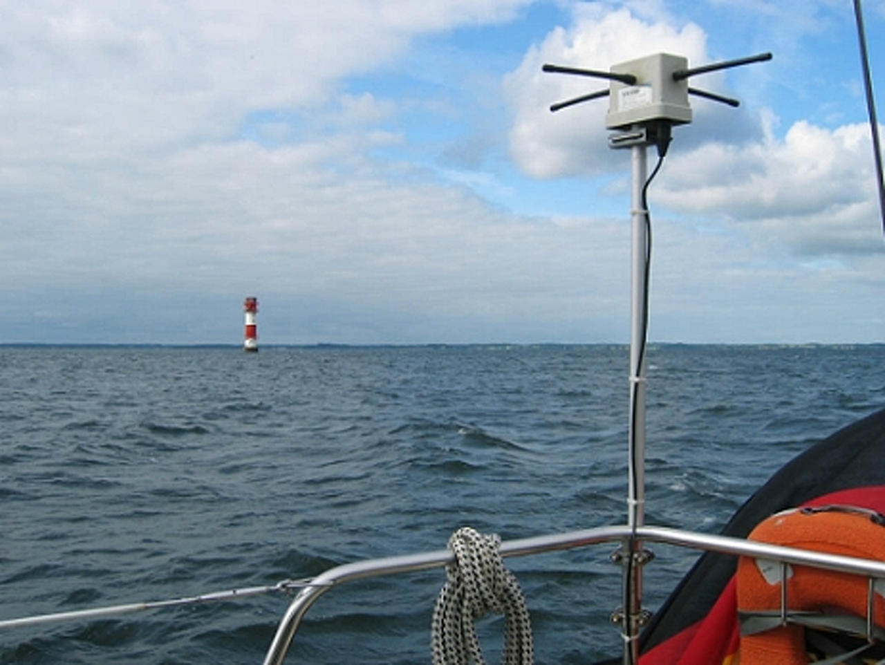

Valami kezelhető méretű "mobil" antennát készitett már valaki erre a célra? Valahol láttam, igaz giga pénzért, kb 4db, kézirádiohoz való gumantennából összerakott " keresztdipólt". Ilyesmiről rajza, ötlete valakinek? Köszi! A hozzászólás módosítva: Jún 5, 2014
4 darab zsebrádió teleszkópantenna. Összetolva, lehatjva igen kis helyen elfér. Csak a közepét kell megfelelően kialakítani. 50-60 cm-es antennákat simán lehet kapni
Például A hozzászólás módosítva: Jún 5, 2014
Apróka baj az, hogy a meglehetősen kis térerősség miatt nyereséges antennát kellene készítened. Az pedig erre a sávra nem túl kis méretet ad. (a gumi antennából fabrikált sem nyereséges)
Készíthetsz egy HB9CV antennát, úgy, hogy a sugárzókat a gerincbe be lehessen csavarni, így bár nem lesz túl rövid, de széltében nem lesz nagy. Csinálhatsz viszont két kihúzható antennából (a zsebrádió antenna valószínűleg rövid lesz) egy dipólt, készíthetsz hozzá egy frekvencia centimétert, hogy tudjad meddíg kell kihúzni. Ez sem nyereséges, de legalább kicsire összecsukhatod. A hozzászólás módosítva: Jún 5, 2014
Háát a körpolarizáció miatt a HB9CV nem lesz jó. Meg ugye a gamma illesztést is igen nehéz úgy megcsinálni, hogy azt ne keljen állítgatni minden szét, és összeszerelés után....
Vagy keresztdipól, vagy QFH, ( quadrifilar helix ) vagy DCA ( Double Cross Antenna ) Építési nehézségek , az antennák sorrendje szerint A mobilantenna meg persze nem mini teleszkópból, hanem amit a korábbi hsz-ben linkeltem. De a zajmentes vételhez szintén keresztdipól kivitelben elkészítve
köszönöm az 5leteket!
Sajnos ezek a megoldások annyira nem járhatóak az esetemben. Hajora kellene az a mobil antenna. egy rendesebb szelet azok a kuhuzhato antennák nem igazán birnak ki. Az árbocra viszont tul nagyot nem lehet felszerelni, és lent is utban lenne egy nagyobb antenna.. Létezett régebben, valami hawkeye nevű usb s vevő erre a célra, ami teljes egészében a helix antennába volt beleépitve... Viszont az sem volt kicsi, de az még határeset.. Viszont ezt, amit a gumiantennákbol láttam, ezt könnyedén el tudnám helyezni. A hozzászólás módosítva: Jún 5, 2014
Akkor csak azt tudom tanácsolni, hogy QFH rézcsőből. Mivel az ég felé néz, inkább hosszú mint széles... Nyereséges, és nagyon strapabíró kivitelben elkészíthető. Ha rákeresel a neten, rengeteg leírás van. Viszont nem szétszedhető.
Íme egy fotó |
