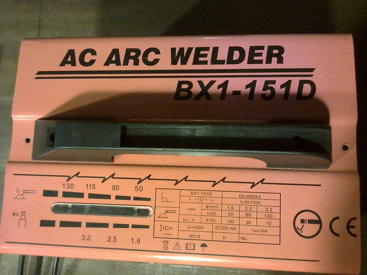

Én találkoztam már hasonló kategóriájú kínai gépeknél olyan gyári hibával, hogy 60 fokos volt benne a hőkapcsoló tévedésből. Elég kellemetlen volt 50 gépben kicserélgetni őket...Mérted a tekercs hőmérsékletét? Ha tényleg meleg, akkor tegyél bele egy izmosabb ventilátort és tedd árnyékba ha a szabadban dolgozol.
(#) laacika válasza Phile80 hozzászólására (») Jún 5, 2014 /
Bent dolgozok a garázsba,ma levett burkolatnál megnézem hány fokos mikor kikapcsol.A vasmagot mérjem?Légyszives nézd már meg a piros gépet a képen mert én azon nem megyek el,bekapcsolási idő.Max Amperon hány mp üzem után mennyi a bekapcsolási ideje?Az enyémnél ami most van (sötéttkék gép) azon sec-ben van megadva,ott egyértelmű hogy 100A-on 79mp után lekapcsol és 628mp cigiszünet.
(#) mpisti válasza laacika hozzászólására (») Jún 5, 2014 /
Kedves Laacika!
Ötletelni bárki tud, különösen ha nem az ötletadónak kell állni az ötlet díját. A te problémádra viszont nem biztos hogy van jó megoldás, hacsak nem az a probléma, amit phile80 írt. Egyébként ha már az ötletelésnél tartunk: Tegyél a gépedbe egy lényegesen nagyobb teljesítményű ventilátort, és a forgásirányát úgy állítsd, hogy a dobozból kifelé szívja a levegőt. a ventilátor lapátjai mellett a levegő ne tudjon vissza áramlani, az elszívott meleg levegő mindenképpen kerüljön ki a dobozból. Erre igazából csak a keretes ventilátorok alkalmasak, amiket ezekbe a barkácsgépekbe tesznek az nagy nulla.A ventilátor kifúvó részénél a lemezt el kell távolítani, és a helyére az újonnan beépített ventilátorhoz kapható védőrácsot kell tenni. Az nem gátolja a levegő áramlását. A doboz fedelét nem szabad eltávolítani, mert akkor a ventilátor semmit nem fog érni. A beszívott levegőnek mindenképpen a hűtendő trafót érintve kell áramlani, tehát ha a trafó és a ventilátor között van szellőző rés a burkolaton azt le kell zárni, helyette a trafó elé kell újat készíteni. A lényeg, hogy a beszívott levegő a trafót érintve tudjon csak távozni. Ha szerencséd van, egy 120x120mm-es ventilátor és némi lemezmunka megoldja a gondodat. És a trafód sem lesz egy vödörnyi olaj súlyával nehezebb.
(#) laacika válasza mpisti hozzászólására (») Jún 5, 2014 /
Ahogy az imént néztem nem is olyan sovány az a venti ami a gépbe van,azért pártolom inkább a lecserélést mert a másik gépben (piros) venti nélkül is többet tud mint az enyém ventivel.A mostaniba a venti a tekercs és a vasmag rész közé fujja be a levegőt,én ezt valahogy jobb hútésnek tartom mintha a meleg levegőt átszivná a tekercstől.Egyépként 70 fokos a hőkapcsolója.
A lényeg hogy szerintem a piros gépbe annó nagyobb tekercset tettek!!

(#) laacika hozzászólása Jún 12, 2014 /
Na megjött a nagyobb (régebbi piros) Einhell trafó.A trafó mérete nagyobb,nem sokkal de ez még venti nélkül is lekörözi a 150/1-es gyárilag ventilátoros testvérét.
A trafó szélessége 60mm helyett 70mm,ennyivel nagyobb viszont még annó ezt sem rézzel tekerték.
Ha venti is lesz benne böven használhatóbb lesz (már igy is az).

(#) laacika hozzászólása Jún 14, 2014 /
Nyugi fiúk,Phile80,emlitetted a fönti gépet hogy 128 fokos kapcsolója van,ebből arra következtetek hogy a piros régebbi gép azért birja jóval tovább még venti nélkül is mint a kék Einhell mert nagyobb hőfokú lehet benne a kapcsoló.A kék Einhell-be 70 fokos volt (eladtam már),a régebbi pirosba szerintem nagyobb van,ma szétszedem és megnézem hány fokos.

(#) laacika válasza kitartás hozzászólására (») Jún 14, 2014 /
Megnéztem a szóbanforgó piros régi trafó hőkapcsolóját,120 fokos,érdekesnek tartom pl azt is hogy két ilyen szinte egyforma trafónál az egyik gyártó 120 fokot a másik csak (ventis újabb Einhell) 70 fokot határoz meg hogy annyi az egéséges hattár.

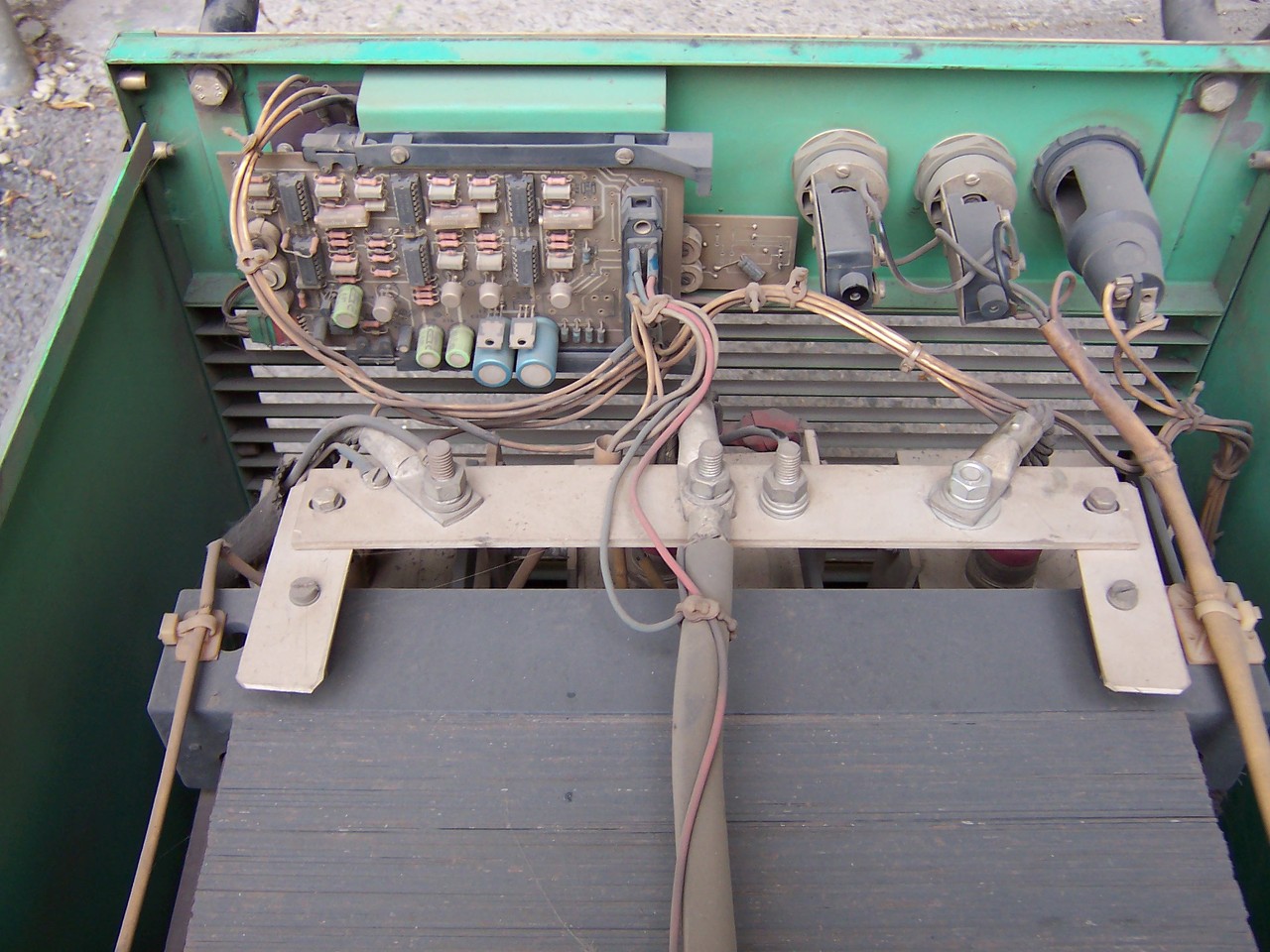

(#) mraulajos hozzászólása Szept 6, 2014 /
Hozzám került a képeken látható hegesztő trafó. Egyáltalán nem fog ívet, egy minuta szikra nincs. A panelt átnéztem, a tekercseken lévő hőbiztosítékokat átnéztem, de semmi. Hol próbálkozzak a hiba kereséssel?
(#) erbe válasza mraulajos hozzászólására (») Szept 6, 2014 /
Nyomógombokra kapcsolgat a mágneskapcsoló? Világít-e valamelyik LED?
Természetesen a nyomógomb benyomásakor bekapcsol a mágneskapcsoló, és azon át megy az áram. A ledek közül egy sem világít.
(#) mpisti válasza mraulajos hozzászólására (») Szept 6, 2014 /
Ez egy elektródás (MMA) gép, és a trafót a nyomógombok segítségével lehet bekapcsolni/kikapcsolni. A LED-sor akkor világít,amikor hegesztenek vele, és a hegesztőárammal arányos számban gyulladnak ki rajta a LED-ek. A szabályzókártya azt hiszem ugyan olyan, mint amilyen a Supermig 500-ban van, de ebben nem vagyok 100%-ig bizonyos.
Le kell ellenőrizni hogy a 2x15V megvan-e az IC-k táp lábain, mert nagy valószínűséggel valamelyik stabilizátor szállhatott el.
(#) mraulajos válasza mpisti hozzászólására (») Szept 7, 2014 /
Rendben, értek mindent, ellenőrzöm.
