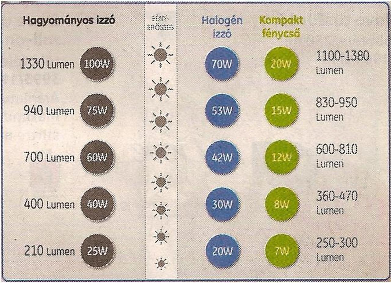

(#) Tomi111 válasza Peet19 hozzászólására (») Jún 5, 2014 /
180 lumen-t ír, tehát kb mint egy 20W-os normál izzó.
Csatoltam egy táblázatot, amihez lehet viszonyítani, ha adott a lumen érték.
