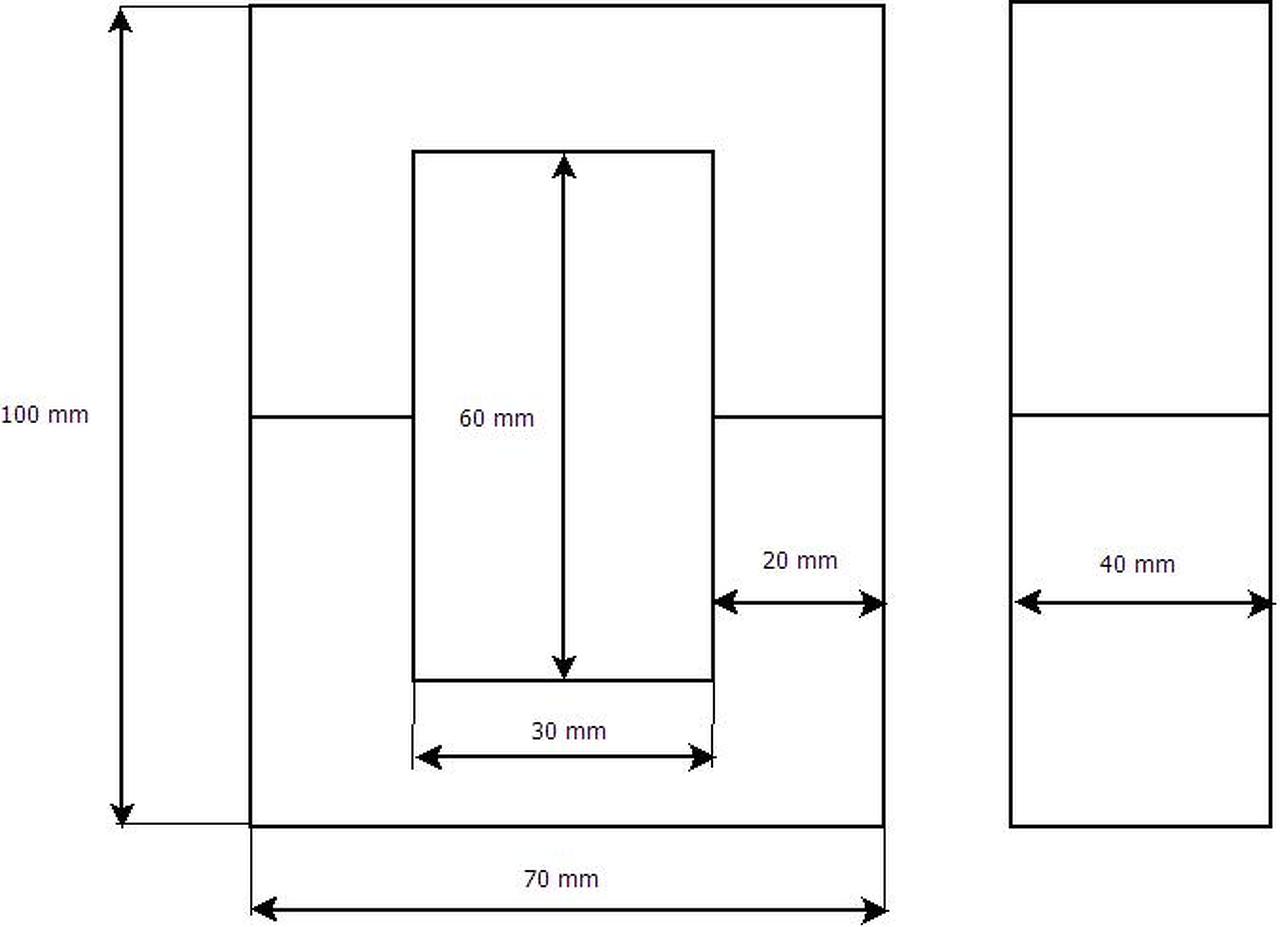

(#) palp hozzászólása Jún 7, 2014 /
Tudna valaki segíteni, hogy a mellékelt hiperszil magnak a mellékletben szereplő méretekkel,
kb. mekkora teljesítmény adatokkal számolhatok? Akkumulátor töltőben volt.

(#) erbe válasza palp hozzászólására (») Jún 7, 2014 /
A tekercselés kivitelétől és a felhasználási feltételektől függően 120-200 VA.

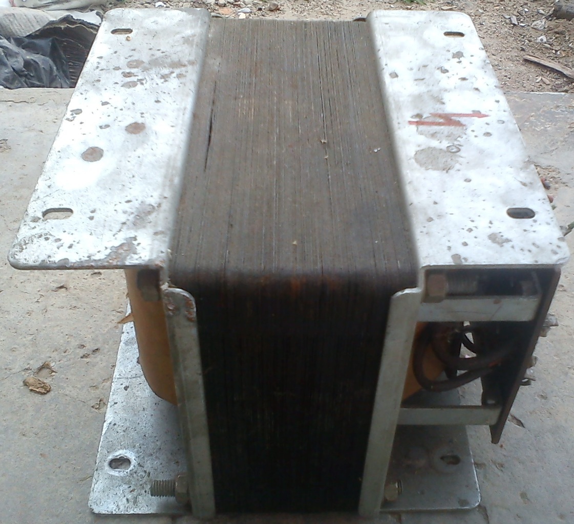

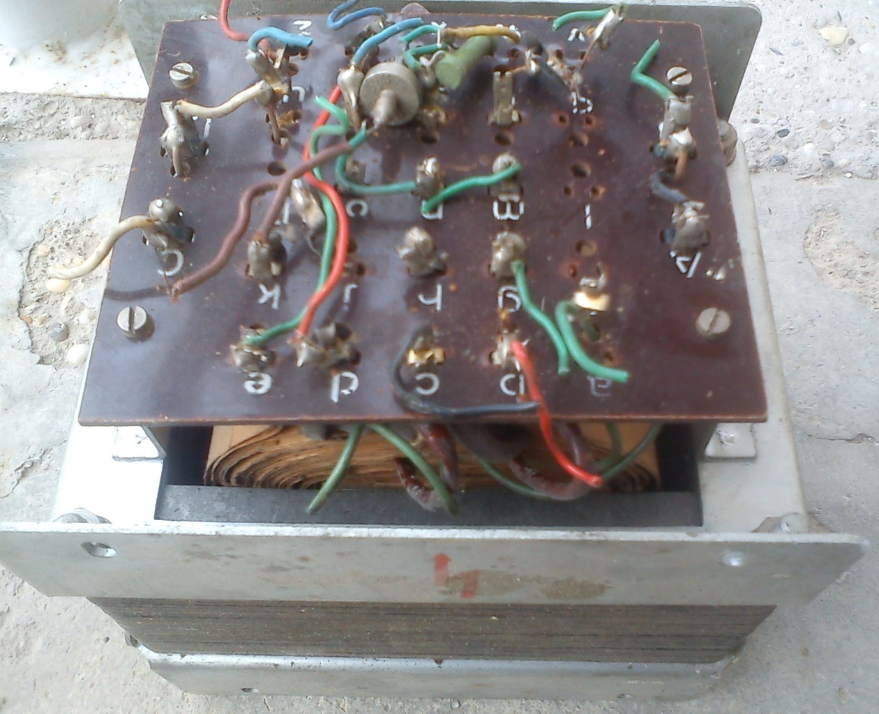

(#) (Felhasználó 51715) hozzászólása Jún 17, 2014 /
Kellene egy kis segítség az alábbi (valószínűleg kimenő?) trafó azonosításában. Annyi biztos, hogy egy BEAG csöves erősítőből való, de nem tudom hogy melyik típusból.
Méretei 15x15x13 cm, súlya 7 kiló.
A segítséget előre is köszönöm.

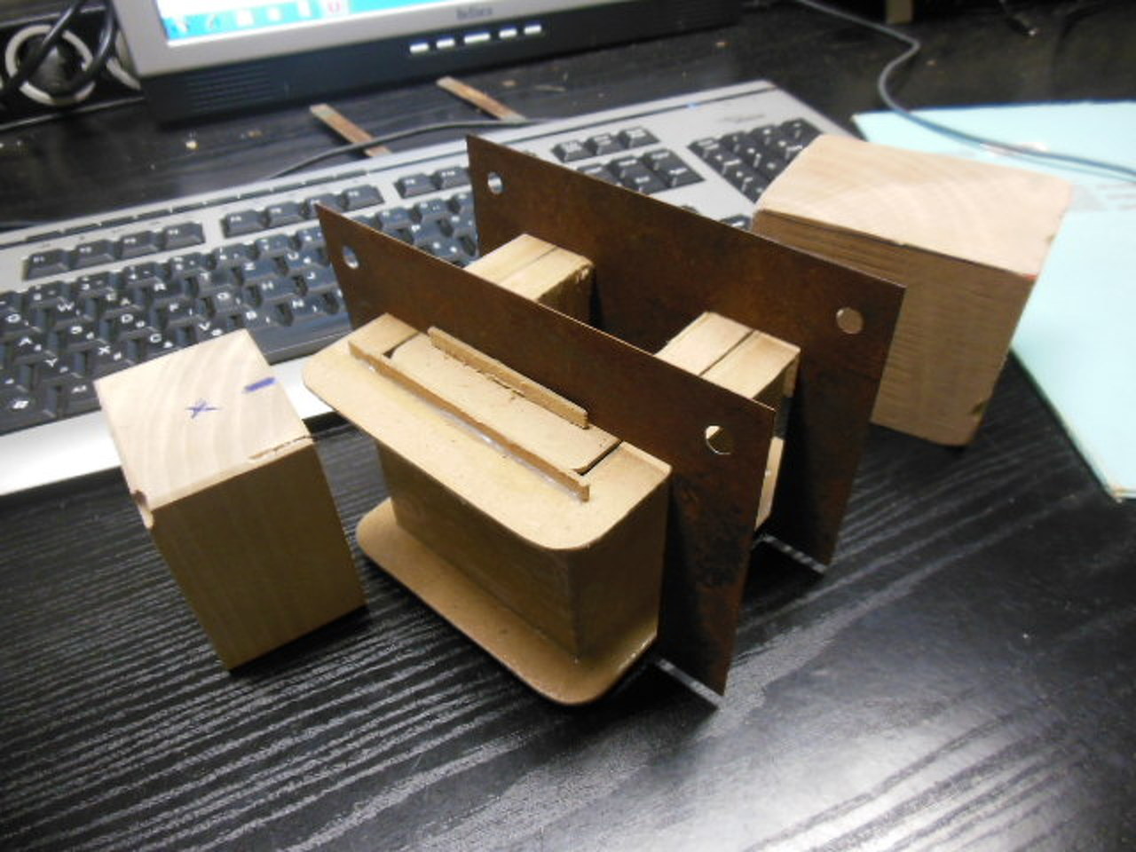

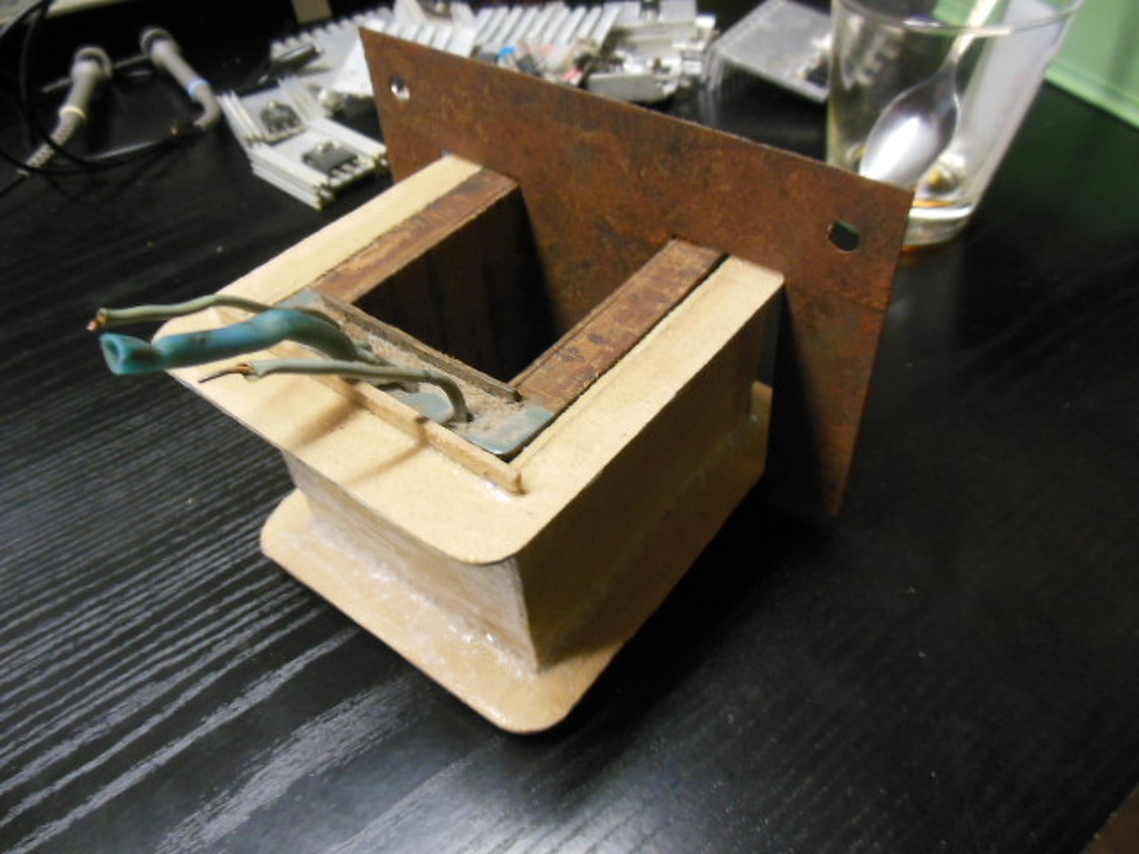

Szükségem lenne egy hálozati transzformátorra, amit magam szeretnék megtekerni.
Találtam is itthon egy ősrégi 230/24 lemezes trafót (képeket csatoltam)
Amit szeretnék:
Primer: 230V
Szekunder: 230V
100VA
Jól számolom, hogy 1735 menet kell mind a két oldalára?
Jól számolom, hogy 0,6 huzalból tudnám kitölteni maximálisan a teret?
Tudnátok nekem segíteni, újraszámolni hátha hibáztam.?
Sohasem tekercsetem még..
Ebből a vasmagból tényleg csak maximálisan 140VA lehet kivenni?
Kevésnek tűnik. Kb 10 kiló lehet.
(#) Gery78 válasza (Felhasználó 51715) hozzászólására (») Jún 17, 2014 / 1
Ez egy hálózati trafó, mégpedig az EAG AE-785/A típusból való. A kapocslécen lévő diófa volt gyanús, hogy nem kimenő, mert a Beag csinálta úgy az erősítőiben, hogy ez az egy SIEK dióda volt a végcsövek előfeszültségének a tápja. Jó kis trafó, csöves egyenirányítást tudsz vele csinálni 600V, vagy 800V körül.
(#) Gery78 válasza q765 hozzászólására (») Jún 17, 2014 /
Biztos, hogy sokkal több is kivehető belőle, szerintem min. 350W. (Nem számoltam utána.) Hatalmas ez a vas. Ha pontos feszültséget szeretnél a szekunder oldalon, (gondolom leválasztó trafó lesz majd) akkor oda valamivel több menet kell majd, mert a veszteségeken elvész néhány volt fesz, tehát a primeren meglesz a 230V, a szekunderen meg mondjuk csak 215-220V lesz ha egyforma menetszámot teszel a primerre és a szekunderre is. Ezért ha 230V-ot szeretnél a szekunderen is valamivel több menet kell majd.
(#) q765 válasza Gery78 hozzászólására (») Jún 17, 2014 /
Azon gondolkodok, hogy a primert meghagynám, csak a szekunder részét csinálnám újra. Igen leválasztó lenne belőle, ezért is örültem nagyon az osztott csévének.
Ami a primeren van huzal jelenleg, ha jól mérem 1mm keresztmetszetű. Csak nemtudom hány menet. Bár elég ramaty állapotban van ez is.

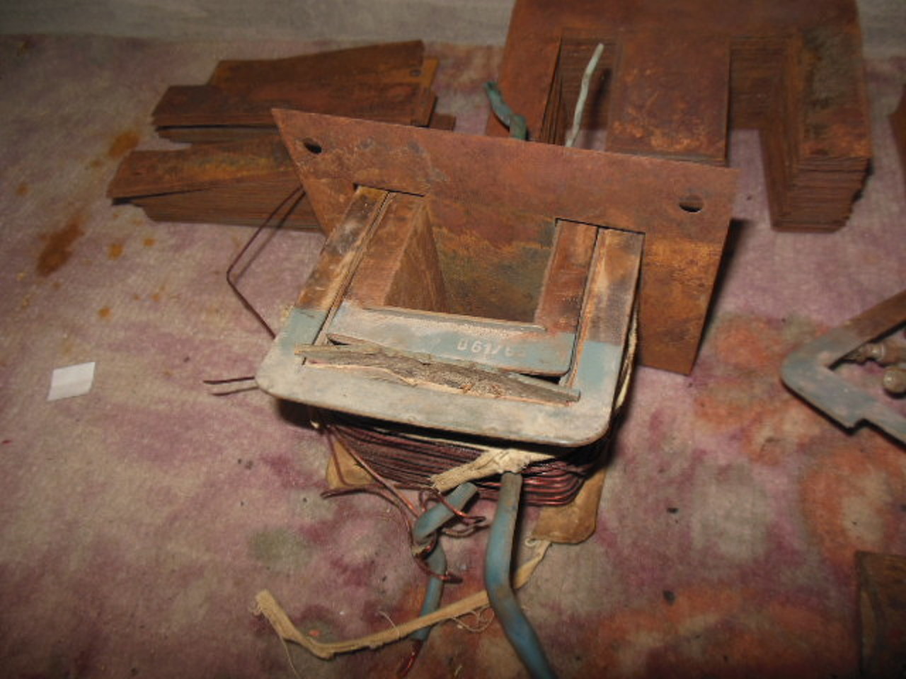

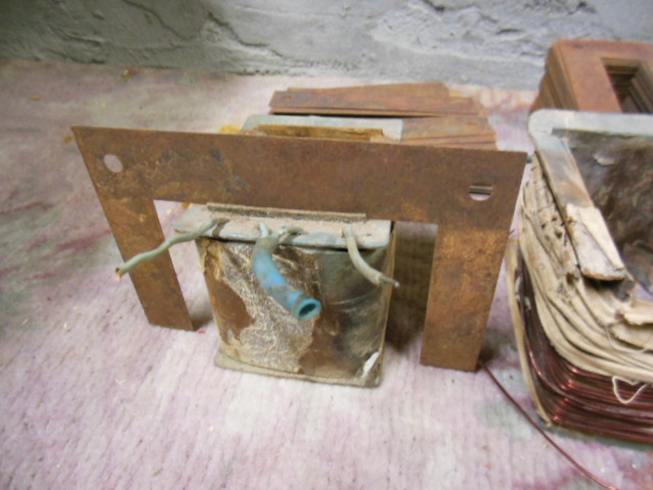

(#) q765 válasza q765 hozzászólására (») Jún 17, 2014 /
Lehetséges az, hogy ez gyárilag is kimenőtrafó volt, csak a nagypapám tekerte át kisebb feszültségekre a szekundert? Vagy máshol is alkalmaztak ilyen "cséve-a-csévében" kiviteleket?
Közben letekertem a szekundert hátha lehet következtetni a primer menetszámára. Nagyon lazán volt rajta.
A feszültségek a trafó elejére voltak karcolva. Nemtudom mennyire hitelesek. Nem mértem rá.

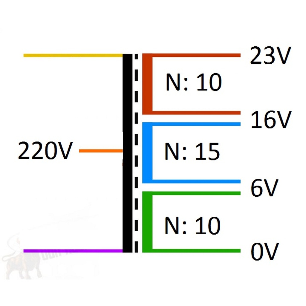

(#) q765 hozzászólása Jún 17, 2014 /
Azthiszem abbahagyom a számolgatást, még nálam tapasztaltabb ember rá nem pillant. ( nem nehéz nálam tapasztaltabbnak lenni )
Ha a szekunderen 16V-nál 27 menet van
Akkor a primeren 388 menet leledzik.
A szekunder tekercs max árama 8,7A 2900VA
Ilyen lehet? Szerintem ez badarság.
Ezen az oldalon számolom.
(#) granpa válasza q765 hozzászólására (») Jún 17, 2014 / 1
A cséve, a csévében csak (kivétel mindig van) leválasztó, azaz biztonsági transzformátoroknál bevett gyakorlat. Ez egy 220/24 V-os biztonsági trafó volt, ami kissé alá van méretezve, hogy akár 10 éven keresztül bekapcsolva se melegedjen (túl). Úgy látom sikerült elkeveredned az oldal trafószámításában. Egyszerűsíts: P=(A/k)2×f. Ekkora vasnál 'k' lehet 0.018. A letekert menetszámokat felszorzod a kívánt feszültségre, és kész (tekerhetsz hozzá pár 10 menetet, és kívánság szerint csatolod a többihez). 1.2 kVA jön így ki, ezen finomíthatsz; legyen 'k' 0.02 (ha újra tekered). A rajt lévő primer huzalvastagsága is eszerint van méretezve, tehát a számolt teljesítményt nem tudja. Ha 1mm2 keresztmetszetű(és nem átmérőjű!), akkor azon nem folyamatos üzemben 4A-t is át lehet kergetni; 920VA. A szekunder visszatekerésnél 25%-kal nagyobb keresztmetszetű huzalt kell alkalmazni, és kb. 5%-kal több menetszámot. A rajt lévő primer elbírja a ~900VA teljesítményt 230V-on. Egészségesebb lenne újratekerni az egészet, mert elég romosnak látszik.

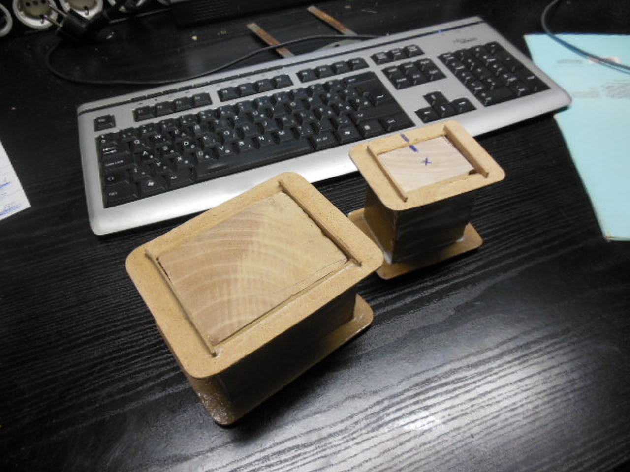

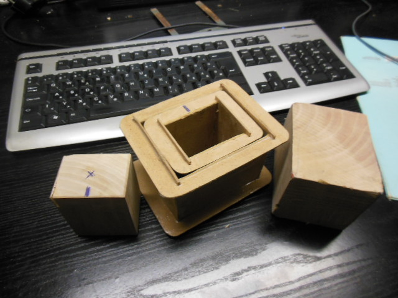

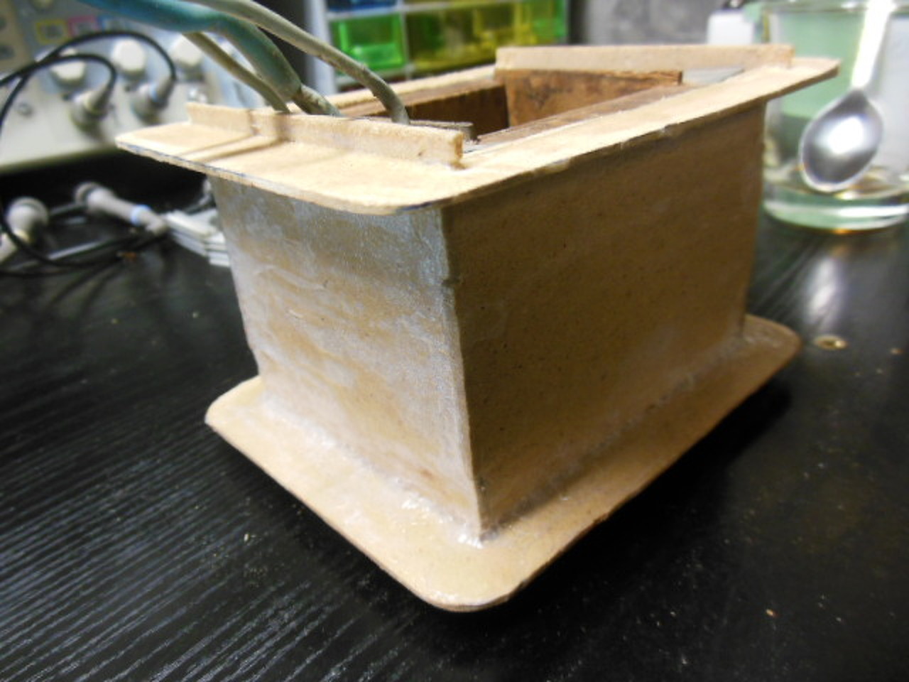

(#) granpa válasza q765 hozzászólására (») Jún 18, 2014 / 1
Vagyok. De, ha a csévére gondoltál; ha elég jó állapotú a belső, ne szenvedj újjal. Az a lényeg, hogy jól fusson a tekerőn, bár ilyen vastag drótnál nem olyan kényes a dolog (csak az oldalak jó megtámasztása, mert szétnyomja a vastag drót (eléggé feszíteni kell, hogy jól be tudd rakni a helybe, meg igazítani/nyomni tekerés közben). A betétfa nagyon feszes legyen (mindkettőhöz külön!), mert szívás a lemezelés, ha összenyomódik egy kicsit is. Miből csináltad a csévét? Prespán, fa, műanyag/bakelit/? Sorszigetelést rakj; a sarkoknál, az erős feszítés nehogy sértse a zománcot.
Hajrá: Kálmán

(#) _JANI_ válasza q765 hozzászólására (») Jún 20, 2014 /
Szia! Szép lett a csévetested!
Szerintem is jobban járnál ha teljesen újra számítanád és tekercselnéd az egészet. Úgy biztosan az általad megkívánt paramétereket hozza majd a transzformátor. Ha a primert mégis meghagyod, akkor próba tekercseléssel meg kell határoznod az 1V-ra eső SZEKUNDER feszültséget ( Azért emeltem ki, mert a próbatekercselésnél a veszteségek is kompenzálva vannak. S nem elég csak PL 10 menettel megtolni a szekunder menetszámot! Ez nem így működik! A veszteségek figyelembevételével a transzformátor hatásfoka meghatározható és ez kell a szekunder menetszámának pontos meghatározásához. ) Ehhez legalább egyszer össze kell raknod a transzformátort. Ha meg van az 1V-ra eső szekunder menetszámod, csak felszorzod a kívánt szekunder feszültséggel. Mivel leválasztó transzformátor lesz, ezért a szekunder huzal ( és nem drót! ) keresztmetszete a primerével lehet azonos. ( Más esetekben a transzformátor teljesítménye alapján kell a szekunder huzal keresztmetszetét meghatározni. Kiszámításhoz és méretezéshez sok segítség található a téma képei között. De ez is:_Link_ használható... )
Tapasztalatom szerint a gyári biztonsági transzformátorok gerjesztése szinte a telítési határig van méretezve. Újratekercselésnél érdemes inkább kicsit aláméretezni a gerjesztést. Ezzel az átvihető teljesítmény is kicsit csökken, de a vasveszteség is. ( Zúgás és üresjáratú melegedés. )
Az újratekercselés mellett szól az is, hogy úgy valóban kihozhatod az elméleti MAX teljesítményt a vasmagból. De ehhez elég sokat kell számolni, hogy mi és hogyan fér el a csévetesteken.

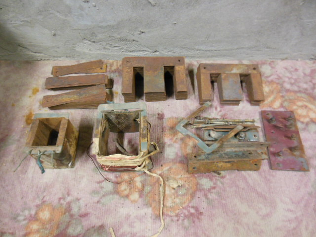

(#) q765 válasza q765 hozzászólására (») Jún 28, 2014 / 1
No szóval letekertem a Primert is.
331 menet
kereken 800g
cséve 50g
Képeket csatolom. Ma már nem keresem ki a költözőkartonokból a mikrókat. Nemtudom mekkora keresztmetszetű a "drót" . kb 1mm.
