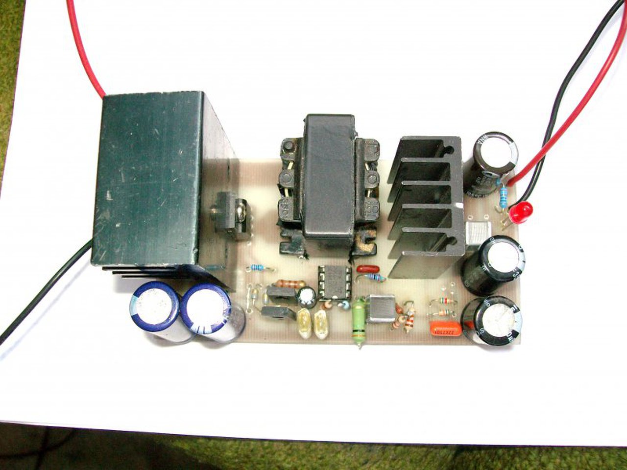

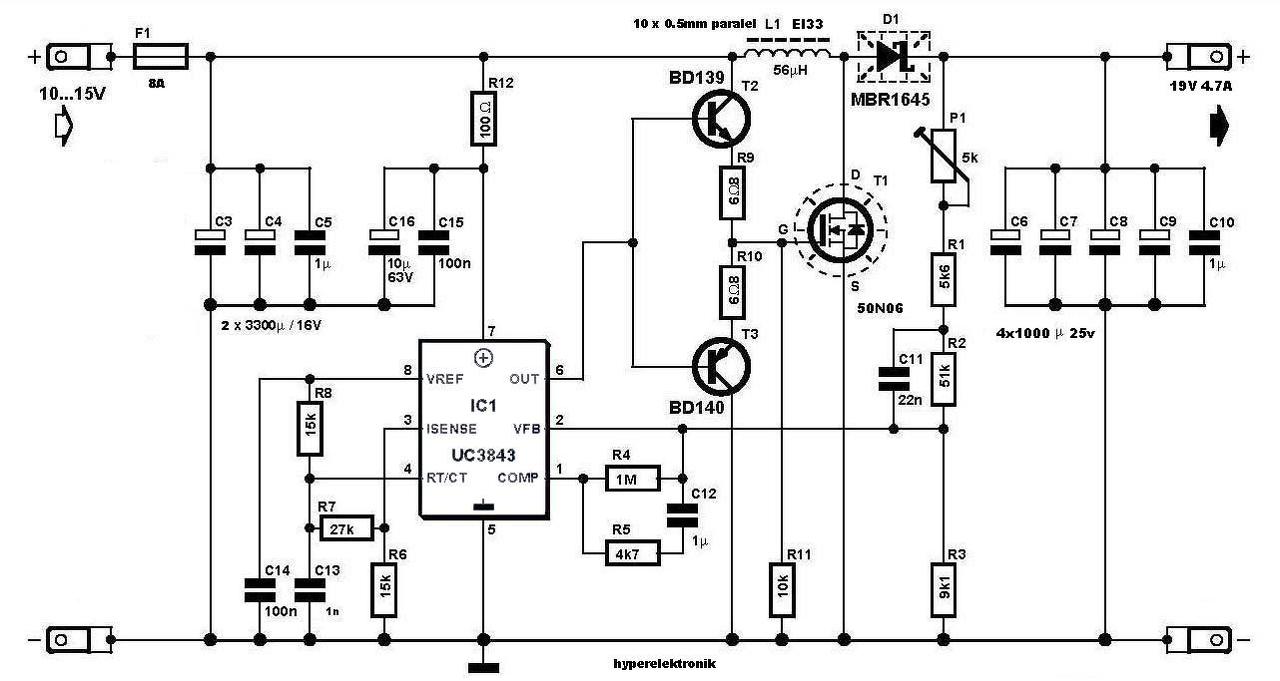

(#) Pataki99 hozzászólása Máj 3, 2017 /
Házilag szeretnék csinálni egy autós laptoptöltőt ami 12V ról 19V ra(DC) növeli a feszültséget.(1-2A -es elég)
Az lenne a kérdésem hogy ti hogyan csinálnátok/csináltátok ,nem szeretnék bonyolult arámkört csak ne nyirja ki a laptopot.
Ha tudtok aramköri rajzot küldeni azt megköszönném.
(#) vargaf válasza Pataki99 hozzászólására (») Máj 3, 2017 / 1
Egy megépített kapcsolás, működik. De ha nem akarsz építeni:
12 V-ból 19 V

(#) Pataki99 válasza vargaf hozzászólására (») Máj 3, 2017 /
Köszönöm a választ, az lenne a kérdésem még ,hogy van esetleg egy alkatrész listád? Nem baj hogyha nincs mert leolvasoma az áramköri rajzról
A hozzászólás módosítva: Máj 3, 2017
Nincs alkatrész listám, a rajzról 1 perc alatt összeírható. Egy másik megépített példányom is van.
Még egy utolsó kérdés milyen tekercset rakjak bele?
(#) Dempsey válasza Mate2 hozzászólására (») Máj 3, 2017 /
Szia! Csatoltam egy táp kapcsolást. Kocsiból lehet vele működtetni laptopot. Ez persze nem tartalmaz 230V os részt de attól hasznos lehet számodra.
Ott van a rajzon, EI ferrit magon 10x0,5 mm huzalból készített 15 menetes, 56 µH induktivitású tekercs.
