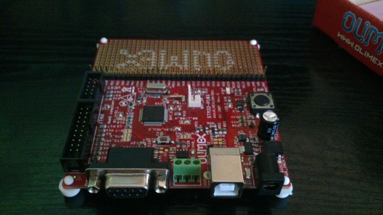

Kedves icserny. Mi azaz RTX? És szerinted melyik lenne a legjobb fejlesztő szoftver egy kezdőnek? Vagy esetleg vmi jó tutorialt tudnál ajánlani, ami segít megérteni a dolgokat? Most egyelőre azt se tudom kitalálni ezen a boardon, hogy melyik az input meg az output a sok láb közül.

Idézet: „Most egyelőre azt se tudom kitalálni ezen a boardon...” Nem kitalálni kell, hanem keresgélni. Én elsősorban a OLIMEX honlapján található információkból indulnék ki. Gondolom, aki ezt a kártyát a kezedbe adta, annak is volt valami homályos elképzelése, hogy miért pont ezzel kell megoldani... Mellesleg valami Ethernet illesztő modul van hozzá? Anélkül nehezen fog menni a dolog. Vedd igénybe a témavezető segítségét is, ugyanis neki az a dolga, hogy orientáljon és segítsen, ha elakadsz! Magáról a mikrovezérlőről: Open Source STM32 Book Joseph Yiu: The Definitive Guide to the Arm Cortex-M3 (keresgélni kell ![]() STM32F10x standard peripheral library STM32: Using the ST Standard Peripheral Library with Keil Idézet: Egyik sem kezdőknek való, s remélem, hogy te sem vagy kezdő, ha már a szakdolgozatnál tartasz! Sokféle lehetőség van, de azt hiszem, hogy a Keil, amelyik egyre inkább a "hivatalos" ARM fejlesztői környezet, megkerülhetetlen. Sajnos, az ingyenes változata korlátozott, így ha nincs hozzá licensz (oktatási intézményben illene, hogy legyen, hiszen az ARM University honlapon százával osztogatják a licenszeket), akkor előbb-utóbb az ARM-GCC-nél köt ki az emberfia. Ez sokféle környzetben elérhető, pl. Coocox CoIDE, vagy Em::Bolcks. A mazochisták maguk rakják össze Eclipse-szel, CMSIS-szel, GDB-vel és egyebekkel.„És szerinted melyik lenne a legjobb fejlesztő szoftver egy kezdőnek?” A kiválasztásnál az egyéni szimpátia mellett nyilván az is szerepet fog játszani, hogy melyikhez találsz mintaprojekteket (gondolom, a TCP-IP kezelést sem akarod megírni nulláról kiindulva). A hozzászólás módosítva: Júl 1, 2014

Ezt a kártyát arra kaptam még márciusban, hogy ismerkedjek vele. Tegyek rá egy RTOS-t és az inputra majd adunk a laborba egy fesz.generátor jelét, és oszcilloszkóppal vizsgáljuk a kimenetet (gondolom ADC kimenetét). Az ethernetre meg azt a választ kaptam, hogy majd kapok egy olyan boardot amin van ethernet port. Szerintetek korrekt? A fejlesztőkörnyezetnél pedig természetesen azt választanám, ami ember barátabb. Szétnézek majd licenc kulcs ügyében. Természetesen nem szeretnék TCP kezelést nulláról írni. Egyetemen programoztam mikrovezérlőt, de az silicon labsos volt és szó nem esett RTOS-ről. Majd keresgélek és nyaggatom a konzulensem. A következő félév végére kell kész lennie. Köszönöm a segítségeket!!!

Legkésőbb november közepére késznek kellene lennie. Köszönöm a hasznos tanácsot, de most egyelőre ezt a Cortex-M3-as processszorral szerelt boardot kaptam meg. Szerinted milyen eszközök kellenének minimum még, hogy egyáltalán megoldható legyen a feladat? Leírom én mit gondolok: Kellene egy ethernetes mikrovezérlő board, a szenzor aminek az értékét ki kellene majd olvasni. Ja és meg kaptam egy J-link arm debug adaptert is.
Készítettem képet is róluk.
Vehetsz magadnak egy EK-TM4C1294XL kártyát magadnak (potom $20 az ára, s ez mindent tartalmaz, amire szükséged van, beleértve az Ethernet csatlakozást és a programozó/hibavadász áramkört is!). Tetszés szerint programozhatod Energia környezetben, a Code Composer Studio 6.0-ban vagy a Keil MDK-ARM 5.x-ben. De ha még ennyira tanácstalan vagy, akkor én is korainak tartom a novemberi határidőt.
