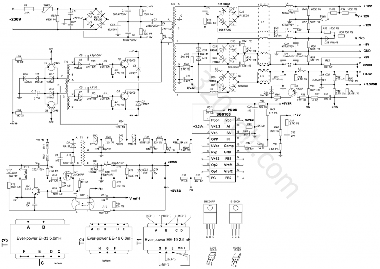

Kaptam 2 tápot, az egyik Mercury KOB AP4400XA 400W-os(ezt eléggé szétkaptam, de talán még menthető), a másik Codegen 300X 350W-os típus. Szeretnék 1 állítható feszültségű tápot, 30V-ig és 15-20 A kellene. Viszont a Codegen nem indul ( PS-ON a földön, +5V-on 1 led, +12V-on kb 5W terhelésnél villan egyet, a venti moccan egyet, aztán seképsehang, a lilán és a zöldön van +5V. Mi lehet a hiba? Melyikkel érdemes foglalkozni? A Mercuryban 2003 BA200060501H jelű IC van, a másikban SG 6105 DZ jelű. Ezt a két rajzot találtam, ami hasonló lehet. Mit kell átvariálni? Köszi a segítséget előre is!
A Kodegányt elég lenne "átkondizni". De úgy az összes kondit cserélni. 99% hogy utána szépen fog menni. Viszont a 30V -ot 20A mellett felejtsd el.
A Codegen megjavult(hiányzott belőle 1 fojtó), viszont az sg 6105-ös ic-s tápot állítólag macerás állítható táppá átalakítani. Átgondolván a dolgot, elég lenne 13,8-14.2V és minnél több amper (15-25).Ehhez kérek segítséget, van-e vkinek rajza hozzá, úgy tűnik az eredetit megtaláltam, ez van a mellékletben.Köszi a segítséget, üdv.
igen, ha letöltöd az adatlapokat, minimális különbség van
