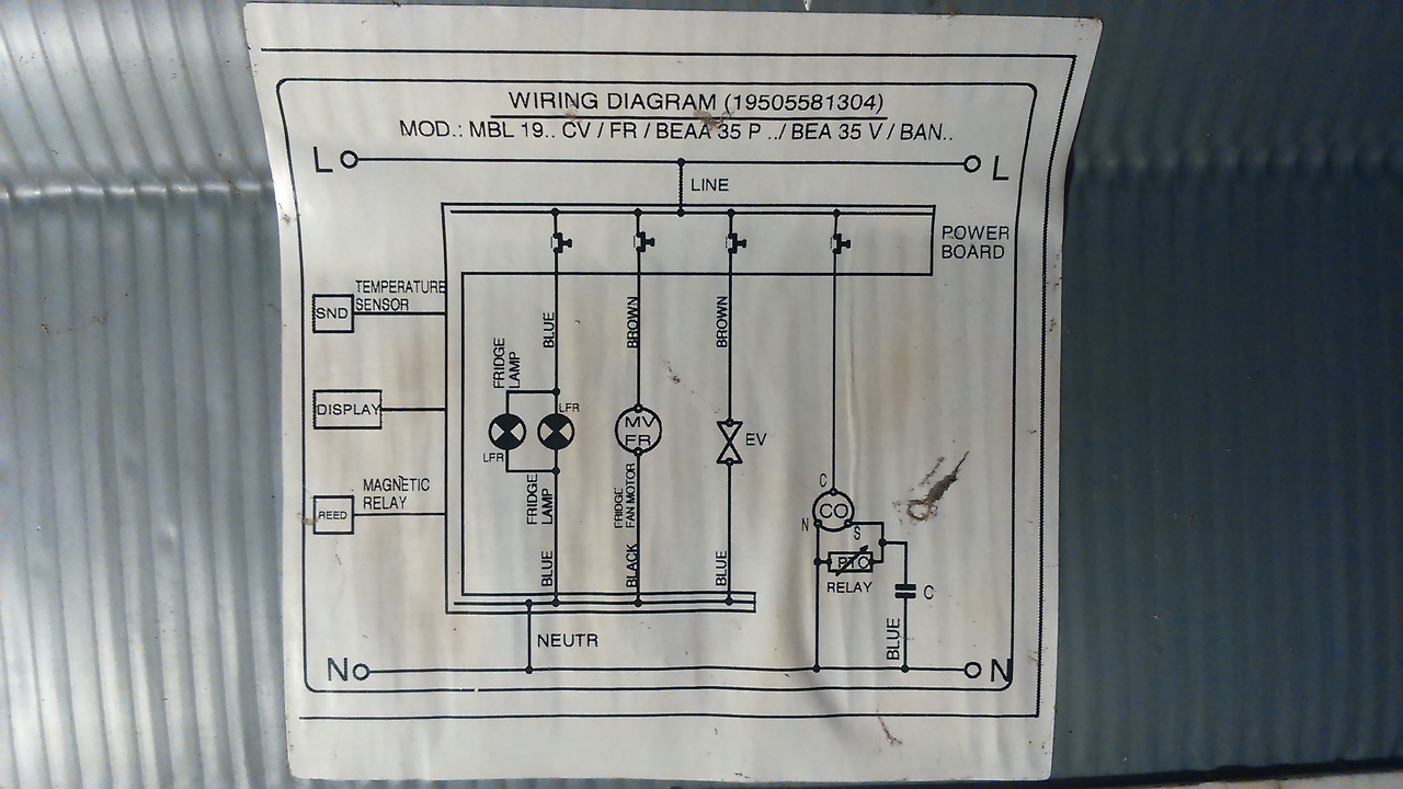

Kaptam egy Ariston hotpoint mbl 1922 cv kombi hűtőszekrényt. Annyit tudok róla, hogy egyszerűen leállt. Szeretnék rápróbálni a kompresszorra, hogy egyáltalán műxi-e. Éedemes csak simán ráköni és kipróbálni? Ha igen, hova kössem a fázist, segédfázist és nullát. Van egy rajz is hozzá, csatolom. Van még egy mágneskapcsoló, ami kegyetlenül zörög. Ez mitől lehet? Előre is köszönöm a segítséget. A hozzászólás módosítva: Júl 31, 2014
