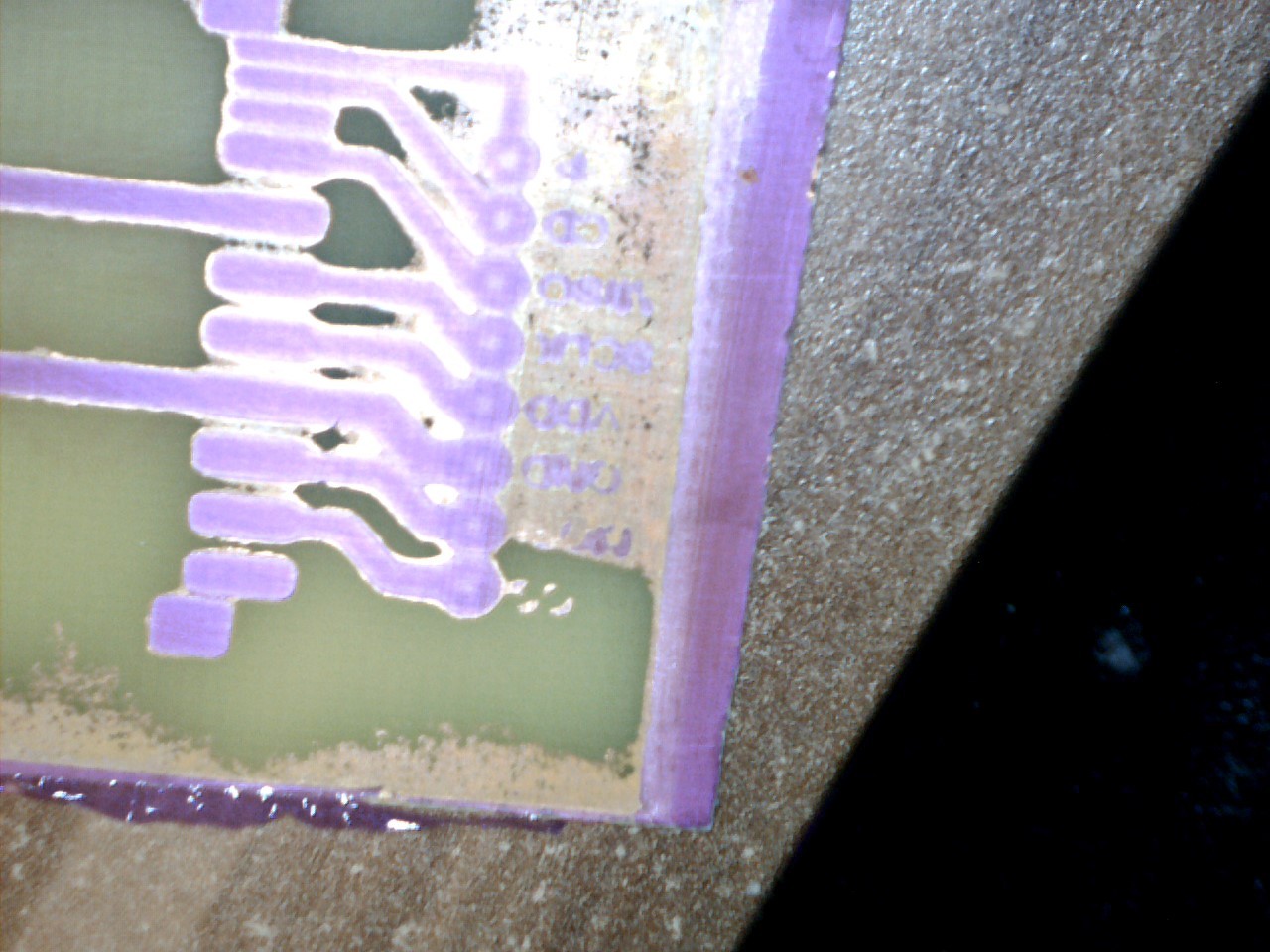

Eléggé sokat szívok a nyák készítéssel. Rendeltem nemrég photoresistive fóliát ebayról, de vagy én vagyok béna, vagy a fólia rossz. Két gond van vele, egyik hogy előhívás után olyan, mintha nem távolítódna el rendesen, ragasztós maradna, vagy nem tudom, ugyanis nem tudom rendesen maratni. Az egyik képen csatoltam, hogy milyen lett. A másik, hogy nagyon nehezen tudom eltávolítani, ha elrontom, vagy maratás után ami rajta maradt. Próbáltam NAOH-val, meg nagyon tömény mosószódával is, de csak erős dörzsöléssel jön le hossza sikálás után. A másik ami miatt még szívok, az valószínűleg a lézer nyomtatóm. Fóliára katasztrófa ahogy nyomtat. Pausz papírra látszólag jó, de ha fény felé fordítom, látszik rajta hogy alig takar. Ez látható a másik képen. Kérdésem, hogy nektek is így nyomtat a lézer nyomi? Fóliát meg ki fogok próbálni egy másikat, amit itt is lehet kapni magyarországon...

Nem a DRY fólia a hibás! A pausra nyomtatott rajzolatot fújd le black cuvering spray-vel és csökkentsd a levilágítási időt ,új fóliánál elég 10 -40 sec levilágítás a film hordozójától függően (fólia-paus)-és 30-35c fokon használd az előhívót

A spray-t kipróbálom. Viszont az előhívóm az meleg. Amilyen meleg tud jönni a csapból, olyan meleg(kb 50C°). Hagytam tovább is, sokkal tovább, mint ahogy látszólag már előhívódott, de nem marta le. Talán az a baj, hogy érte annyi fény, hogy már ott is megkötött a réteg.
