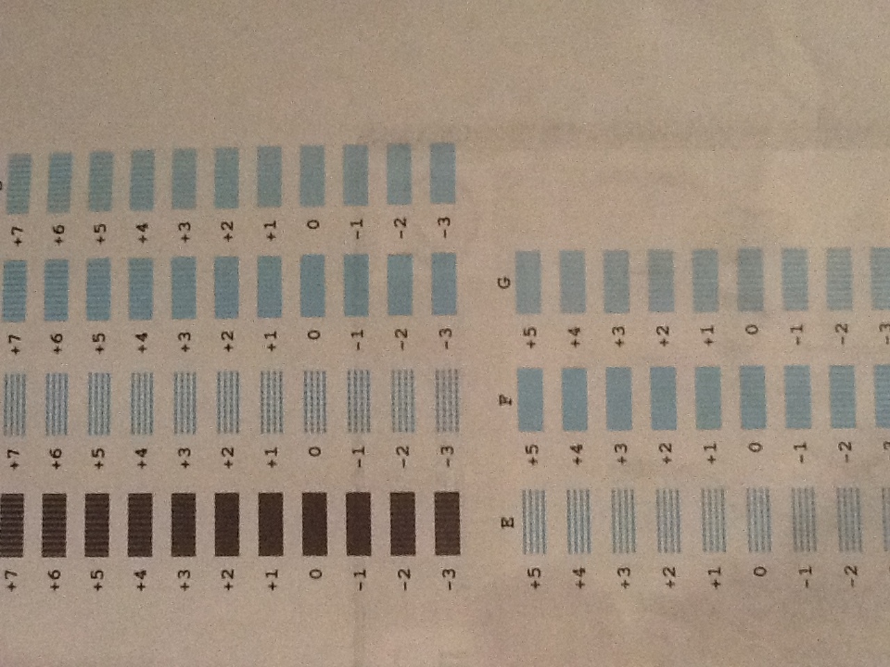

(#) A Gondnok hozzászólása Aug 31, 2014 /
Sziasztok! Cannon MP610, több éve szuper, nagyon szeretjük. Az idén nyáron nem nyomtattam június óta. Most évkezdésre beizzítottam és a képeken látható módon csíkosan nyomtat. Akármit csináltam ( összes tisztító, javító, fejállító, stb. funkció) ugyanolyan csíkos.
Kérlek segítsen valaki, hogy ez mi lehet és hogyan kell orvosolni!
Hálás köszönet!
(#) uniman válasza A Gondnok hozzászólására (») Aug 31, 2014 /
Kiszerelve ki kéne mosni a nyomtatófejet, talán még megmenthető...

(#) Cinca válasza A Gondnok hozzászólására (») Szept 3, 2014 / 1
Szia,
ez nem dugulás, hanem elektronikus hiba. Ha megfigyeled, az összes normál papír-hoz használt fúvóka beteg. a foto fekete pedig 50% ban hiányzik. Lett benne valahol egy kis zárlat, ami a vezérlést ezekben a csíkokban kiverte, vagy ezekben a szegmentekben a panelből jövő hibás feszültségek kiégetik a fúvókákat. Ezért nem ajánlatos új fejet kipróbálni benne. Fotó minőséget nem fog tudni már nyomtatni, mert a sárga szín is csíkos, de ha magas felbontású papírra állítod, a minőséget is a legnagyobbra, akkor a cyan és a magenta még jól működő fúvókáit fogja használni, és valamivel jobb lesz mintha normál papír lenne beállítva.
Talán egy ideig így elmegy, a színek viszont lehet hogy hamarosan mind kiesnek, de az is fennál, hogy komplett átég és csak villogni fog sárgán, vagy be se fogod tudni kapcsolni.

(#) Cinca válasza A Gondnok hozzászólására (») Szept 4, 2014 /
Szia,
nincs mit, segítek szívesen ha éppen benézek a fórumra.
Sajnos ez az egyetlen gyenge pontjuk a komolyabb canon nyomtatóknak. Több száz fej volt már a kezemben, és 99%-ban a fúvókák végein található szürke ragasztócsík válik el, reped meg és oda lassan tinta szivárog be. Mikor a fűtés magasabb feszültségeit más adat pin-ek a folyadékon át megkapják, akkor teszi tönkre a fej a panelt. Lehet, hogy a nem használt idő alatt nedvességet kapott. Azt viszont kapott volna használat alatt is.
Nem tudom ki kezeli a nyomtatót nálatok, de már olyan is előfordult, míg a szülők nyaralni voltak, a gyerek a haverjával kipróbált egy zárlatos fejet a nyomtatóban. Hasonló eredményt produkál. Ha még senki nem építette ki a fejet, akkor magától ment tönkre. Ebben az esetben nem szabad új fejet beletenni. Amit ilyenkor ajánlani tudok, ha még ragaszkodsz a nyomtatóhoz, az egy olyan donor gép, aminek más baja van. Scanner, patron elismerés, mechanika (papírbehúzó)...
Abból a fejet és a panelt egyszerre átültetni. Viszont multifunkciós nyomtatóknál a szétszedés nem könnyű és könnyen a gatyába mehet, ha fontos kábelek elszakadnak, vagy valami megsérül. A donor gépen lehet a szétszedést gyakorolni.
