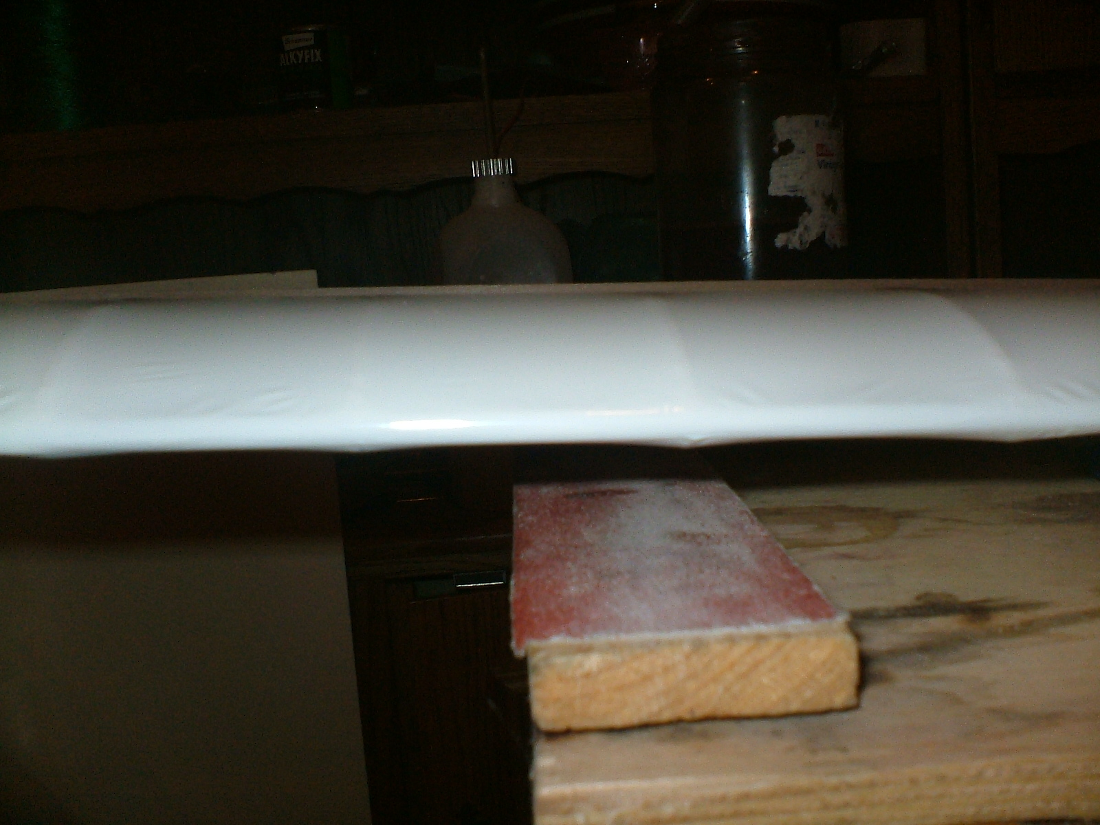

Mára elégvolt. Holnp jólenne lefoliázni.Bekerült egy pár kábel.

Ma ujra beindult a második müszak.Megkezdem a véglegesre csiszolást,és fóliázok (ha lessz mivel). Nézzétek meg a szárnyvégi lezárást purex -el ragasztottam .Q jó .Megdagad mikor köt ,baromi erős.félóramulva csiszolható keménységü.

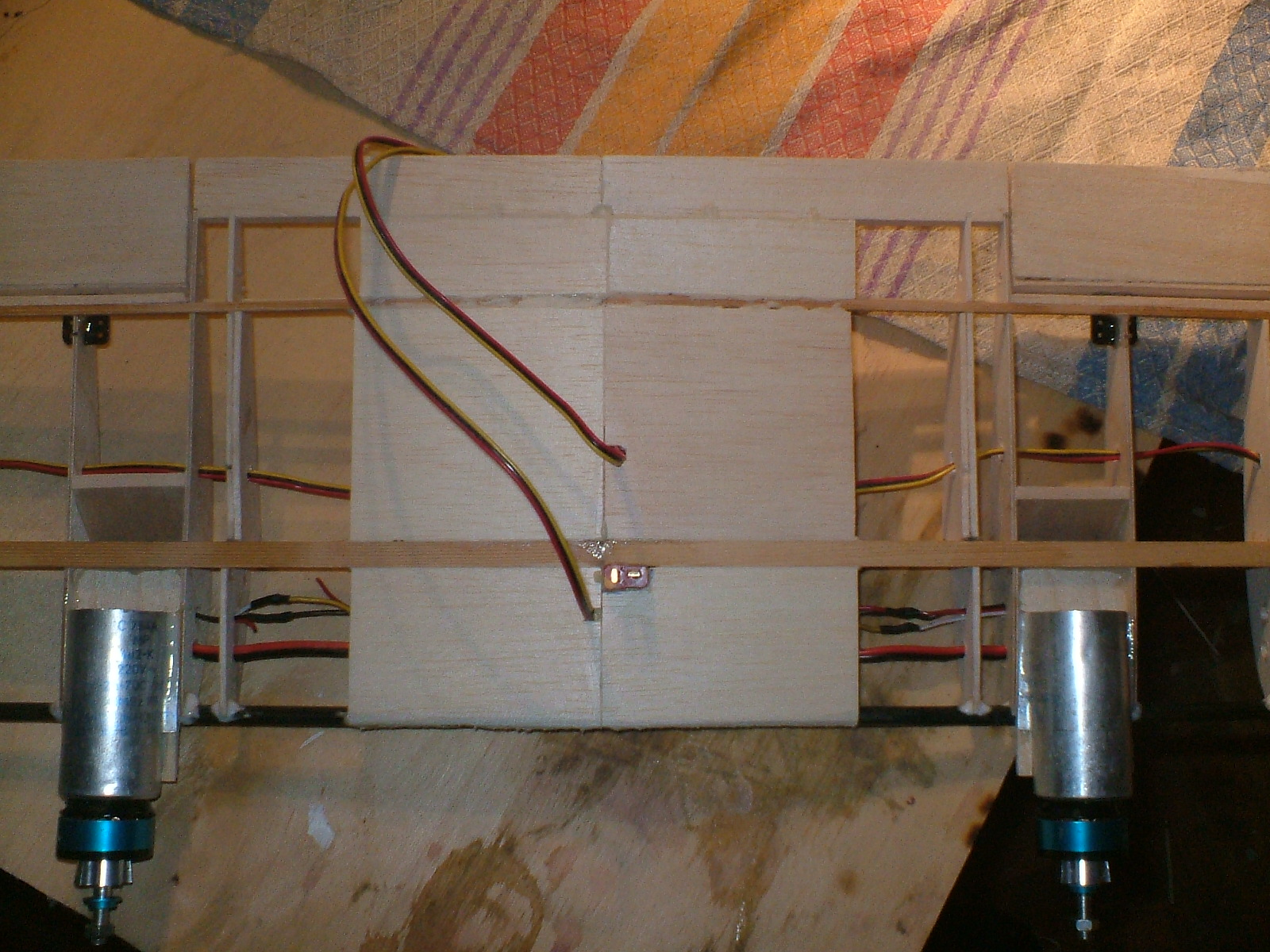

Ugyanis kész az épitett szárny de a sulyával nem vagyok megelégedve.Annyi merevités meg bizgentyü van benne.

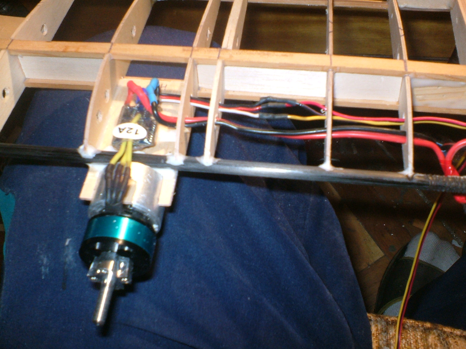

360 gramm Tokkal-vonóval légcsavarok nélkül.A foliázás ronda lett.Nézd csak milyen bonyolultra sikerült a szervók beszerelése.

Ami nálad hátrány ,Hogy motorral kell kanyarodni az nálam vészhelyzet.Ugyanis ha merül az akksim az egyik motor szabija lekapcsol , a másik meg vidáman forog tovább.Ugyhogy szeretném ha nagy ivben csinálná.Ki is dolgoztam egy végtelenül egyszerü, de franko kis kapcsolást ami két extra fényü LED et bekapcsol egy fesz. határnál.(A panel 20*15 mm)TL 431 ,4 ellenállás kis bc tranyo +ledek.Hogy legyen egy kis elektronika is.
