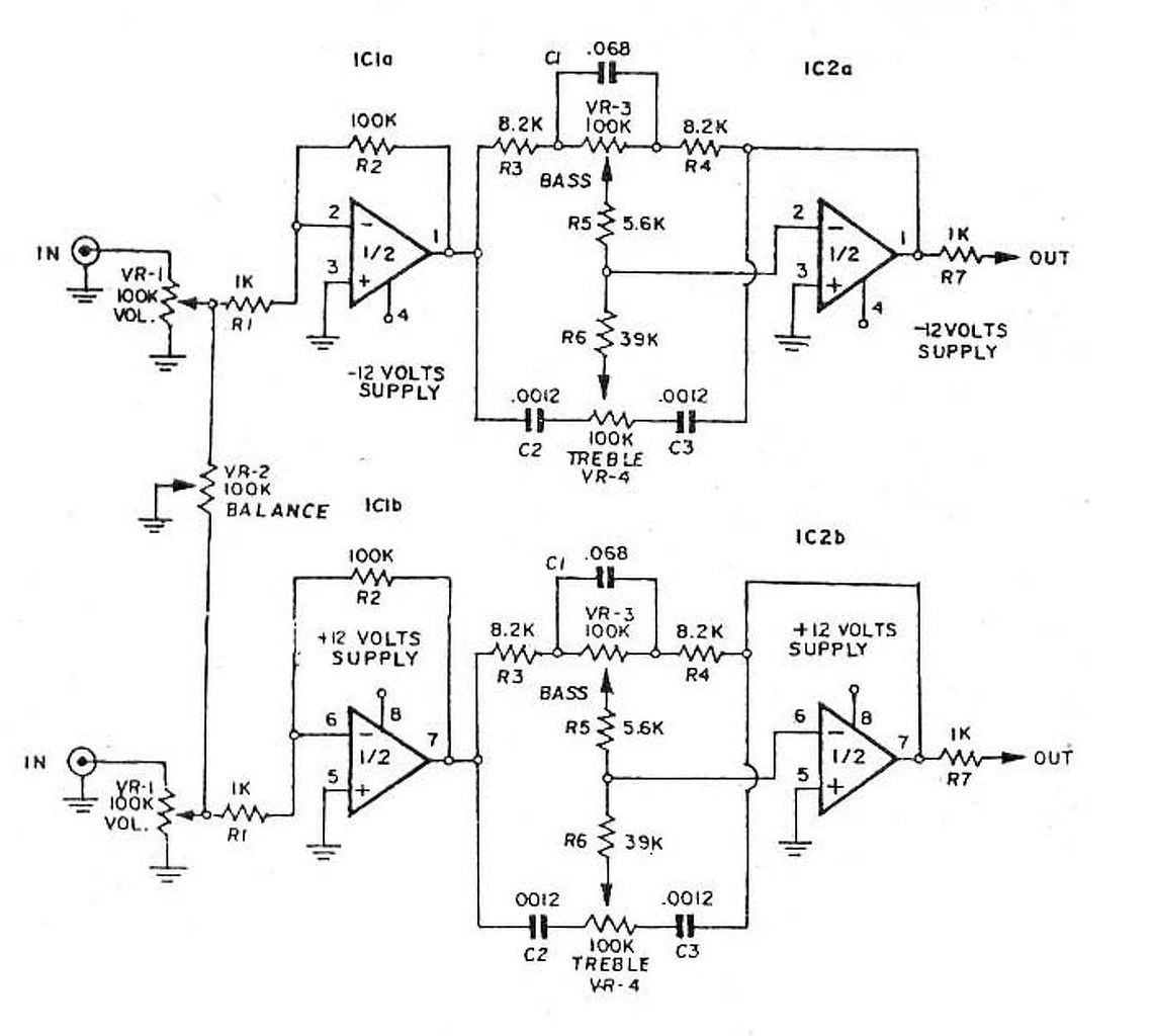

(#) veszkandó válasza reloop hozzászólására (») Aug 18, 2014 /
Szia! Köszönöm a választ. Éreztem, hogy jó fórumon teszem fel a kérdésemet. Már elkezdtem az építését. Az általad említett műszaki tartalom, mit okoz? Nagyobb zaj, mesterkélt hangzás? Az alkatrészek tekintetében annyi különbséggel, hogy az NE5532 helyett TLE2082 megy bele. Egy kicsit még zaklatnálak a hangszínszabályzás megkerülését illetően. Ha csak a hangerőt szeretném használni, akkor a bemenetet az első és második IC közé kössem?
Ebben az esetben az áramkör eredeti tápbemenetének használata, nem szól bele a működésbe? Annak külön örülök, hogy vannak, akik az esetleges szabályzási tartomány módosításában is tudnak segíteni.

(#) reloop válasza veszkandó hozzászólására (») Aug 18, 2014 /
Távol álljon tőlem, hogy a kapcsolás publikálóját bíráljam, de pár megjegyzés elengedhetetlen.
Ha lineáris átvitelnél a kimeneten 0,775mV-ot szeretnél elérni, akkor IC2 kimenetén 1,7V-os jelszint szükségeltetik. A hangszínszabályzón kiemelést állítva ez bizony torzításba futhat. A hangerőszabályzást praktikusabb az aktív hangszínszabályzó elé tenni.
Mint az tanult kollégáim már leírták, a hangszínszabályzó bemenetét alacsony impedanciáról kell meghajtani, itt az előző fokozatra, azaz a véletlenre van bízva. Döntően az elérhető kiemelés múlik rajta.
A jel útjában 6 db csatoló-kondenzátort számolok (egy a beültetésen látszik, de hiányzik a rajzról, ráadásul épp nélkülözhetetlen), 2 vagy 3 indokolt csak. Középtájon a soros 1µF 100 ohm 470nF számomra megmagyarázhatatlan.
A stabil működés feltétele a műveleti erősítők helyi tápszűrése, erre sajnos még utalás sincsen.
Hát ennyit így első blikkre. A bódéját mellékelem.
A lineáris átvitelhez IC1-et le kell választani, hogy ne terhelje IC2 bemenetét. Praktikusan egy váltókapcsolóra lesz szükség.
Köszönöm mindenki hozzászólását. Meghajlok az érvek előtt, viszont kicsit elszomorít az igazság. A végső következtetés, hogy nem éppen a legideálisabb rajzot választottam és nem valószínű, hogy kellő minőségben fog szólni.
Valahogy majd csak elketyeg Milyen emelés/vágás a célkitűzésed?
Esetleg, nem létezik egy különálló nagyimpedanciás pufferfokozat, mint amilyenről a mellékelt írásban is szó van? Egy ilyesmivel nem lehetne optimalizálni a kapcsolást? Annakidején, ezt az áramkört építettem, meg, de kevésnek találtam a hangszín szabályozási tartományát (+-8dB)
A jelforrások fogadásához napjainkban nincs szükség nagy bemeneti impedanciára. Ha rászánod magad a módosításra, akkor azért csak ezt ajánlanám.
Itt a korábbi hozzászólások között megtalálod a NYÁK-tervet, és az építési tapasztalatokat, ha elakadnál Doncso kolléga biztos nem tagadja meg tőled a segítséget. Nála üzemel a legfrissebben megépített példány

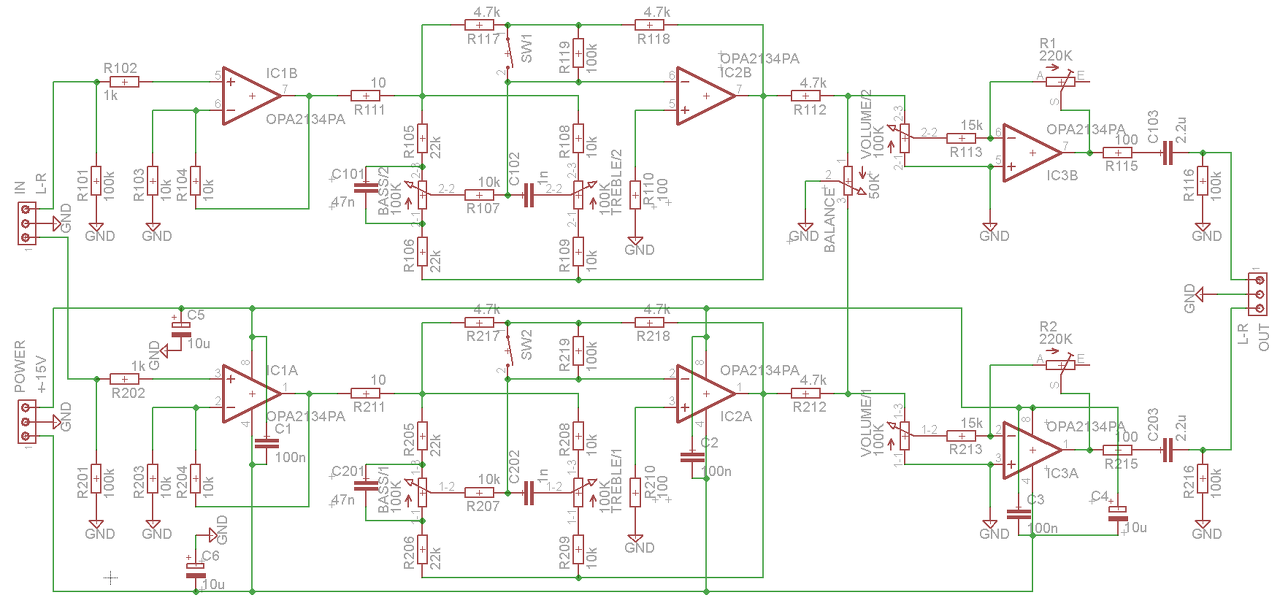

(#) metabo123 válasza veszkandó hozzászólására (») Aug 21, 2014 /
Készítettem ebből a hangszínből egy példány, amiben azt is meg kellett oldanom, hogy az erősítő bekapcsolásakor a hangszínszabályzó alapértelmezetten benne van a körben, de egy nyomógomb segítségével kiiktatható legyen. Valami hasonlót szeretnél Te is ha jól értem, így mellékelem az általam készített LAY-t. Lehet, hogy elegánsabban is meg lehetett volna oldani a hangszín kiiktatását, de a mi esetünkben ez teljesen megfelelt.
A már reloop által leírt módosítások után nagyon elégedett voltam a hangjával.

(#) BLUER hozzászólása Aug 28, 2014 /
Na szóval akkor így a kapcsolóval már talán van értelme ha jól értelmeztem... ha megszakított állapotban van akkor ebben a formátumban elvileg +-10dB között szabályoz, zárt állapotban meg +-2dB.
Viszont ha elhagyom a R119-es ellenállást akkor kapcsoló megszakított állapotában ennél tágabb tartományban. Csak még a kérdés ha az R119-est elhagyom, akkor a R117/118 az kell oda vagy az értékeiken változtatni kellene, vagy csak abban az esetben lényeg, ha nincs kapcsoló, meg a R119. Vagy most akkor hogy is van ez, mert kicsit belegabalyodtam...
(#) reloop válasza BLUER hozzászólására (») Aug 29, 2014 /
Az R119-et elhagyva ±15dB-re bővül a szabályozási tartomány a sávszéleken, és az R117/118 feleslegessé válik.
A gyakorlatban ez adja a megszokott szabályozási lehetőséget. Az Elliott-féle rajzon nyitott kapcsolónál egy szerény emelés vágás érhető el, zárt kapcsolónál pedig az érzékelhetőség határán mozgó nüanszokat lehet állítani. Amennyiben ezt szeretnéd elérni, akkor most már rendben van a rajzod.
(#) BLUER válasza reloop hozzászólására (») Aug 29, 2014 /
