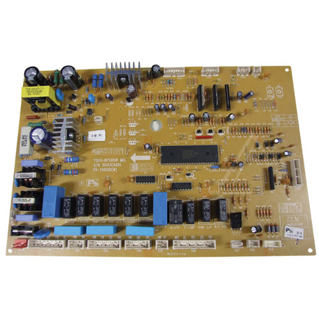

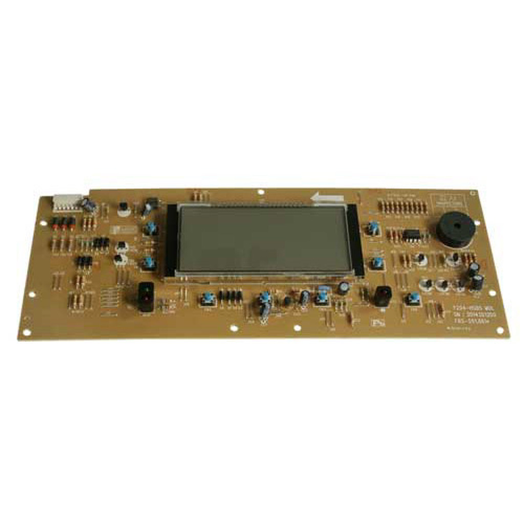

(#) Pityke71 hozzászólása Szept 2, 2014 /
Van egy Daewoo FRS-2031IAL hűtőszekrényem, a vezérlése megbolondult, a hűtő részén magától állítja a hőfokot, és sokszor semmilyen gombra nem reagál.
Valakinek lenne-e ötlete? 2 db. panel található benn, még nem néztem, csak az interneten.
Nagyon köszönöm mindenkinek aki időt szakított rám.
A hozzászólás módosítva: Szept 2, 2014

(#) kaqkk válasza Pityke71 hozzászólására (») Szept 3, 2014 /
Ez sajnos elektronika csere.
