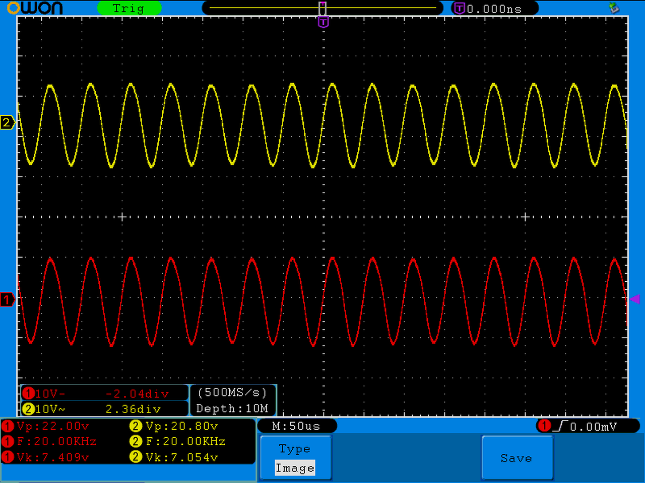

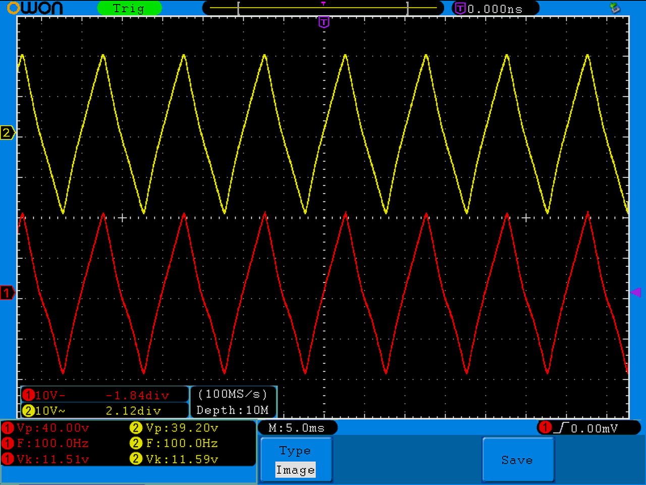

(#) pucuka válasza szili83 hozzászólására (») Aug 28, 2014
A szkópábrákból így nem sokat látni. Az ernyőn mindíg 1,5 - 2 periódusnak kellene látszani, megjegyezvén az eltérítési idő, amplitudó/kockát. Informatívabb lenne.
A hozzászólás módosítva: Aug 28, 2014
(#) granpa válasza Orbán József hozzászólására (») Aug 28, 2014
Ez fogas kérdés.
(#) szili83 válasza pucuka hozzászólására (») Aug 28, 2014
„megjegyezvén az eltérítési idő, amplitudó/kockát”
Az ott van. Tessék megnézni rendesen.
Dobozolás után majd csinálok egy olyat is úgy, hogy csak annyi periódus legyen.
És a másfél, két periódus? Nem a frekvencia/periódus a leglényegesebb, hanem a felfutási idő, a tetőesés. A színusz a torzításra, a négyszög a frekvencia átvitelre adna értékelhető adatokat, ha nem lenne ilyen sűrű. Egy 10 kHz -es jel is jól jönne. szinusz, négyszög jelalakkal. A háromszög jel különösebben új információt nem hoz.
(#) Szpisti válasza pucuka hozzászólására (») Aug 28, 2014
Azért annyi ezekből is látszik, hogy komoly gondok vannak a mélyekkel, és a magas is esik jócskán, bár felül ennyi belefér egy csövesnél.
Sosem értettem emberek miért vannak oda a csöves hifiért, mikor nagyságrenddel jobb hangút lehet félvezetőkkel építeni. Tízből hétnek hasonló az átvitele.
(#) pucuka válasza Szpisti hozzászólására (») Aug 28, 2014
Az alsó határfrekire a 100 Hz négyszög tetőeséséből úgy 50 Hz -re saccolok. pontosabbat mondani nemigen lehet, abból a 0,2 kockányi látható tetőesésből. A felső határfrekit a négyszög felfutásából lehetne megállapítani, ha látni lehetne.
A csöves erősítőnek nincs hővezérelt tranziens torzítása, mint egy félvezetősnek, főleg tranzisztorosnak. Ettől kellemesebb, "lágyabb" a hangátvitele (hangja, de nem szeretem), nomeg a leginkább páros harmonikus torzításai miatt, ami a négyzetes karakterisztika eredménye. Így még a nagyságrenddel rosszabb statikus harmonikus torzítás ellenére is kellemesebbnek tűnik. (legalábbis egyeseknek)
Félvezetőset is lehet jót építeni, csak nehezebb, sok múlik a kapcsolási rajzból ki nem derülő konstrukción, félvezető választáson is.
De jajj, nem akarok vitát éleszteni, mert eljárt a szám.
Mondd majd, hogy mit mérjek, s azokat megmérem majd, ha a doboz kész lesz.
Illetve kiveséznéd, hogy hogyan, s mit kell nézni pontosan, s miből mire lehet következtetni?
Nekem hangzásban tetszik, amit produkál. De megnéznék egy másik GU-t is, hogy milyen mérési eredményeket produkált.
