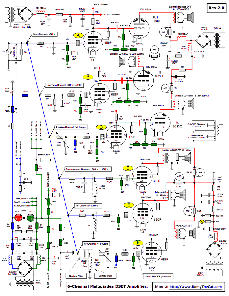

Csak sejtem hova vezet. 5.1 csöves erősítővel
Igen külön trafó kell (kimenő), ezzel számoltam , és hogy még több trafó legyen , kapcsolósra tervezem a táprészt is , így legalább a táptrafó kisebb , és mivel circlotronban gondolkozom , minden csőnek külön fűtés kell (GU30 nem szigetelt katód), (ezért a kapcsolóüzemű táp elképzelés ) és külön táp .
Szóval az elképzelésem ott kezdődik , hogy tudok e olyan tápot csinálni , amiben 8 csőnek külön fűtése és táp tekercse van . Lehet hogy a táp 2 részre bontom , a fűtőfeszt 3-4 fokozatban emelem 12V-ra , és majd idővel (2-3perc ) adom rá az anódfeszt , majd a kimenetet engedélyezem relével , az egész proci nélkül is megvan egy 4017 és 4060 plusz néhány dióda használatával.

köszi Nem házimozizáshoz , hanem mert érdekel a téma , azért gondoltam megépíteni. Az említett csövekkel kb 70 W csatornánkénti teljre számítok. A hozzászólás módosítva: Szept 1, 2014

Köszi , de ez SE vég , én pedig a feni megoldást agyaltam ki.
Erről próbáltam regélni. Remélhetőleg a kolléga nem ilyesmire akarja használni. Audió Hi-Fi célra érdemes két csatornát normálisan megépíteni. Egyesek közt el lehet vele dicsekedni

Bár most ismerkedem a csöves kapcsolásokkal , de a fent említett rajzon a 2. rácsot direkt anódfeszre kötötték , míg az anódfesz trafón keresztül ment az anódra , szóval csak óvatosan , max ötletadónak érdemes nézni .
