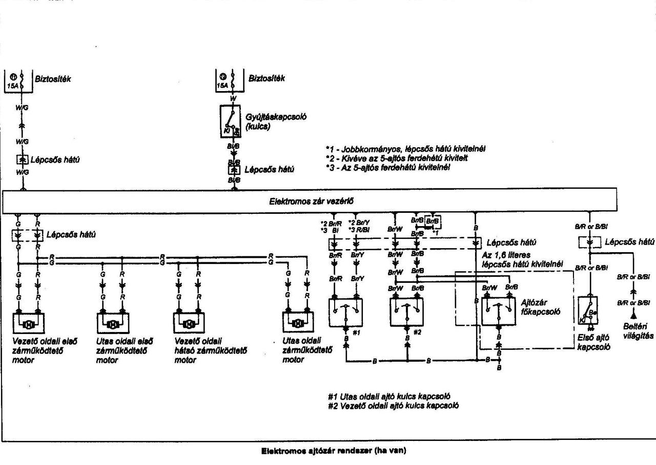

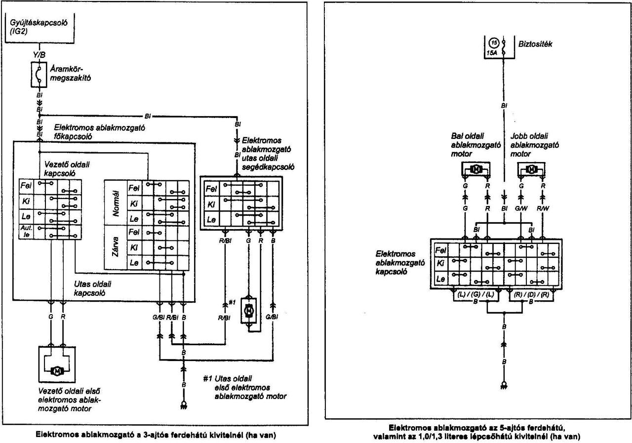

Lenne még kérdésem Swifttel kapcsolatban (2002 1.3 GLX) ezekben van olyan "komfort" szál valahol, mint mondjuk az Opelben, hogyha azt földre húzod, akkor elkezdi felhúzni az ablakokat? Illetve marhára zavaró, hogy indításnál állandóan leáll a rádió (ezzel együtt a kihangosító is szétkapcsol, aztán mikor már jár a motor, újra csipog össze vissza, mire magára talál), arra gondoltam, elvágom a kapcsolt pozitívat, teszek bele egy izmosabb diódát, ami mögé teszek egy nagyobb elkót, így indításkor arra az 1-2másodpercre nem menne el a vezérlőfeszültség a rádiótól, meg a parrot kihangosítótól. Ez szerintetek jó megoldás, vagy van valami egyszerűbb? Illetve, még egy dolog, merre találom a műszerfal alatt alatt azt az átkozott dobozt, ami ezt az égetlen csipogást rendezi, ha a kulcsot bedugom? Roppan idegesítő... de olyan buta frekin sípol, hogy hiába hallgatózok, nem tudom, hol keressem.

Na, ez jó ötlet, köszönöm! Valakinek esetleg nincs rajza ehhez a típushoz?
(#) VIM válasza enree hozzászólására (») Szept 12, 2014 /
Szia! Melyikre gondolsz? Én úgy tudom, hogy az egység az a vezoldali bal lábnál van a kárpit alatt.
A hozzászólás módosítva: Szept 12, 2014
(#) enree válasza VIM hozzászólására (») Szept 13, 2014 /
Köszönöm a rajzot! Valakinek van valami tippje, milyen vezetékkel lehetne helyettesíteni az ajtóátvezetőben állandóan elszakadó vezetékeket? Én gumikábelre gondoltam, az szerintetek jobban bírná?
