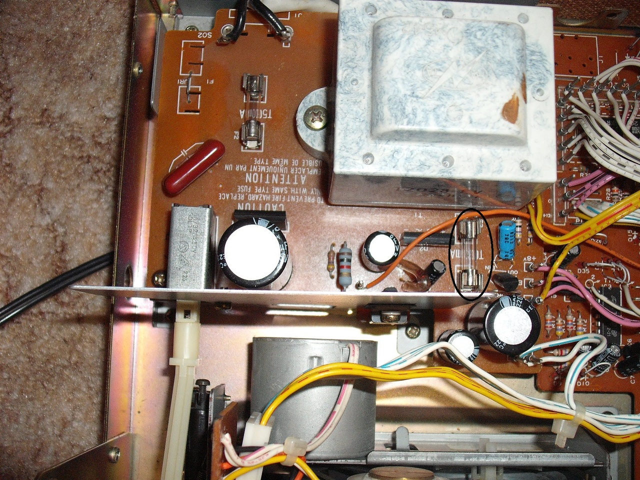

Nemrég vettem egy Videoton erősítőt amihez járt egy akai csf-210 deck ami nem kapcsolt be.Szétszedéskor találtam benne egy kiégett biztosítékot,gondoltam ez lehet a hiba.Biztosíték kicserélése után kb. 2másodpercre bekapcsol,majd leold a biztosíték.Esetleg valakinek lenne tippje mi lehet a hiba?Púpos kondikat nem találtam.Mellékelem a kapcs. rajzot és képet a panelről amelyiken a biztosíték van. Előre is köszönöm a segítséget.
Trafó egyik szekunderét kösd le, majd próba, ha nem megy ki a bizti, ez a táp rendben, majd a másikat is próbáld le, ahol kiveri, abban a részben kell keresni a zárlatot.
Az egyenirányítók meghibásodása is okozhatja, de a motor, vagy azt indító kapcsoló testzárlata is.
Köszönöm a válaszokat,sajnos ennyire nem értek az elektromossághoz.Nem gondoltam,hogy ennyire összetett a probléma,így valószínű elnézegetem a polcon.Sajnos ismerősöm sincs aki ilyenhez értene..

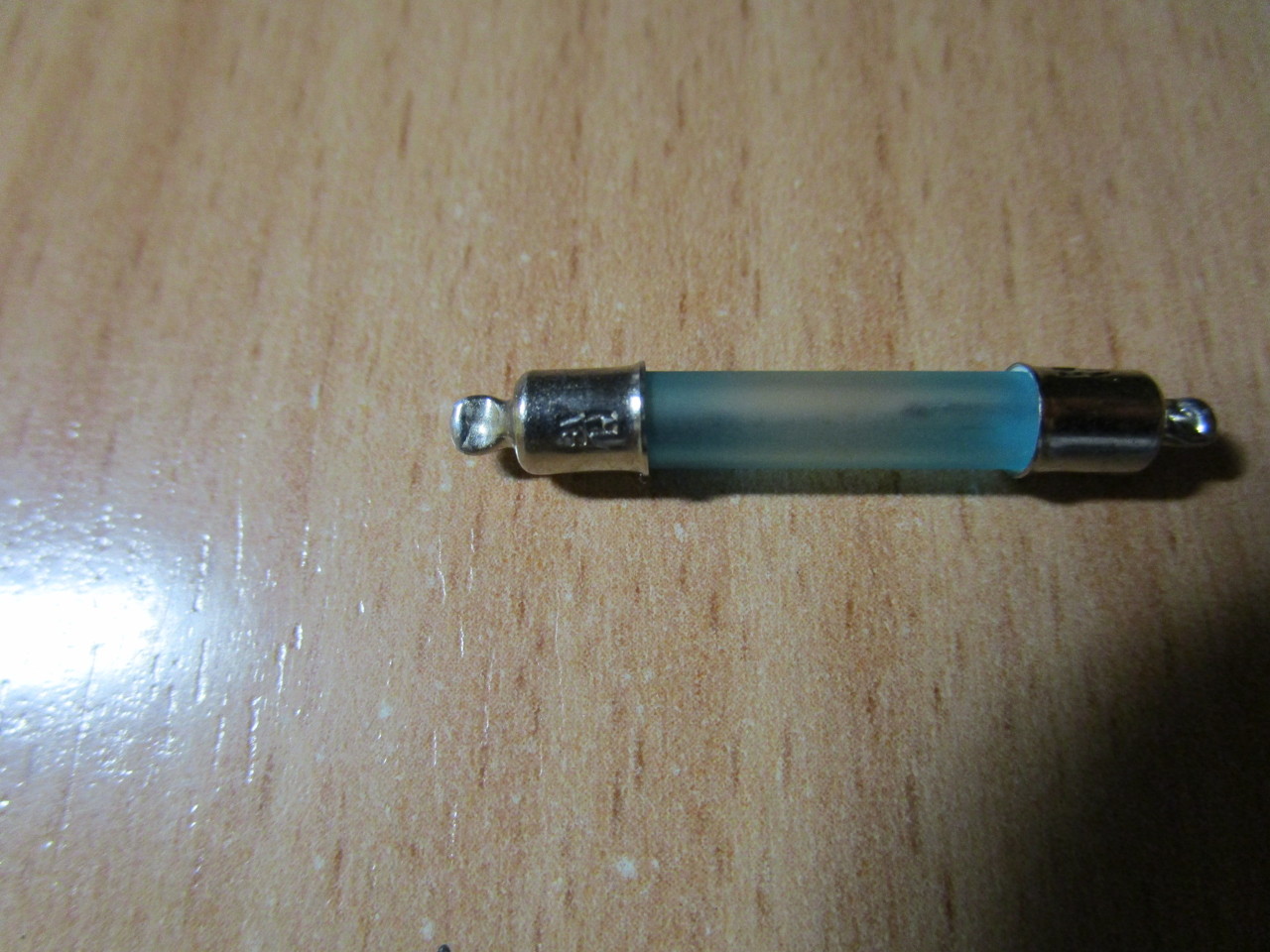

Régebbi magnódeckekben ugyebár még nem LED-es vagy VFD-kijelzőt használtak kivezérlésmérőként, hanem a hagyományos Deprez-műszert. A márkásabb, kinézetre is adó gyártmányokban az ilyen műszer mögé betettek egy háttérvilágító izzót, esetleg többet is.. De ha kiég, akkor ezeket hogyan lehetne pótolni? Nekem egy Akai CS-M3ba kellene egy a műszerhez, meg egy a kazettafészek mögé, de vidéken sehol nem sikerült vennem.. Annyit sikerült kideríteni róluk, hogy a szervizkönyv szerint 8v-os és 55 mA-es típus. Ha valaki javít még régebbi magnókat, rádiókat, honnan tud ilyen izzót szerezni? Eredeti(hez hasonló) izzóra gondolok persze, nem utólag belefaragott LED-re meg hasonlóra, az közel sem adja vissza a hangulatát.. A hozzászólás módosítva: Szept 5, 2014
Modellvasútban is volt hasonló, bár egy kicsit kisebb...
Itt is körülnézhetsz, biztos találsz megfelelőt.
Tudnál méretet írni?
Hasonló van itthon valahol,megkeresem,hátha jó lesz Neked.
Jelenleg nem vagyok a készülék közelében, de amint odajutok, megmérem!
