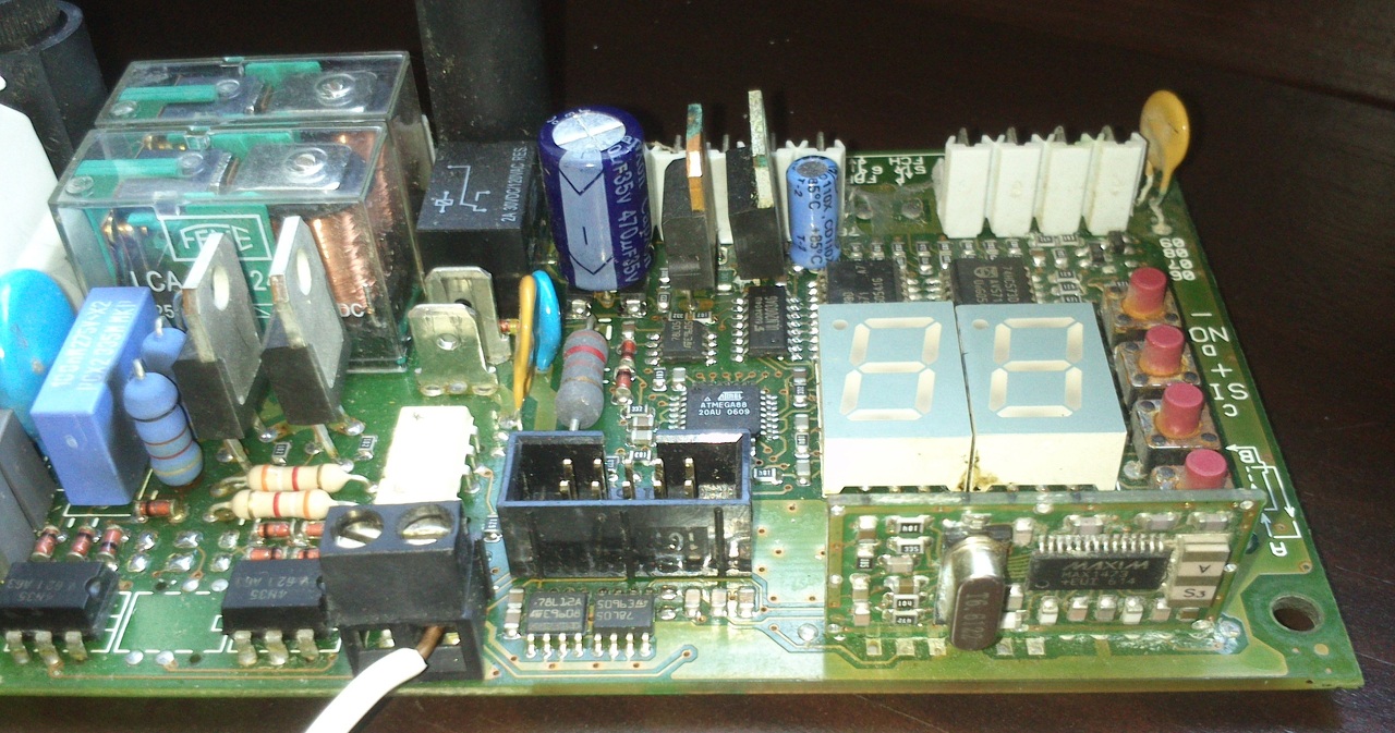

Adott egy Einhell FA-G 2601 kapunyitó. Használtan vettem, csak a két motor + az elektronika volt hozzá. Tartószerkezet az lett hozzá hegesztve, szóval felfogatás pipa. A bekötéssel se volt gond, működik minden úgy ahogy kell (egyik motorba elfüstölt egy kondi + egy optoszenzor is elszállt, mert véletlen összeért két kábel, de ezt kijavítottam és működik). Mivel távirányító nincs hozzá, így jelenleg két kábel van kivezetve és ha azt összeérinti az ember, akkor indul a nyitás-csukás. Azt időközben kiderítettem, hogy a vevő modulja egy fixkódos rendszer. De mivel nincs hozzá távirányító (fixkódossal teszteltem, azzal működik, de csak a teszt idejéig volt nálam), így elhatároztam, hogy egyúttal veszek hozzá egy ugrókódos vevőegységet (+ ehhez van két ugrókódos Nice távirányítóm is). Az ugrókódos adókat nem fogadja el az elektronika, csak a fixeket.
A kérdésem most következik. Egy furcsa dologra lettem figyelmes. Az ugrókódos Nice távirányítón ha nyomkodom a gombokat, akkor egyszer a kapu elindul, mintha hozzá tartozna a távirányító (eleve a technológia se passzol közöttük, plusz rátanítani se bírtam ez okból). Furcsa, néha kettő gombnyomásnál, néha jóval többször kell megnyomni, hogy elinduljon a kapu. Nem tudom mi lehet az oka, de nem is ez a lényeg.
A lényeg az, hogy mivel veszek úgy is egy ugrókódos vevő panelt, azt szeretném kivitelezni, hogy a gyári vevőegységet kiiktassam. Tehát a beépített panel ne működjön. Ez megoldható? Elég lenne a kódkártyát kivennem (így működhet-e a rendszer egyáltalán?)?
A panelről itt található kép: link

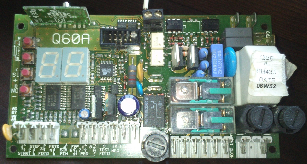

Segítséget szeretnék kérni. Munkatársamnak egy közeli villámcsapás következtében tönkrement a kapunyitó vevője. Az egész elektronika ránézésre működik, de a távirányítók "jeleit nem veszi"
Bocsánat a pongyola fogalmazásért, ehhez nem igazán értek. Van párosítás (?) funkció a menüben, az nem működik, látványát tekintve a többi funkcióval nincs gond.
Kérdésem: van-e valakinek tapasztalata ilyen elektronikával? Be lehet-e szerezni a képen is látható R201BC 433Mhz modult? Esetleg más típusú vevő modul illeszthető-e az elektronikához?

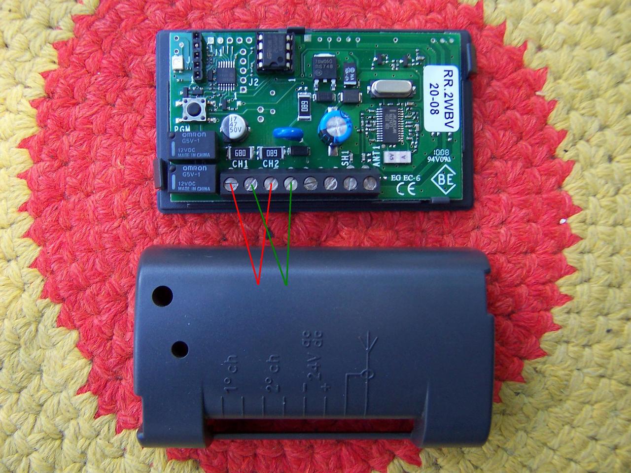

(#) mraulajos hozzászólása Aug 29, 2014 /
Származik e abból valamilyen probléma, a képen berajzolt formában párhuzamosítom a két relé záró kontaktusát? Egy adó két gombjával akarom ugyan azt a funkciót.

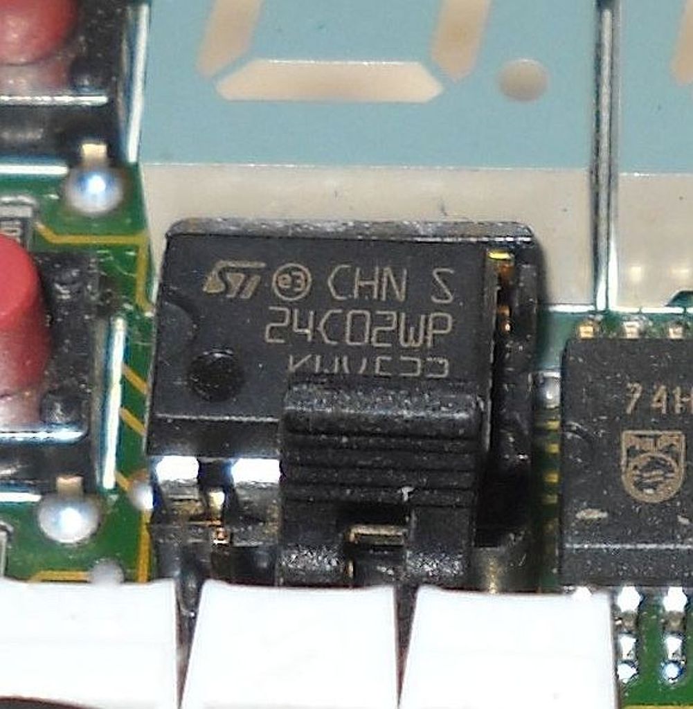

Sziasztok. Van egy proteco-s vezérlésem. Az a bajom,hogy nálunk elégsokszor van áramszünet,és ilyenkor elfelejti a beállításokat,ezért a kapu összevissza működik. A kérdésem ,hogy mi a legegyszerűbb megoldás, az áramszünetekre,hogy ne felejtsen el semmit? Péter.
(#) uniman válasza péter71 hozzászólására (») Szept 14, 2014 /
Mivel nem írsz típust, így nem lehet azt állítani, hogy hibás a vezérlésed !
Az általam ismertek egyike sem felejti el ! Az viszont tény, hogy az áram ki-be kapcsolgatásának a hatására néha tényleg "megzavarodhatnak"...
A hozzászólás módosítva: Szept 14, 2014
(#) péter71 válasza uniman hozzászólására (») Szept 14, 2014 /
Hello. A tipus Q36. Minden áramkimaradáskor visszaáll a gyári programozásra. És hibája is van. Néha csak úgy nem akar működni rendesen, ami azt jelenti,hogy ha nyomom a nyitás gombot, a kapu 5cm nyílik és megáll. Ha megint nyomom 5cm és megáll stb.. Aztán nem csinálok vele semmit és megy rendesen. Ez még nem is lenne baj.csak a programfelejtés. Most fog szülni a párom,és ha a kapu nem úgy megy ahogy kéne akkor kin marad a babával még én haza nem érek. Hát ezt nem szeretném. A heti áramszünet pedig sajnos mindig megvan. Péter.
Hello.
Most már a típust ismervén is megismétlem az állításomat: Hibás a vezérlőd, nem így kell működnie.
Itt van egy ugyanolyan az asztalomon, az sem felejtette el a szekrényben (áram nélkül), amit
tavaly beprogramoztam... A 24C02 típusú eepromot próbáld meg egy újra kicserélni (abban tárolódnak a beállítások), talán csak azzal lehet a gond.

(#) zsoltee0001 válasza péter71 hozzászólására (») Szept 15, 2014 /
Szerintem se szünetmentesítéssel akard megoldani, hanem inkább a hibát kéne megkeresni, ezek a vezérlők elég stabilak, két dolog lehet, vagy beázás miatt valahol a nyák-ba hiba, ill. kondenzátor hiba.
Eepromot tönkremenni (fizikálisan) még nem láttam, viszont olyat igen, hogy kondihiba miatt hülyeségeket írt rá a vezérlő, ha van íród, töröld ki (előtte mentsd el a hext) vagy cseréld ki újra (1-2 száz forint)

(#) péter71 válasza uniman hozzászólására (») Szept 17, 2014 /
Szia. Köszönöm a válaszokat. Szerintem se jó az elektronika,mert más hülyeséget is csinál. Pl. egy gyári protecos irányítót, az istenért sem tudok ráhangolni. A régieket meg nem törli ki. Van egy Q36 Os elektronikám ami rossz. Ja és van egy jó is,csak az nyílókapué. Ezekből átrakhatom az epromot egy az egybe?
(#) uniman válasza péter71 hozzászólására (») Szept 17, 2014 /
Az eeprom átrakható...vele együtt a beállított paraméterek is átkerülnek.
A távirányítós memorizálás és törlés folyamatát leírhatnád...csak azért, hogy lássuk jól csinálod-e. Nekem is vannak ilyen paneljeim, hibátlanok...
