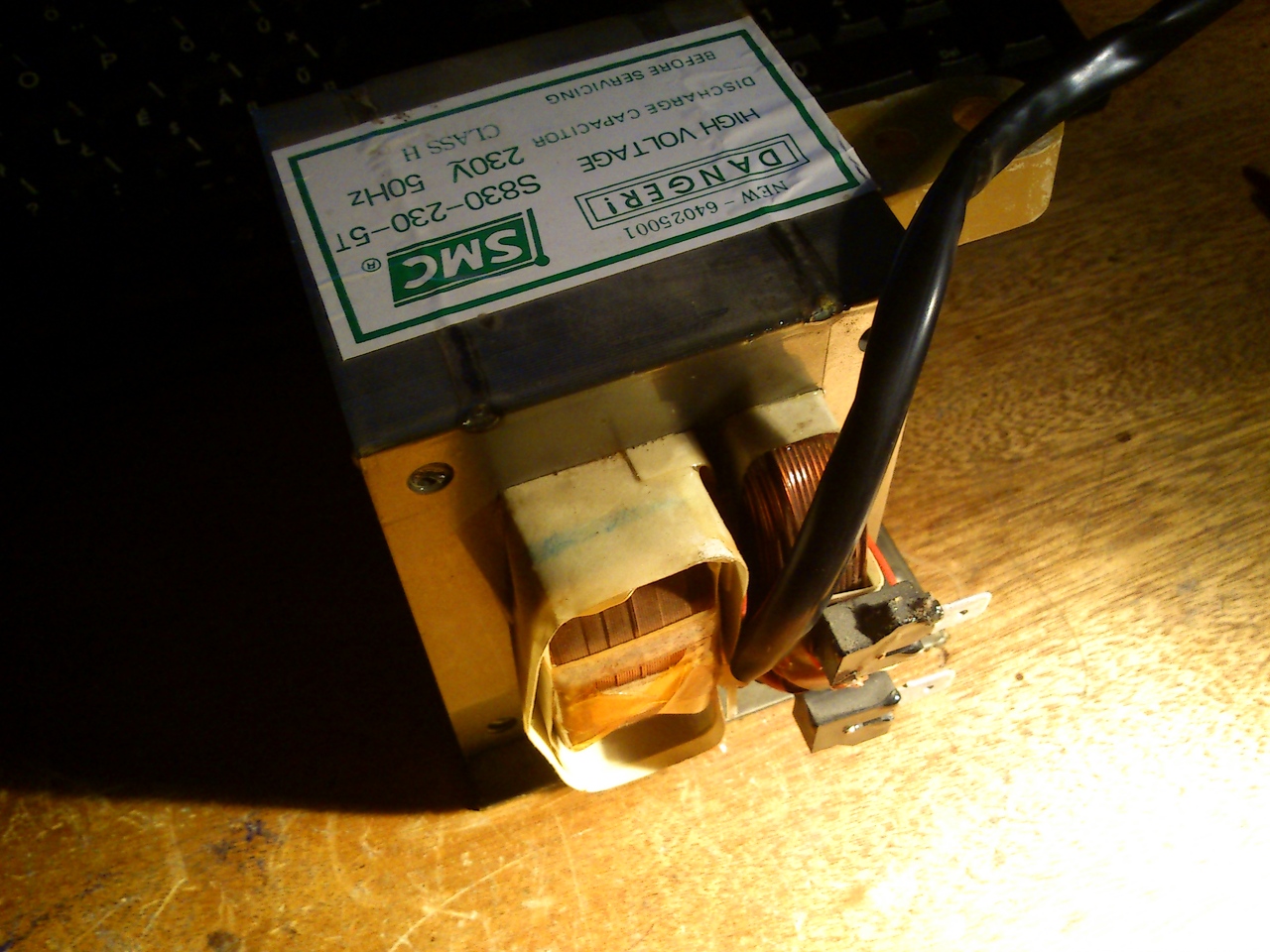

(#) shoginc hozzászólása Aug 3, 2014 /
Üdv mindenkinek! Szeretnék készíteni egy ponthegesztőt mikrosütő trafóból. Az eddigi hozzászólásokból kiderítettem szinte minden információt (szekunder le, fűtéstekercs le, vaslemezek ki, a szekunderen a lehető legvastagabb sodratból 2-3 menet), viszont én a szekunder tekercsre mérve 2,4 ohmikus ellenállást mértem, nem kevés ez egy kicsit? A szekunder oldali áram hatalmas lesz...
Ja, és erről a trafóról van szó, ha jól tudom 800W-os mikrosütőben volt...
(#) granpa válasza shoginc hozzászólására (») Aug 3, 2014 /
Mivel tekerted, hogy ekkora ellenállása lett? Ott század Ohm-okat (se)kellene mérned.
(#) pipi válasza shoginc hozzászólására (») Aug 3, 2014 /
Ha még nem szedted szét, és az a fotő az eredeti kinézet, akkor a primer amit nem kell bántani a vastagabb drótból tekert, ne zavarjon a kis ellenállása, mert váltóáramon hozzájön az induktív ellenállás. Csak azért szólok mert volt aki forditva szedte szét.
Ha a szekundernek feltekered a pár menetet akkor mint granpa írta igen pici ellenállást kell mérni, ezt mezei DVM-el nem is tudod megmérni... és persze hogy hatalmas áram fog folyni, különben nem lehetne hegeszteni vele
Bocsi, csak elírtam, a primer tekercsen mértem az ellenállást.. A trafóhoz még nem nyúltam.. Tehát a primer tekercs 2,4 ohmos (ugye ez marad) a szekunder pedig kb 120 ohm.. de az mindegy, mert úgyis repül belőle... Meg ugye ott van az a pár menet szigetelt vezeték, az gondolom a magnetron fűtése volt (???).
Egyébként a szekunderen mekkora az ideális feszültség?
A hozzászólás módosítva: Aug 3, 2014
