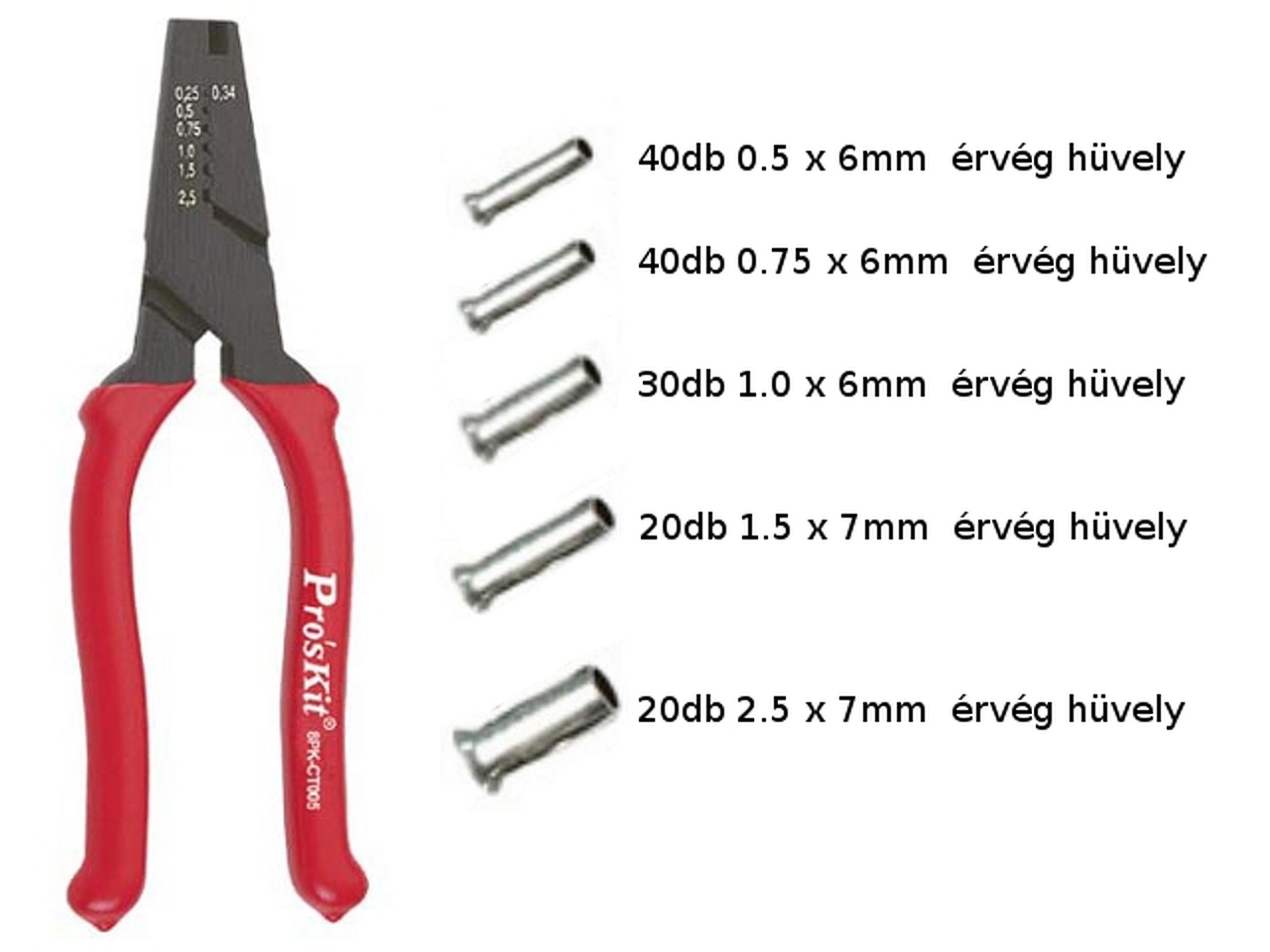

Bővebben: Link A képen szereplő érvéghüvelyezőt használom. Elvileg kör alakban hüvelyez, de kicsit azért lapít is, plusz bevágásokat ejt keresztben. Mindig megrángatom a kész darabot, hogy minden okés-e?
A Wagóba ne érvégezd a vezetéket, csak rontod a helyzetet. A lemezke szépen szétlapítja az ereket. Ha érvégezed, teszel bele agy plusz kötést, ami nem biztos hogy tökéletes, és a Wagó kapcsolódó felületét is csökkented.Érvégezni max a fix kialakításúba szoktak, de a fogót ott is jól meg kell választani, amelyik nem présel rendesen az csak bajt okoz.Ha lehet igencsak kerülendő.

Wagoba érvéghüvelyezett sodrott vezetéket nem teszünk, ahogy az előbb is írtam a plusz átmeneti ellenállásról a "szendvicsben".
Sodrott vezetékhez érvéghüvely nélkül (nem győzöm hangsúlyozni) és bontható WAGO-t használunk.
