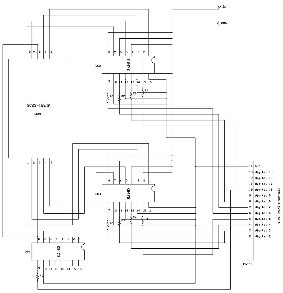

Segítségre szorulok, szintén 7-szegmens kijelző építése ügyében. A mellékelt rajzon szereplő áramkört építettem meg, amely valójában 4 db 7 szegmens kijelzőt tartalmaz, de a rajz így is szinte áttekinthetetlen. A lényeg, hogy közös katódos (SC23-12EWA) kijelzőket hajtok Arduino UNO-ról, multiplexben, de a kijelzőknek nem elég az 5V, ezért beiktattam 3 db K847B optocsatolót. Így az OC1 a katódokat kapcsolgatja, az OC2, OC3 pedig a szegmensek anódjait. (vagyis, bár a rajzon nem szerepel, de az OC1 11-16 ig, az Arduino digital 11-13-hoz csatlakozik). Elnézést a rajz miatt, még nincs benne gyakorlatom... A probléma: minél több szegmens világít egyszerre, annál halványabb a kijelző. Stabilizálni kellene a feszültséget? Az optocsatolók előtt vagy után? Hogyan? Minden építő javaslatot köszönök!
Talan probald meg lerajzolni az optot reszleteiben, es rajossz mi a hiba. Az optoban a dioda a bemenet, es a tranyo a kimenet. Amugy ez az optos meghajtas nem egy jo megoldas. A digit meghajtast meg lehetne oldani egy ULN2003 tranyosorral, a szegmensmeghajtast pedig opto+PNP tranyoval.
Köszönöm a válaszod, de kérlek, részletezd... Ennyire sajnos nem vagyok penge, eddig csak programozással foglalkoztam, építéssel nem. A lényeg, hogy a mikrokontroller 5V-ot tud, a kijelzőnek pedig 9-12V kell. A két különböző feszültségű áramkört nem kell feltétlenül elszigetelnem?
Letoltod a PC847 adatlapjat es megprobalod az alapjan visszarajzolni a kapcsolasodat. Ja es probalj meg foglalkozni az elektronika alapjaival, ha mar erre a teruletre tevedtel. Ez nem PC, aholis a HW-t szigoruan elrejtik a programozo szeme elol.
Kösz, megnézem.
Hasonló megoldást szoktak választani. Neked a 8 szegmenshez kell 8 a felső kapcsolóból ( a Dp-hez persze más ellenállás kell, mint a többihez), a 4 digithez 4 db az alsó tranzisztorból. A méretezést itt tárgyaltuk, de itt nem annyira lényeges, mivel az áramot úgyis az ellenállással állítod be.
Köszönöm! Én parasztlogikával úgy próbálom használni az optocsatolót, mintha egy villanykapcsoló lenne, ami összeérinti/szétválasztja a vezetéket. Ezek szerint hibás volt a logikám?
Nem hibas az a logika, de egy optocsatolo az nem kapcsolo teljesen. Van egy atviteli tenyezoje (CTR), ami meghatarozza a tranzisztoron folyom aramot. Ez az adat a dioda nyitoiranyu aram es a tranzisztoron folyo aram aranya.
Értem, szóval lecsökken a feszültség, ezért lesz erőtlenebb a kijelző fénye? Az van, hogy az Arduino miatt praktikusabb lenne köszös katódosat használnom, de a nagy fényerejűeknek magasabb tápfesz kell. Az Arduino 5 V-os áramkörét pedig nem kéne összeeresztenem a külön tápegységről jövő 12 volttal. Az Arduino csak mint vezérlő játszana.
Na ez egy megoldas. Az arduino kimeneteinel a "H" szint jelenti a bekapcsolt digitet es a szegmenst. Termeszetesen az arduino es a display tap GND az kozos.

Nem bogoztam végig a rajzodat, szerintem nem azért változik a fényerő a világító szegmensek függvényében, hanem azért, mert ellenállás van a közös lábon, így a rajta eső feszültség függ a bekapcsolt szegmensek számától. Ha megnézed a PC847 adatlapját láthatod. hogy a megengedett max. áram 50mA, míg a 8 digit x 20mA=160mA.

Megnéztem a rajzomat, mert nem értettem, miért mondtátok hogy fordítva vannak az optók bekötve. Elnézést, csak fordítva rajzoltam.
