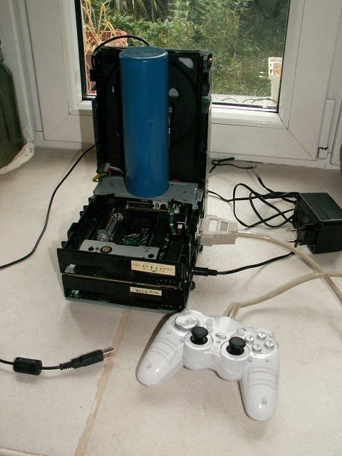

Webkamera + CDROM lencse kombinációra sok példa található az interneten. Hibás CD-ROM-ot 200 Ft körül lehet venni bontókban. Nem ad szuper képet (a lencse nem erre készült), de érdemes kipróbálni.
A legegyszerűbb a pickup-ot (tehát nem csak a lencsét, hanem a fókuszáló tekercsekkel együtt) egy kb 1.5cm-es távtartó gyűrűvel a webkamerára rögzíteni, az eredeti kamera lencsét kitekerve. A kis elektronika lehet pl. a fókusztekercsek vezérlése potméterrel. Aztán lehet tovább bonyolítani: a csatolt mikroszkópot kb 5 hibás CD-ROM-ból raktam össze. Léptetőmotoros X-Y pad, zoom, elektronikus fókusz, gamepad távirányító, különféle megvilágítások stb.
