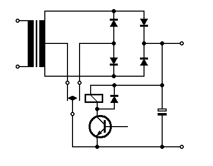

Mennyire lenne modositani egy Urban vagy Attila86 fele kapcsolast, ha 24V-os trafo helyett vennek egy 2x12V 100VA toroidot es olyan 14-16V-is csak egyik tekercsrol nyernem a tapot, efolott pedig sorbakotnem a masik lejovo agat is. Egy lagyindito gondolom mindenkepp kellene, de ezt a valtast hogy lehetne automatikusra epiteni ?

![]() A ket szekundert szeretnem eloszabalyozasra hasznalni... Azaz valami fapados megoldast szeretnek, alacsonyabb kimeneti feszultsegre 12V bemenet, nagyobb feszultsegeken 24V lenne a bemenet. A segedtap kulon traforol menne. Ha kis kimeneti feszultsegen szeretnek nagy aramot levenni, akkor a 12V-os bemenetrol kevesebbet kellene elfuteni.
Így már értem!
Természetesen ez megoldható. A legegyszerűbben betehetsz egy kapcsolót, amivel kapcsolod a leágazásokat. Én ha ilyesmit követnék el, akkor egy ablakkomparátorral figyeltetném a beállítandó feszültséget és automatikusan kapcsolna át. Más téma de ezzel kapcsolatban eszembe jutott: Mi lenne, ha a tápegység elején lévő graetz-et kicserélnénk 4db diódára, amiből 1-1 szemben lévő tirisztor lenne. A tirisztorokat pedig a beállítani kívánt feszültség nagyságának függvényében kapcsolnánk be vagy ki. Végülis egy 'vezérelt graetz' lenne, ami működik egyutas és kétutas egyenirányítóként is. Kérdés, hogy hogyan történhet a tirisztorok begyújtása. (2db opto?!) Mi erről a véleményetek?

Ha egyszerűt akarsz, építsd meg így. Egy komparátor kell a táp szabályzott kimenetére, ami 10V körül (ha 2*12V-os a trafó) meghúzatja a relét. Ekkor az addig kétutas egyenirányító graetz-é "alakul", és feleakkora áramú dupla pufferfeszed lesz. Előnye, hogy a trafó teljesítményét mindig kiveheted a kimeneten.

Csak egy terminológiai megjegyzés: nem kétutas, hanem egyutas, kétütemű. A trafó egy adott szekunderén csak egy irányban folyik az áram, ezért egyutas.
