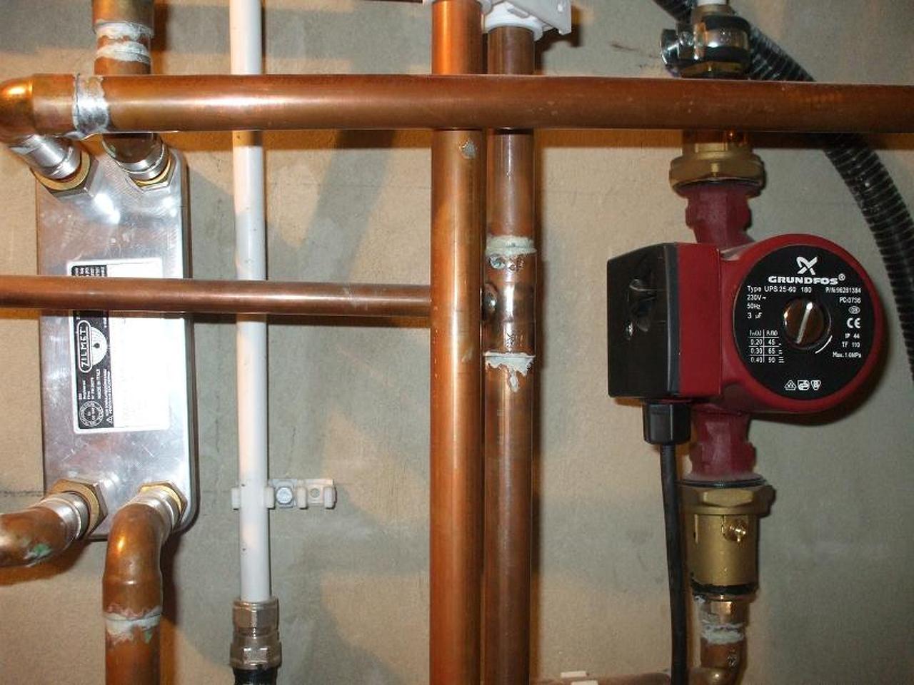

Esetleg képet arról, hogy maga az érzékelő/k, hogyan van/nak beépítve, kérhetnénk? De nagyon profi. Én erre a feladatra külső hőcserélőt és mini plc-t használok.

Még nincsenek rögzítve, majd ha a vízszerelő végez, egyébként nem tervezek nagy feneket keríteni a dolognak. A csőre ráfektetem a szondát, tekerek rá némi hőszigetelőt. A bojlert megfúrom oldalról (természetesen csak a külső palástot) a hőcserélő magasságában, kipiszkálok egy kis szigetelést, bele az érzékelő, kitömöm kis ronggyal és kész.

A vegyes tüzelésű kazántól először a fűtőköri hőcserélőbe kerül a felfűtött víz, utána a bojler hőcserélőjébe, aztán megy a puffertartályba ez a primer kör. A bojler kijövő meleg/melegítendő vize megy a hőcserélőbe, onnan a bojler hideg belépőnél egy T elággal becsatlakozik, a csepegtető szelep után, ez a szekunder kör. Én KTY81-210-es érzékelőkkel kínlódom, mert minden mérőhelyen (hét db. van) külön kell kalibrálni, mert egy dolog hogy mennyi hő jut az érzékelőre, meg egy másik dolog, hogy a víz valójában hány fokos, de a helyes működéshez kellene valamilyen pontosság....
