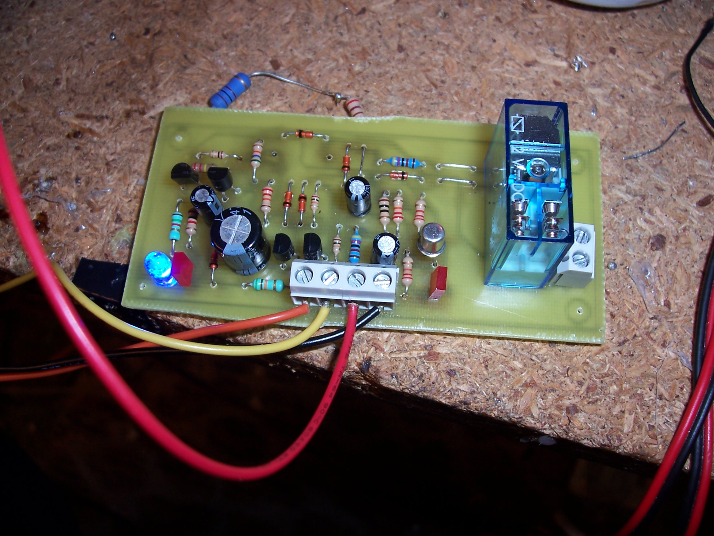

(#) hapro hozzászólása Feb 4, 2008 /
Megépítettem dbase hangfalvédő áramkörét.
Végfok nélkül tökéletesen működik, késleltetve kapcsol be, és azonnal leold, ha egyen feszt adok a bemenetre akkor is azonnal leold. A probléma akkor kezdődik amikor a végfokot ráakasztom, ugyanis nem
kapcsol be. Ha meg bekapcsolt állapotban akasztom rá a végfokot, akkor meg azonnal leold a relé. Egy 7812-vel állítottam elő 12V feszt neki, aminek a pufferelése az IC előtt 10µF IC után pedig 1uF. BC639 és 640-ek a tranyóim, és ezen kívül az egyedülálló 47µF-os kondit 100µF-ra cseréltem, mert túl rövid volt az az idő ami alatt bekapcsol. Sztereo változatot építettem, ami azt jelenti, hogy a hangfal bemeneten nem egy hanem 2db 22kohmos ellenállás van párhuzamosan kötve.
De ez az én esetemben gyakorlatilag mindegy, mert csak egy végfokot akasztottam rá, szóval így is úgy is csak 22kohm volt ott az ellenállás.
Mit tegyek vele, hogy ne oldjon le a végfoktól. A végfokon van dc a kimeneten, de max 10mV.
köszi

(#) dbase válasza hapro hozzászólására (») Feb 4, 2008 /
Ha rajta van a hangszoro akkor is ott a 10mV? Durva ha már ilyen kevésre is leold. Ha nagyon nem tudod levinni 0V ra akkor 22k-s ellenállás helyett tegyél nagyobbat szerintem. Mérj rá ha beküldöd a védelemnek a 10mV-ot, akkor mennyi esik a 22k-n.Próbáld növelni, hátha leesne rajta.
Ha ugy se megy, akkor meg fesz osztó a bemenetre.

(#) proli007 válasza hapro hozzászólására (») Feb 4, 2008 /
Bocsi, közben előkapartam Én is.
- Próbáld meg, hogy amikor még nincs az erősítőn és rövidre zárod a bementét a GND-vel, akkor is elejt-e a relé.
- Nem lehet, hogy rosszul kötöd össze az erősítővel? Vagy nem függtlen az erősítő tápja a védelem tápjától?
- Ennek a kapcsolásnak +-1V-nál még nem szabad leoldania. Próbáld ki úgy, hogy a bemnetére köss egy potit, és lassan vidd fel a feszültséget 0..2V-ra akkor mit tesz.
Azt figyelembe vetted, hogy a BC639/640-nek esetleg "nem szokványos" a bekötése?
E-B-C helyett B-C-E
üdv! proli007
(#) hapro válasza dbase hozzászólására (») Feb 4, 2008 /
Valami nekem nagyon nem kerek ebbena történetben.
Megmértem az ellenállás után a feszülséget....
A 10mV-ból valahogy az ellenállás ELŐTT 9,04V és az ellenállás után pedig 8,58V lesz. Hát ez meg hogy..?
Szóval a tisztázás kedvéért a végfok 10mV DC vel rendelkezik a kimenetén. A hangfalvédelem végfok nélkül tökéletesen működik. A végfok DC-je hangfal nélkül és hangfallal is 10mV. Nem tudom egyenlőre lejebb szorítani ezt a DC-t.
A védelem tápját a végfok szimmetrikus táplálására szolgáló trafóból nyertem, amit külön egyenirányítok és egy 7812-es stab IC-vel állítom elő számára a 12V-ot. A végfok földje és a védelem földje nincs összekötve. Gondoltam hogy összekéne kötni ezt mert akkor van viszonyítási alapja a védelemhez feszültségügyben. De amikor megpróbáltam összekötni füstfelhő lett a vége, és a védelem összes aktív alkatrészét cseréltem utánna.
Hogy lesz a 10mV-ból egyszercsak 9,04V..? És miért?
Proli007:
Ha a bemenetet GND-re kötöm akkor nem old le a relé. Nem tudom ez jó-e vagy sem.
üdv.:
Zoli

(#) hapro válasza szabi83 hozzászólására (») Feb 4, 2008 /
Itt vannak a képek. A fólia oldalon a vastagon befuttatott és átkötött rész javítás, amikor a végfok testjét próbáltam rákötni a védőáramkör testjére. Akkor a fólia elégett. Graetz helyett diódákat raktam be mert nem volt itthon több graetz, és a fóliát meg kijavítottam. mint mondottam tökéletesen működik végfok nélkül. És a végfok is tökéletes. Kettő védelmet készítettem, mindkettő sztereo végfokot kapcsolna, és mindkettővel ugyanez a helyzet mint amit leírtam.
És a bc639/640 tranyók lábkiosztására külön figyeltem.
köszi előre is a segítséget.
üdv.:
Zoli

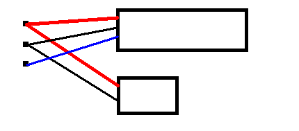

(#) Peti_85 válasza hapro hozzászólására (») Feb 4, 2008 /
Hát szerintem ott a tápot cserélted fel valahogy....
Az erősítő GND-je és a védelem GND-je ugyan az kell, hogy legyen!!! :yes:
Tehát mint az ábrán (piros +, kék -, fekete GND)
(Persze a védelem pozitív ágába ott lehet a feszcsökkentés. Azt nem rajzoltam be.)
Megoldódott a probléma!
A védelem egyenirányítását kikerülve közvetlen a végfok tápjáról adtam feszt a 7812-es IC-nek és a védőáramkör testjének.
A szimmetrikus tápegység plusz feszültsége szolgáltatta a +12 számára a feszt és a gnd pedig a szimmetrikus táp gnd-je lett. Így tökéletesen működik.
de azt valaki árulja el nekem, hogy ha külön egyenirányítom neki a tápot akkor miért nem működik?
Még kipróbálom diódahíd helyett egy-egy darab diódával tápáganként, hátha...
köszi a segítséget.
üdv.:
Zoli
Nah mondtam én, hogy jó lesz úgy.
(#) KPeti válasza hapro hozzászólására (») Feb 4, 2008 /
Én is pont így jártam amikor az erősítőmet raktam össze, ugyan ez volt a probléma, hogy elfüstölt a nyák az egyenirányító mellett. Utána rájöttem hogy miért, azért mert bárhogy kötöd rá a trafó kivezetéseire az egyenirányítót -ha a testet visszakötöd a szimmetrikus táp földjére, és mivel a szimmetrikus táp földje a trafó középkivezetése- ezért ez olyan, mint ha egy diódával rövidrezárnád az egyik szekunder kivezetést. Nem tudom hogy Te hogy kötötted be, ezért két verziót csatolok képként, abból talán értehetőbb. Meg csatolom az én verziómat. Ha hülyeségeket írok, valaki javítson ki
