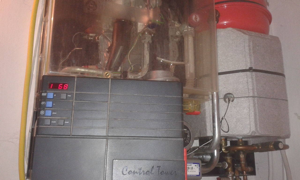

Megint jól érted! Akkor leírom amit láthatok info módban: bekapcsol 60-65% teljesítménnyel, majd drasztikusan esik vissza a teljsítmény, átlag pár másod perc (10-15) majd 35-38%-on kikapcsol, kb 10-15 másodperc, és megint ez a ciklus. Ezt képes bár meddig csinálni, de volt olyan, hogy 2-3 bekapcsolás után ment rendesen. Lehet állítani jelleg görbét is, de most azok az alap gyári beállításon vannak, messze nem a határon.

Erre már én is gondoltam, de ha meg nézem a táp víz akkori hőmérsékletétt, az csak 50-55 fok, és ráadásul a radiátorok is ennek megfelelően melegek. Csak háromutas szelep van, és nincsennek termofejek sem.

Mennyi a visszatérő fűtőviz főfoka? A kazán kiírja? Ha a kazán túl van méretezve a lakáshoz, akkor ez a jelenség, sok kazán nem tud 4 KW alá menni a teljesítménnyel, ekkor hasonló lesz a jelenség, amíg a szobatermosztát ki nem kapcsol. Mekkora lakást fűtesz vele?

Nos a kapcsolgatás során az előre mennő max 50-55, a visszatérő 38-40-42 amiket ki ír.
De mint írtam, ha a meleg víz készítést kapcsolom a fűtő körre, akkor tökéletesen képes üzemelni. (a háromutas szelep van a fűtő körre állítva) 4db 160x60-as radiátor, kb 70nm

Semmi baja a kazánodnak! A hőlépcső is passzol kb. Túlméretezett kazán. Kevés hőleadó. Még ha leszabályoz alacsony teljesítményre, az is sok.

„Addig jutottam, hogy "becsapom" a vezérlést, mert a hárumutas szelep mikor átvált fűtésre, kihúzom a vezetékét, azért hogy ne tudjon vissza váltani. Majd bekapcsolom a melegvíz készítést és csodálatosan megy a fűtőkör, a kazán szabályoz, a hogy az kell.”
Persze, hogy így megy. Mert a tárolóban lévő NTC a melegvizet kéri. Így viszont biztos vagyok abban is, hogy a hőfok emelkedni fog a tíltásig.
Majd ha hidegebb lessz kint, akkor a ki-be kapcsolások közötti idő is hosszabb lesz. Neked a 4 radiátorra elég lett volna egy 10KW os kazán is. Az meg, hogy 55 foknál kapcsol ki a kazán az szoftveresen vagy a kezelő felületen állítható. Ha meg be van kapcsolva a külső hőmérséklet figyelő, az a beállított görbe alapján emeli, csökkenti az előre menő viz hőfokát.

Kerülget a guta ütés! Haza jöttem, külső hőmérséklet érzékelő vissza dug a helyére, majd fűtés be kapcs. Semmi változás, csak kapcsolgat. Fűtés kikapcs., majd érzékelő kihúz, fűtés be kapcs, és megy, szépen szabályozva felfűt max hőmérsékletre, majd le áll, a termosztát még kéri a fűtést. Pár perc után megint elindul, de megint csak kapcsolgat. Termosztátt lehúz, külső érzékelő megint vissza dug, majd termosztátt fel, azóta megint normálisan dolgozik.
Ő lenne a képeken

Második szezonja, gyakorlatilag csak azt lehet állítani, hogy időjárás követő termosztátt, vagy csak be, ki kapcsoló termosztáttal használom. De már ezeken is túl vagyok. Most a kapcsolgatás a gond, illetve úgy mondom, hogy az első ciklusban elkezd fűteni, majd idővel a tápvíz hőmérséklet miatt le áll, de mikor megint indul, akkor már csak ki-be kapcsolgat. természetesen ilyenkor még a termosztátt kérné a fűtést. Ma este eddig ezt játszotta, most is megy úgy mond normálisan, de kíváncsi leszek, ha le áll utánna, hogy fog indulni. Most néztem 72 fok az elmenő víz, 45%-on megy.

A minimum teljesítmény a fűtésnél külön állítható. Mire van állítva?

Minimum teljesítmény nem állítható. Igen egy darabig (az első kikapcsolásig) jól megy, aztán már csak kapcsolgat. Sajna ez van most. Mára abba hagytam, de nem adom fel, fog ez rendesen működni!
