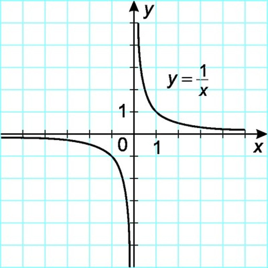

Akkor még egyszer. Próbáljatok pusztán a matekra koncentrálni. Így néz ki az 1/x függvény. Szerinded hol tudok pontosabb y értéket számolni, ha x-et 1 tizedes pontossággal számolom. A csúnya meredek szakaszon, vagy szép laposon .
1240 osztás/48 lépés 1mm drót: ~32-es osztás
1240 osztás/200 lépés 1mm drót: ~6-os osztás
Amit megnyersz a lépésszám miatt kb. el is bukod a számítás kerekítésen. A pontosságot az osztások számának növelésével tudnád javítani, aminek az opto és a proci sebessége szab határt.
