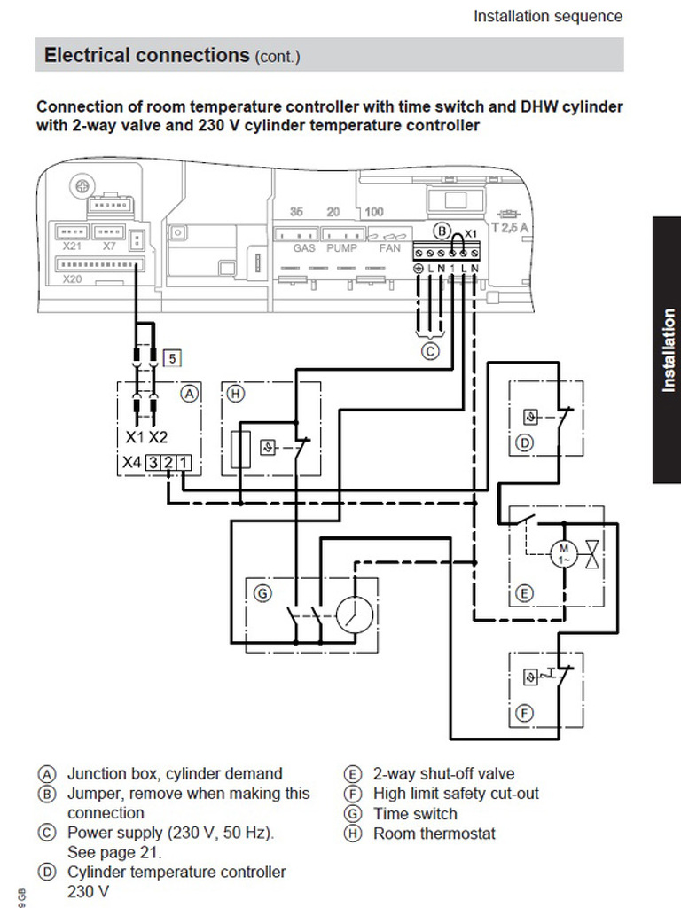

Bővebben: Link Szia! Ez van benne. De sajnos a vadi új is ezt csinálta.

Próba elvégezve, fűtés módban semmi változás, meleg víz készítésnél be kapcsolt pár másod percre, aztán ki és már be sem kapcsolt.
Vissza raktam, meleg víz készítés tökéletesen megy.
Akkor deltaT figyelésre van... Na legalább tudjuk, hogy nem ez okozza a gondot. Milyen érzékelők vannak még a kazán környékén és hol helyezkedik el?
