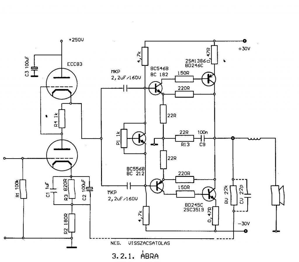

Már rendezve vannak a vezetékek csak nem készült róla még úgy kép, a hűtőborda az kell rá mert a tranzisztorok rendesen melegednek. Lassan már ventilátor is kell rá mert fél óra kemény használattól a hűtőbordát alig lehet megfogni.
Ez egy AB osztályú kapcsolás, szóval nem szabadna annyira melegednie. Valószínű a hőmegfutás jelensége lépett fel, amit úgy tudnál kivédeni, ha T1-et közvetlenül a végfok tranzisztorok közelébe a hűtőbordára raknád. 2N2219 helyett T1 pozícióba jó a BC182, amit akár egyetlen csepp univerzális ragasztóval is a hűtőbordára fogathatsz.

Írtam régebben hogy megépítettem a Skory féle texas kapcsolást. Remekül szól alacsony hangerőn, viszont ha jól ki van vezérelve a megfelelően méretezett védelem rendre leold. Azt hiszem a probléme okozója a nagyon eltérő erősítése a vég és meghajtó fokozat tranzisztorainak, ebből a külömbségből adódóan egyenáramú komponense van a kimenő jelnek, ezt a visszacsatolás a műveleti erősítőnek eljuttatja, ez megpróbálja kompenzálni, de nagy hangerőnél egyszerűen telítésbe kerül és telítésbe vezérli a további fokozatokat is, ez pedig már nem csoda hogy egyenáramot juttat a védelemhez. Itt jön a kérdés, hogyan lehet kiegyensúlyozni az erősítések külömbségeit? feltételezve hogy nincs hozzáférésem annyi tranzisztorhoz amik közül kiválogathatom a párokat.(Persze ez nem pontosan igaz, a boltban elkezdhetek erősítéseket méricskélni, csak sajnos amiket eddig mértem, végfokhoz, kétszeres külömbséget mutattak npn és pnp között. ![]() Ugyancsak ebbe a témába vág a tápegység kérdése. A megfelelő trafó hiányában 15v-os trafóról táplálgatom delonhíddal egyenirányítva, és csupán 4700µF-nyi kondenzátorral szűrve. Feltételezésem szerint ez még meglehetős hullámzást jelent a tpágakban, amit szeretnék csökkenteni. Jelenleg nem áll rendelkezésre más trafó, tehát az egyenirányítás marad, a kapacitást sem tudom növelni, így azt hiszem csak a soros tekercs marad a kondenzátor és az egyenirányító közé.Kérdésem a következő: Tapasztalataitok szerint érdemes tekercset alaklmazni?Mekkora nagyságrendűt kell alkalmazni?
Aligha jut egyenfeszültség a kimenetre, azt az erősítő átfogó visszacsatolása kézben-tartja.
Sokkal valószínűbb, hogy a védelem bemenetén lévő RC szűrőn akkora amplitúdó keletkezik ami aktiválja a védelmet. Akár az ellenállást, akár a kondenzátort növeled a hiba valószínűleg meg fog szűnni. A tápon csak dupla szekunderes trafó tud hatékonyan javítani.

A táppal kapcsolatban igazad van, közben eszmebe jutott a tekercs impedancia képlete.... Eszembe jutot viszont a kondié is, kiszámolva 0,67ohm impedanciát képvisel a búgással szemben, méghozzá a test irányában, ez már eléggé rövidzár szerű. Így nagy hullámossága nem lehet a tápfesznek, persze alkalomadtán akkor is cserélem a trafót. A védelemben így is a Skory féle táblázat második sorábol vettem az értékeket, eztán a falbontáshoz tatrozó értékek következnek. Ezért gondolom hogy telít a műveleti erősítő. Sajnos a multiméter lassú ahoz hogy megmérhessem, szkóp pedig csak az egyetemen van, de az is annyira remek állapotban hogy egyik csatornáját sem lehet bekalibrálni. Talán az egyik tavalyi tanárom beenged az ő laborjába méricskélni. Addigis marad a kísérleti megközelítés, változtatni a védelmen. ![]() Kipróbálni persze megintcsak nem biztos hogy megfelel a hangszóróm. 35/75W 4ohm ennyit írtak rá a németek, ebből pont annyit tudok meg ami rám tartozik, semmit. Skory csak 8 ohmra adta meg a teljesítményt, a hangszórón pedig nem tudom melyik értéket kell figyelembe vennem (zenei/elektromos teljesítmény?).
Elsőre kössetek rá egy szkópot a kimenetre. Ez az agyonmisztifikált sz.r kapcsolás hajlamos a legkülönbözőbb frekvenciákon, legkülönbözőbb kivezérléseknél, és akármikor hisztisen, mint egy h*** p*** begerjedni. Aki jól összeillő alkatrészeket fogott ki, és szerencsésen szerelt, jóhangú erősítőt épített. De a másik 50 % szívni fog sokáig.

A tapasztalatra hagyatkozva, ennek a hangsugárzónak sok lesz a ±30V tápfeszültség.

Sziasztok. Azt szeretném megkérdezni, hogy ezen a Kapcsoláson a BC301 és BC303 tranzisztort mivel lehetne helyettesíteni? Köszönöm.
Írd be ide a kiváltandó típus nevét és azonnal megkapod a választ a kérdésedre.
Csak nehogy félreértés legyen, mert a BD lesz jó a BC helyett. Ha nem léped túl a BC182 határadatait (pl. kollektoráram), akkor mehet.
