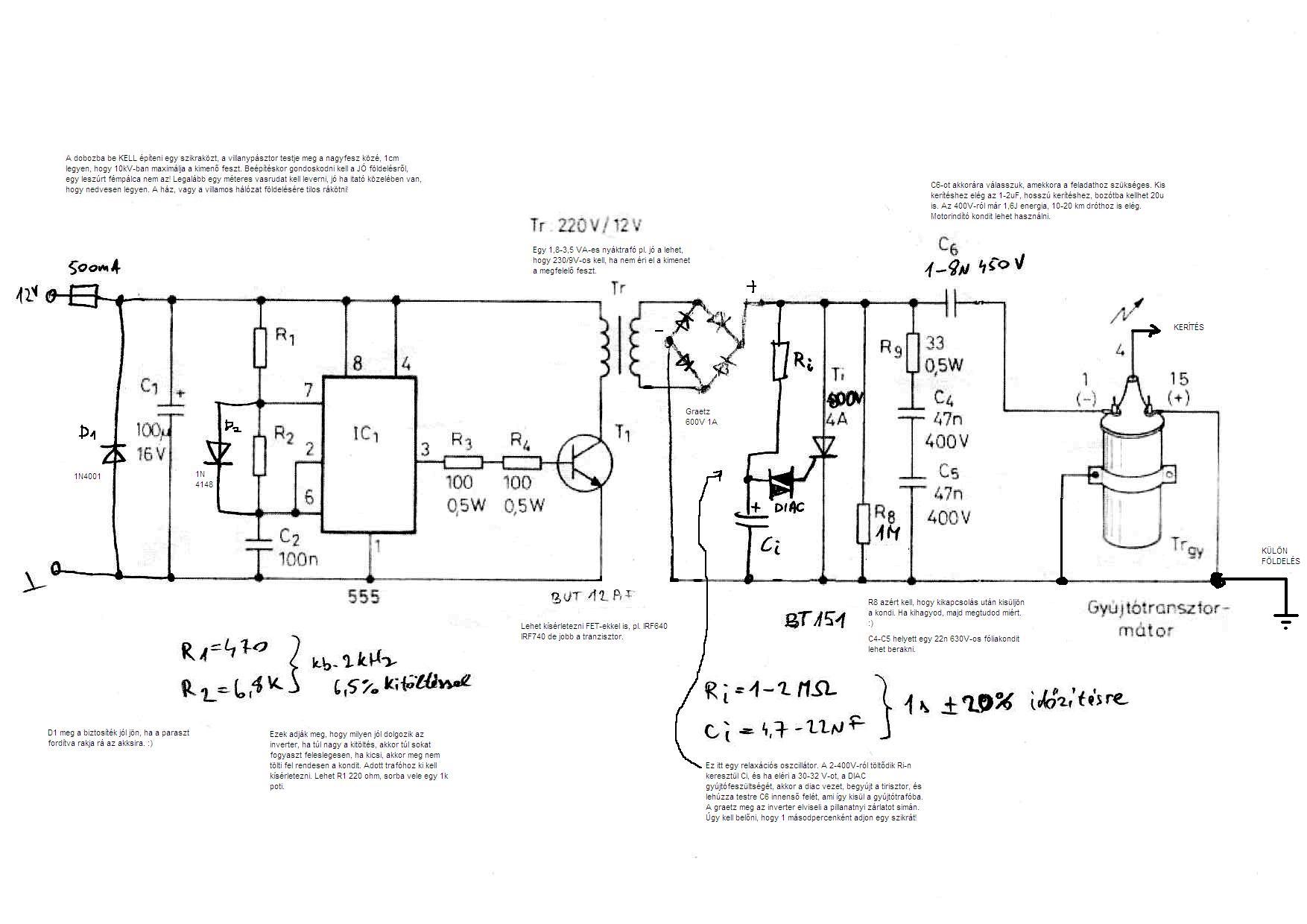

(#) Cavalier válasza sniperx hozzászólására (») Jan 23, 2008 /
Jobb, ha nincs ellenállás sorban, ha nem muszáj, hatásfok kérdések miatt, akkus üzemmódnál nem mindegy. Az inverter egy érdekes állat, 50Hz-re tervezett trafónk van, ezt több kHz-en hajtjuk, nagyobb az impedanciája is itt, és a négyszögjellel hajtva, amikor megszűnik az áram, jó kis túllövés keletkezik rajta, ez is beleszól a kimenőfeszbe, jobb trafónál volt akkora is, hogy a 600V-os triakot begyújtotta, nem értettem miért csattog összevissza.
Ha jól emlékszem a 20u kondival az 1,6J energiájú cucc átlagban 100-200mA között vesz fel 12V-ról.
A kimenő nagyfesz erejét, ha ez volt a kérdésed, azt a kondi méretével, és a töltőfesszel lehet szabályozni. Ha csak 250V-ra töltöd, akkor felakkora energiát tárol a kondi mint 400V-on. Ehhez mondjuk kell egyéb elektronika is bele.
A kimenő impulzusok idejét azt a DIAK kondija meg ellenállása határozza meg.

(#) car1 válasza Cavalier hozzászólására (») Jan 25, 2008 /
Az elképzelésedről fel tudnál tenni egy rajzot, nagyon érdekelne?
Az alpkapcsolást már én is többször felhasználtam egy kis átalakítással villanypásztor céljára,de ezt meg nem ismerem.
(#) Cavalier válasza sniperx hozzászólására (») Jan 26, 2008 /
Birkákhoz valami erős kell. De a madzag-szalag se elég, jófajta acélhuzalt érdemes feltenni, mert a birkák hülyék nagyon, simán nekiszalad a drótnak többször. Amikor kergettem volna ki a kertből az egyiket, háromszor ugrott neki a drótkerítésnek, de csak nem bírt átmenni rajta. Ja, a kapu kb. 4 méterre volt.
(#) Cavalier válasza jespy hozzászólására (») Jan 26, 2008 /
Ez jó kérdés, trafókhoz sajna nem sokat értek, a tuti megoldás egy erre a célra tekert trafó lenne, rendes primer-szekunderrel leválasztva, csak nem sikerül vasmagot, csévetestet szerezni. (olyat ami kapható boltban bármikor, stb. Bontott van egy csomó)
Így marad a próbálgatás. Nekem bejött a 6V-os trabant gyújtótrafó is, de a zsigulié is jó.
(#) Cavalier válasza car1 hozzászólására (») Jan 26, 2008 /
Itt van, kb. ez az, az alkatrészértékeket nagyrészt fejből írtam, remélem jól emlékszem. Végülis könnyen kimérhető az egész, elég egyszerű is, pár darab működik már jó ideje. Ha rendesen meg van csinálva, vízállóan beépítve akkor nincs baj vele. Dobozoláshoz ajánlom a Gewiss dobozokat, szépek, jók, nem ilyen sorjás felmosórongyszínű vackok.
(#) sniperx válasza Cavalier hozzászólására (») Jan 26, 2008 /
Tetszik ez az áramkör is!
Lehet, hogy kipróbálom!
Leírnád nagy vonalakban a nagyközönségnek, hogy is működik, melyik alkatrész mit befolyásol, stb?
Így bárki, aki idetéved tisztában lesz vele rögtön.

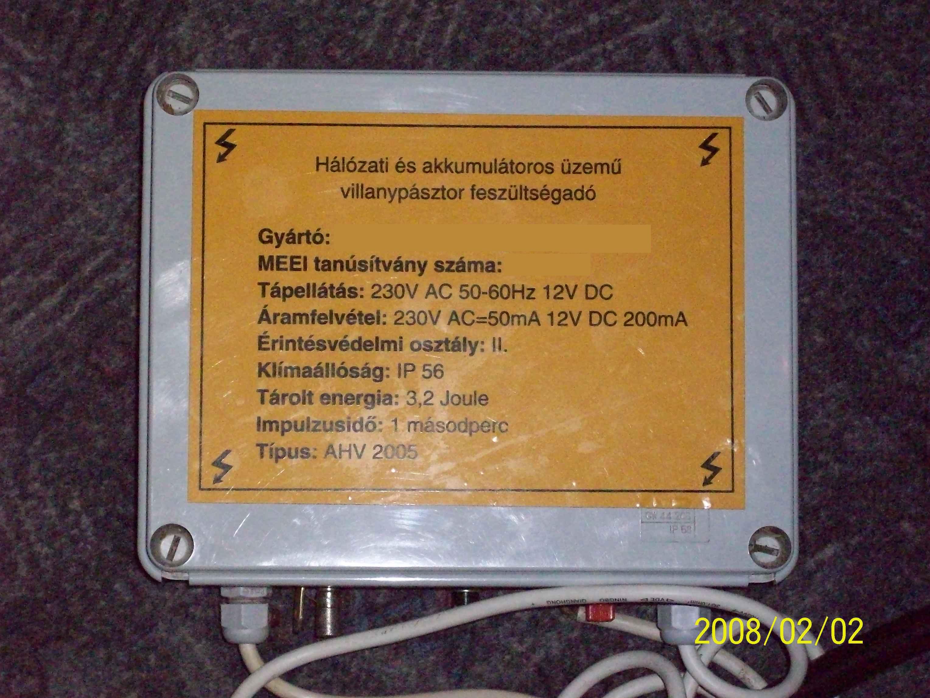

van nálam egy villanypásztor, nem házilag összetákolt, rendes, bolti. A léyneg, hogy kb 2km az a hatótávolság az ami a kifeszített huzalban úgy elfut, hogy még megállítja a tehenet, utána már belemegy, mert 2 km után már annyira gyenge a jel...
Mikor rokonom vette ezt a pásztort 20 ezerért mellette ott voltak 40-50E Ft-ért is a 10km hatótávúak...
Ehhez szeretnék segítséget kérni, hogy lehetne megoldani, hogy a 2km-ből legalább olyan 5km hatótávolság legyen...
A következő villanypásztorról lenne szó:
(annyi változás történt, hogy egy zsiguli gyújtótrafó lett beletéve a gyári helyett)
(#) Medve válasza Szebence hozzászólására (») Feb 3, 2008 /
Hello, vastagabb rézhuzallal próbáltad?
(#) Szebence válasza Medve hozzászólására (») Feb 3, 2008 /
Nem még nme próbáltam sehogyan, de valami olyan megoldás kellene, ami biztos, hogy jó, mert ezt nem tudom kimérni
Szóval ha lenne egy kondi és duplájára cserálni, akkor ok, mert akkor valószínű jólenne... de így h csak a rézhuzal... ez nem annyira biztos...
Én nagybátyámnak azt mondtam, hoy biztos más volt az az anyag ami kivolt feszítve 10km-en keresztül... azt mondta hogy teljesen ugyanolyan volt mint ennél...
(amúgy értem milyen rézhuzalra gondolsz, ami benne van a dobozban)

(#) ferci válasza Szebence hozzászólására (») Feb 3, 2008 /
Ezzel sok mindent nem tudsz csinálni...
1., ha bírja a fazékvasas oszci, növeld meg a tápot pl. 10 %-kal ( próbatáp);
2., van még egy kondinak hely, ahogy látom, tegyél bele még;
3., a gyújtótrafó helyett olyan kellene, amelyiknek vastagabb a szekunder huzala (válogatás...).
Így több energia menne bele a trafóba és talán nem terhelné le annyira a kihúzott drót kapacitása és induktivitása.
Már meg is gondoltam magam, mert nagyfeszültségen nem nagyon számít az ellenállása. Ám, ha azt a kondit nagyobbra cseréled, amit rásüt a trafóra, ill, ha elintézed, hogy nagyobb feszültségre töltse azt, akkor lehet, hogy már agyonvágja riskát!
(#) Szebence válasza ferci hozzászólására (») Feb 3, 2008 /
A penelen van 4 db üres furat, ahol nincs semmi... esetleg a nagyobb teljesítményű annyiban külömbözhetett, hogy ott lehetett valami?
Hova és mekkora kondikat kellene tennem?
(én is a belső rézhuzalra gondoltam, ami a dobozban van, annaka a cseréjére)
Ugyanakkora kondikat tegyél bele, figyelve a feszre ( kb. 400 V DC..), párhuzamosan a bentlévőkkel... mintha 2 szürke lenne.
Le kellene kötni a tirisztort és mérni, hány voltra mennek fel.
A két szürke kerámiakondenzátorra gondolsz, melyek úgy néznek ki mint egy konténer?
Vagy nem tudom arra a 2 nagy dobozra, amire nincs ráírva semmi, csak 2 doboz, mi lehet az?
Jah meg van a nyákon egy potméter... azzal mit lehet állítani?
Szerintem ezek MP vagy hasonló kondik, 1-2u2 3-400 voltosak... ott egy üres hely is.
A poti valszín a rázás ütemét adja... vagy a feszt állítja.. ez csak a pozíciójából derül ki. Ha tirisztor közelében van, akkor az előbbi..
(#) proba válasza Szebence hozzászólására (») Feb 3, 2008 /
Szerintem a szikra nagyságát a trafóban tárolt energia (vasmagméret !!) (a kondenzátorok növelése egy határon túl felesleges mert a vasmagban úgysem tárolódik el) és a megszakítás sebessége dönti el.Próbálkozz különféle trafókkal ill tirisztorokkal esetleg tranzisztorral (szerintem nagy csodát nem tudsz tenni, egyébként volt egy ilyen topic itt is)
(#) Szebence válasza proba hozzászólására (») Feb 3, 2008 /
igen de az a topic arról szólt, hogy hogyan lehet villanypásztort készíteni, de nem is ilyet, hanem kutyának...
Ezért nyitottam újat...
Holnap veszek kondik és kipróbálom..
Hogyan tudom megállapítani, hogy növekedett-e táv?
nincs lehetőségem 5km-nyi kábelt kihúzni és a végét megérinteni h érzem-e még...
Szikraköz hossza ,szikra szine hangja szerintem mindent elárul (talán).
