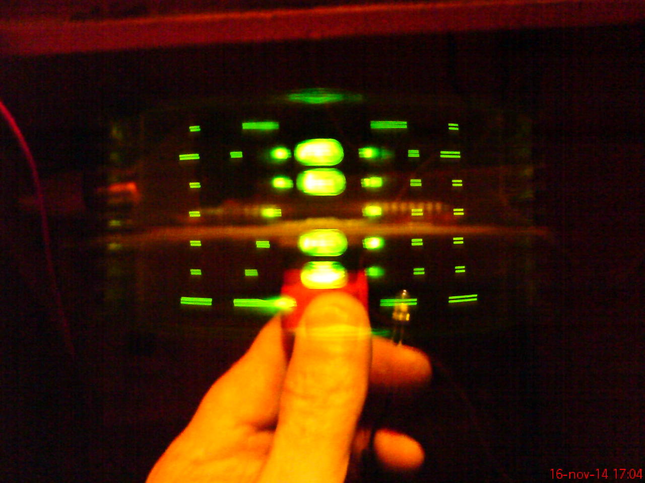

(#) tibapu hozzászólása Nov 16, 2014 /
Tisztelt fórumozók!
A vertical-prop nevű óra csak 16F84-es proceszszorral működik vagy olcsóbb tipussal is meg lehet építeni?Kiváncsiságból készítettem egyet régebbi(nem SMD) alkatrészekből,azért lett ilyen nagy.Gondoltam jól mutat majd a 3D Led Globe derekán.De húzósnak tartom 2300ft-ot a 16F84-ért ha lenne olcsóbb amivel helyettesíteni lehet.

(#) Hp41C válasza tibapu hozzászólására (») Nov 17, 2014 /
Egy kis munkával tfordítható akár 16F628A -ra (430+Áfa) vagy egy kicsit több munkával 16F1826 -ra (390Ft+Áfa) is.

Valakinek már módosítottam a 16F628(A) verziót hengerpalást kijelzőre.
Porp_new_628_39
A UseVerticalLeds szimbólum definíciója ne legyen kikommentezve a fordításkor.
