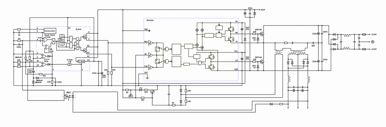

(#) k_h válasza (Felhasználó 46585) hozzászólására (») Nov 28, 2014 /
Itt van rajz. Körülbelül ilyesmi lenne az elképzelés.
(#) (Felhasználó 46585) válasza k_h hozzászólására (») Nov 28, 2014 /
Az áramváltó szekunderén biztosan nem jó a két 15 k-s ellenállás. Tegyél helyettük diódát, akkor graetz lesz. Ez egy félhidas elrendezés, vagyis mindkét irányban van mágnesezve az áramváltó vasmagja. A másik, hogy nincs lezáróellenállás a szekunderen. Lehet a graetz kimenetére is kötni. Az 1 k-s ellenállás nagyon sok lesz ide.
15 ohm -os csak rosszul látszik. Ezek zárnák le elvileg a szekundert, pozitívnál az egyik, negatív impulzusnál a másik. De próbáltam úgy is, hogy a szekundert lekötöttem leterheltem egy 33 ohm -os ellenállással és szkóppal néztem. Az önindukciós fesz kb kétszerese volt a rendes impulzusénak. Lehet, hogy majd kipróbálom másfajta vasmaggal.
Igazság az, hogy a tekercsekkel nem igazán vagyok tisztában.
Azon is filózok, hogy átvariálom a kapcsolást, hogy az alsó végfok tranyó source lábát átvezetem egy 0.1 ohm -os ellenálláson és azon figyelem a feszt így az áramot. Így nem kéne áramváltótrafó. Csak akkor a felső tranyó árama maradna őrizetlen. Kérdés az, hogy elég lenne ez egy esetleges kimeneti rövidzárlatnál?

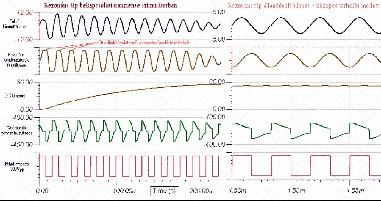

Ráéreztél, ez a két 56 nF-os kondi alkotja a félhidat (nekem 47 nF-ossal ment). Ha ezek elég nagy feszültségüek és kis teljesítményre használod, nem szükséges a védő dióda.
Hajrá, mindjárt kész lesz, de azért olvasd Skori írásait
(#) lorylaci válasza t0bi hozzászólására (») Nov 29, 2014 /
És mi a helyzet az induláskor a szekunder oldali kondik töltődésével?
(#) t0bi válasza lorylaci hozzászólására (») Nov 29, 2014 /
Jogos, nem illik kihagyni a védelmeket, néhány filléres alkatrészért (bár nekem már évek óta anélkül megy). Abból indultam ki, hogy a nagyobb freki miatt kis szekunder oldali kondi is elég kis teljesítményre, így kevésbé van kitéve túllövéseknek.
Kis kodni is elég, ugyanis egy kapcsolási peródus alatt a szekunder oldali kondik nem töltődnek fel. A normál MKP kondik pedig (ilyen célra) nem feltételen jól viselik a túlfeszt.
Egy X vagy Y kondi is ugye legfeljebb szakadásba megy át, de nromál MKP kondinál az sme kizárt, hogy zárlatba...
Vagy gondoskodni kell egyéb túláramérézekésről. Az LLC konverter esetén step-up módban a kondikon nagyobb fesz alakul ki, de pont ezért van az IC-kben áltlaában valami egyéb túláram érzékelés, hogy ekkor leállítsa a tápot, vagy a frekvencia növelésével csökkentse a kondik feszültségét.
