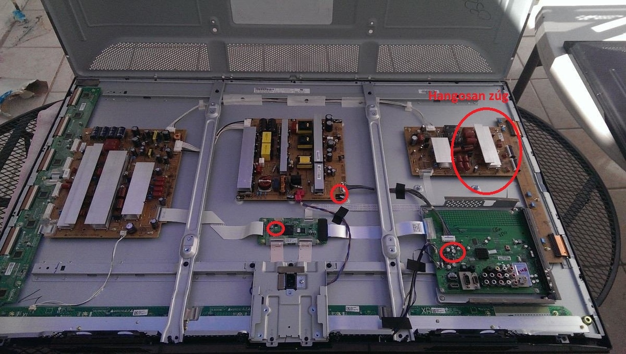

(#) q765 válasza Béla 66 hozzászólására (») Nov 29, 2014 /
Valószínű a többi kondenzátor is cserélendő. Raktam fel képeket. Nem én készítettem, nagyban hasonlít az enyémhez.
Szüleimé a készülék. Kb 4 éves. Már 3 hete igy használják. Most nem tudok ránézni már, mert nem vagyok ott.
Nem is értem hogyan vezethet át elkó, úgy hogy működik a készülék.
lg 50pt350

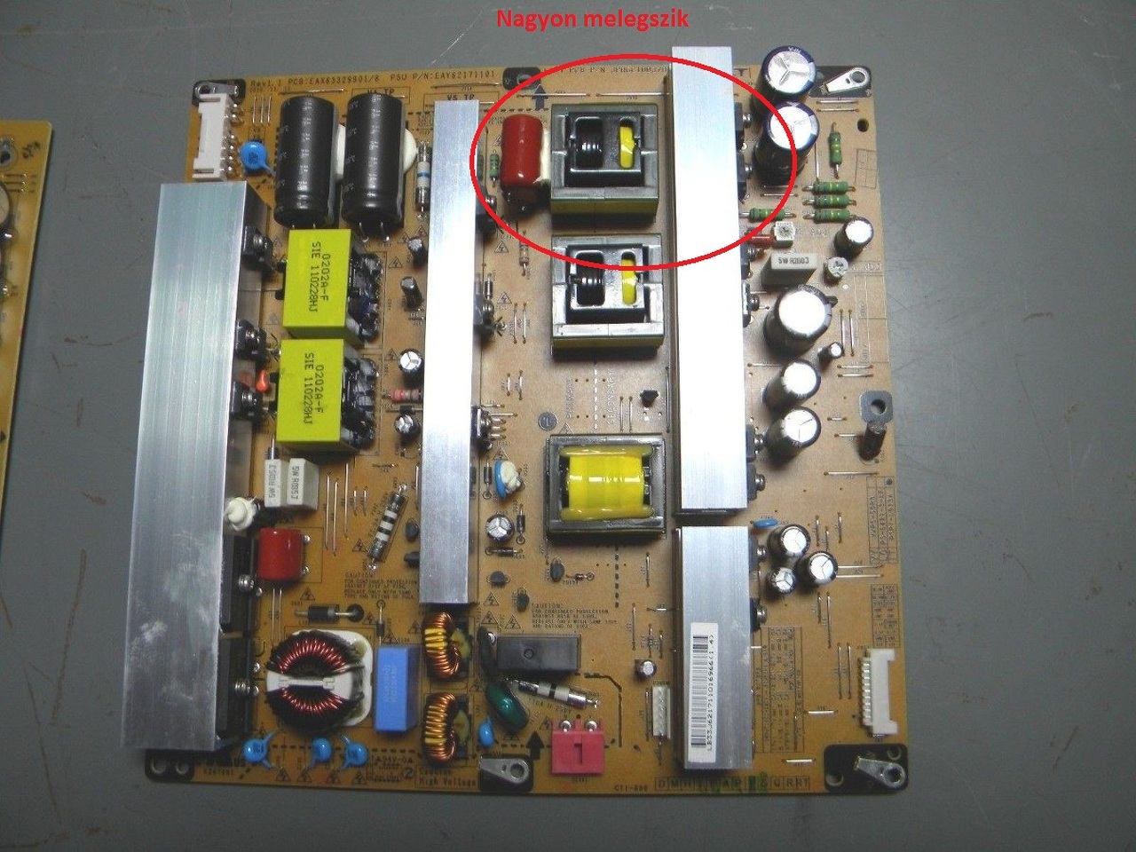

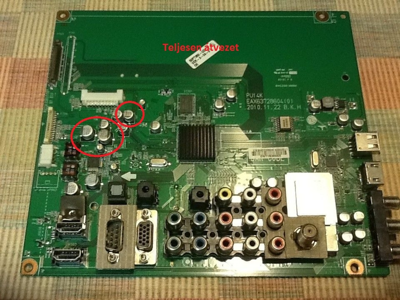

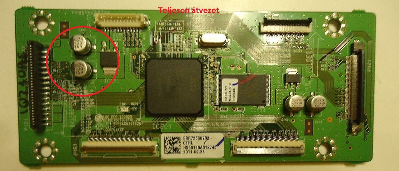

(#) eyess válasza q765 hozzászólására (») Nov 29, 2014 /
Ezek a smd elektrolit kondenzátorok kimérési értékeik másak mint a nem smd elektrolit kondiké.
Nos a második képen az Y sus látható ezen gondolkodás nélkül minden kondenzátort cserélnék.
A harmadik kép a controller board , itt a szalag kábelek jó érintkezése a fontos főleg ami az y sus felé megy , és Z board felé.Ezek tudnak pixel hibát okozni , ha kontaktosak.A negyedik kép a Z board gondolkodás nélkül minden kondit cserélni.Ötödik kép a táp egység ezen kimérés utján , de ha lehet itt sem válogatnék cserélnék minden kondit.Hatodik kép a main board itt is a csatlakozások szoktak trükközni.
Ha ezeket betartod min 5 - 10 évig nem lesz gond a tévével.

(#) q765 válasza eyess hozzászólására (») Nov 29, 2014 /
Azért kérdeztem, hogy kondenzátor hiba tud e ilyen zavart okozni. Cserélem akkor őket.
Akkor a táp a kondi miatt zug, és megszórja a mainbordot.
SMD kondikat hasonlítottam, mert van még rajta jó is a panelon...
Szalagkábeleket átnéztem..
Ezért nemértettem, hogy miért vezet át. Elvégre elkó.
Nem mindig látszik egy kondenzátoron , hogy rossz.Viszont érték vesztett , illetve kiszáradt , és egyéb hibáik lehetnek.Ezek közül a leggyakoribb az amikor kiszárad , vagy felpúposodik , és megnövekszik a belső ellenállása .Ami miatt jócskán betudja terhelni az adott áramkört legyen az táp , vagy más.Ezt kifejezetten esr műszerrel lehet csak kimérni hagyományos multiméter erre nem jó.Ha ilyen műszered nincs , akkor én a helyedbe újra cserélném a kondikat az a biztos.
