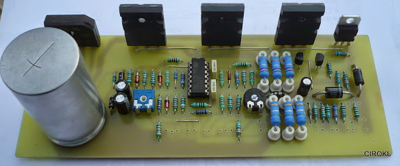

(#) CIROKL hozzászólása Dec 13, 2014 / 2
Mai termés Alkotós panel .
(#) scooby_ válasza CIROKL hozzászólására (») Dec 13, 2014 /
Ezt is magadnak készíted?
