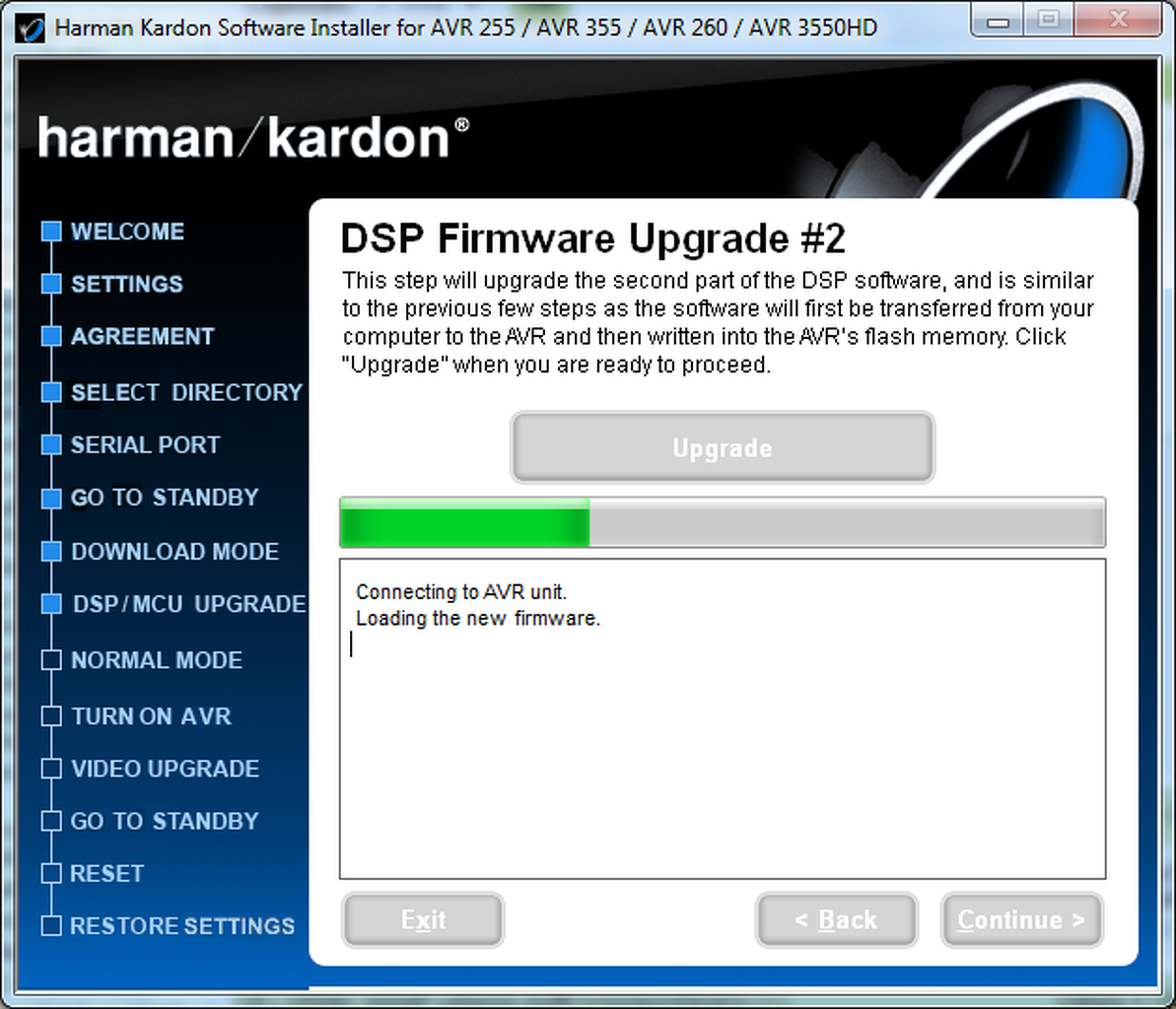

H/K AVR 255 Firmware frissítés a második szakaszban megakadt. Még nem húztam le a kábelt, nem zártam be a tool-t. Win7 x64 Pro. Érdekelne, hogy volt-e valakinek bármilyen tapasztalata? Jó jönne egy tanács, hogy mit csináljak most. ![]()
Akkor válaszolok is saját magamnak, meg annak, aki később belefut ebbe:
Kis külföldi fórum olvasás után sikerült rájönnöm, hogy win7 x64 és win7 x86 alatt nem fut le a fw frissítés, kipróbáltam win xp x86-tal és elsőre sikerült ![]() És, hogymegért-e 3 óra * a 2008-asról 2010-esre történő frissítés? Hát persze, már csak a móka miatt is. ![]() A hozzászólás módosítva: Aug 16, 2015
