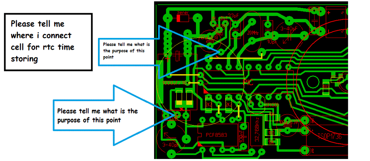

Please tell me where i connect cell for time storage
Connect the battery to these points. It is a battery holder soldered form bottomn for the board. Use palarity as You can see the "+" and "-" marks near points You marked with blue arrows.

Meghozták a bázishoz az alkatrészeket! Lassan neki is állok az elkészítésnek. Előtte viszont még megkérnélek, hogy a csatolt nyákon az U7 bekötését átnéznéd nekem, próbáltam spórolni az SMD változat majd fele annyiba került mint a furat szerelt. Továbbá a 100K az USB csatlakozónál (SMD) jó helyre raktam-e. Köszönöm a fáradozást! A hozzászólás módosítva: Dec 8, 2014

Az U7 5. és 8. lábán lévő furat felesleges az a régi IC részét képezte. Remélem mást nem rontottam el. Jól jönne a megerősítés, addig nem merem elkezdeni.
Ha jól nézem az U7 1. lába arra lenne, amerre az U9 -é van. Pontosan a másik oldalán. A PCF ic sajnos nem sima SOIC8, hanem SOIC8 wide tokban lakik.
