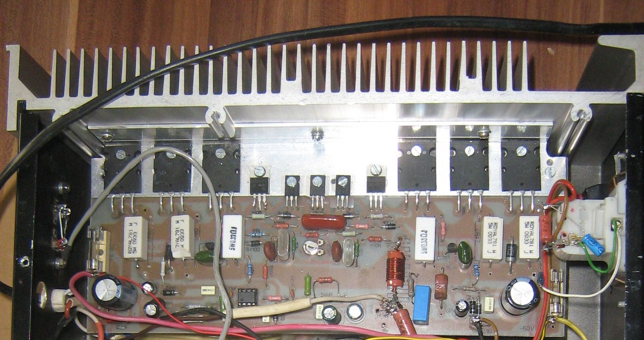

Hasonló a képen lévőhöz teljesítményben, az saját építésű.
Az egy pa300 as (nem kettő) 3 pár végtranyóval 2sa1943/2sc5200.

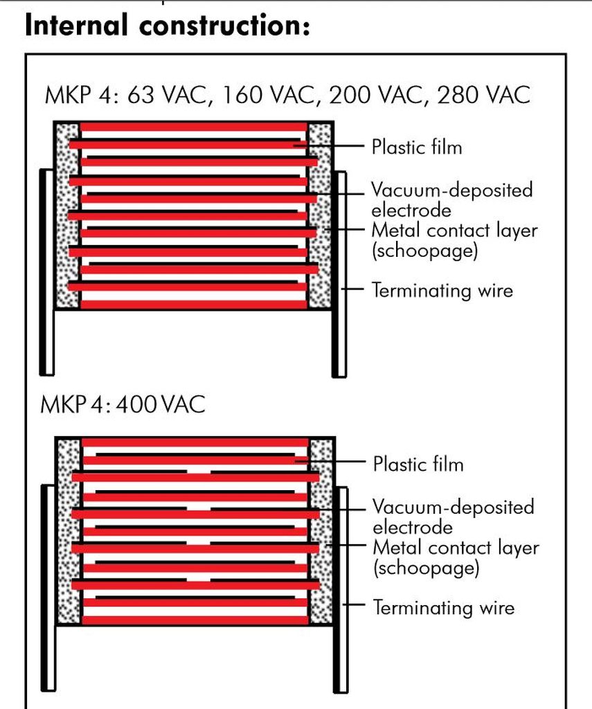

(#) (Felhasználó 46585) válasza Phoenix82 hozzászólására (») Dec 15, 2014 /
Ha jól tudom, akkor a csík jelenti a konditekercs kezdetét, tehát ez van legkívül. Ezt a kivezetést célszerű a GND-re kötni, mert akkor ez egyfajta árnyékolást jelent.

(#) Alkotó válasza (Felhasználó 46585) hozzászólására (») Dec 16, 2014 /
Nem tudom általános-e, de pl a WIMA nem tekercsből készíti az MKP kondikat. Mellékeltem az adatlap egy ábráját.

(#) (Felhasználó 46585) válasza Alkotó hozzászólására (») Dec 16, 2014 /
Persze, nem általános. Az MKP-t, meg MKS-et nem tekerik. De pl. a C219-et tekerik. Meg a stiroflexet is. Meg a forgókondit is, hiszen van neki tengelye...

(#) Tiggey válasza 13_Balu50 hozzászólására (») Dec 16, 2014 /
Ez már szép látvány. Én is ezeket a tranyókat használom ha lehet. Gyári "nagy" készülékekben is sűrűn előfordul, és szerintem a TO3-as tok után ezeket lehet a legjobban lecsavarozni bordára. Árban is elérhető kategória. Tranyópár/100W. így buli szinten is lehet alapozni rá. Agyvérzés kerülget amikor egy ekkora beruházásnál 1-2 tranyópáron spórolnak, és utána meg megy a csodálkozás, hogy az első alkalommal pukkan az egész.

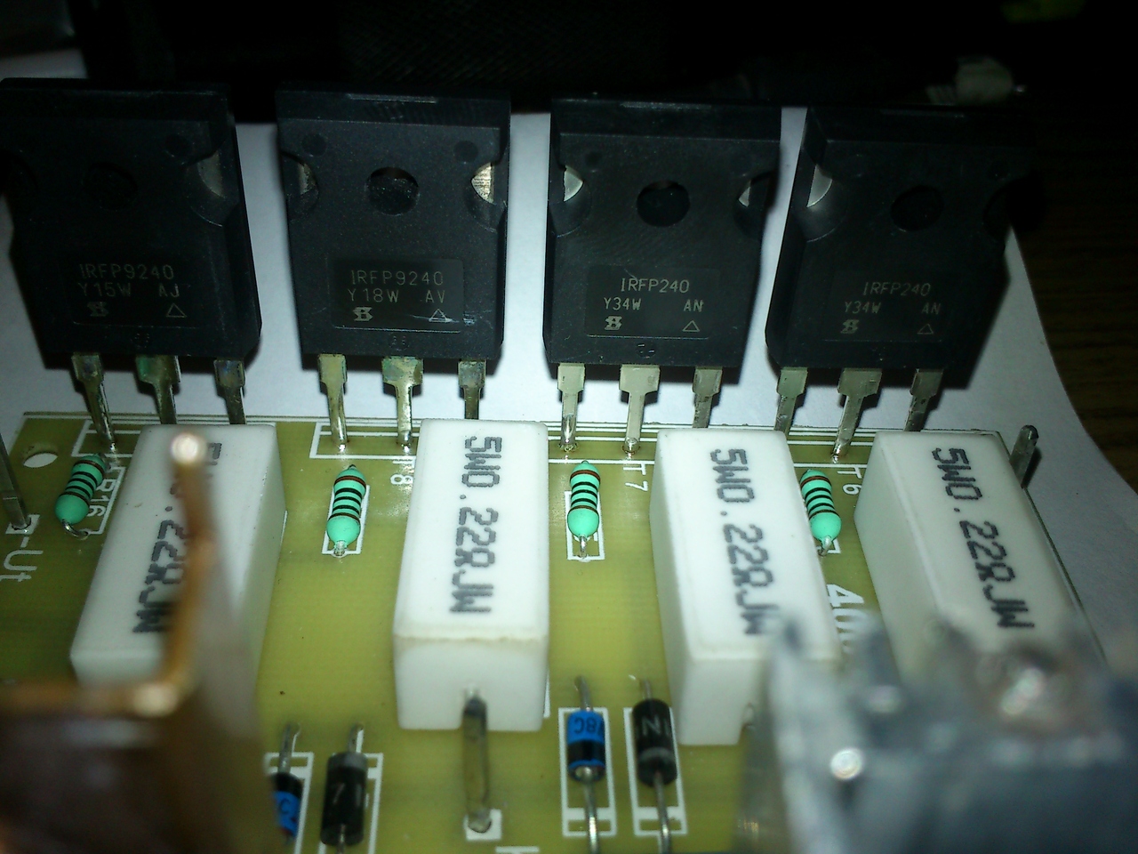

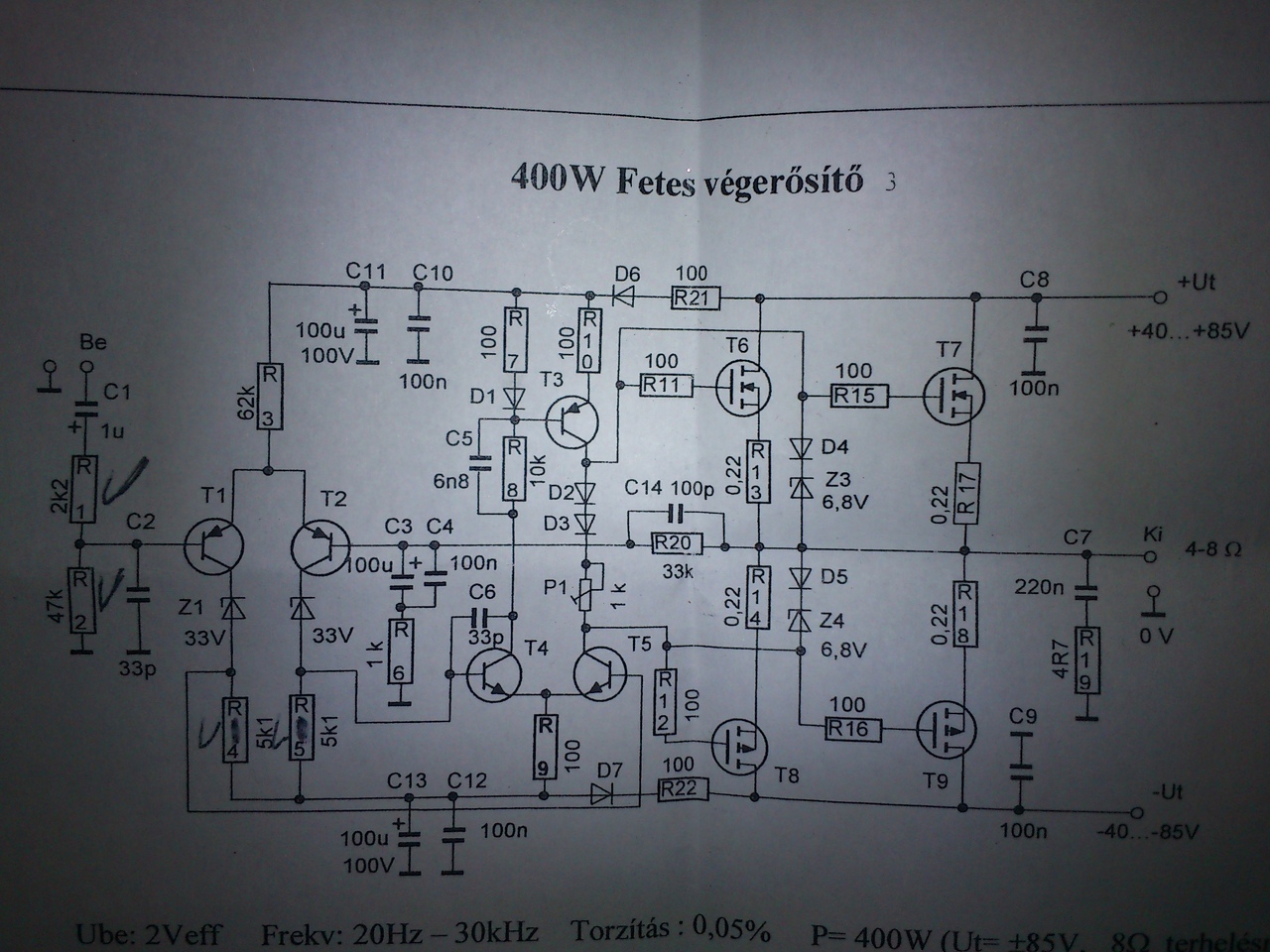

Üdv szakik! Elkezdtem építeni egy kapcsolást,a táp még nem adott de a papír szerinti ajánlás +- 85 V. Nos irfp 9240,és irfp 240 lenne a panelen 1-1 pár. Kapcsolási rajzot mellékeltem. Amitől meginogtam az a magas tápfeszültség ugyanis az irfp 240 adatlapján a gate source voltage re +- 20 voltot írnak. Nem lesz ez magas 4 fet számára (+- 80 v gate áram)? Nem szeretnék füstfelhőt. Minden infót szívesen fogadnék.
