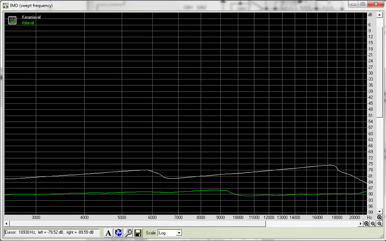

(#) Buvarruha hozzászólása Dec 15, 2014 /
Sikerült megfejtenem a multkori magas torzítások okát, amit az optikai kábelnek tulajdonítottam. Eszembe jutott most, hogy a multkor az SMD fóliakondik helyett kerámiákat tettem be, mert kettőt elolvasztottam amikor OPA-t cseréltem, de nem mindet cseréréltem ki, csak a jelölteket.... Most raktam a helyükre megint fóliakondikat, az eredmény magáért beszél.

(#) Buvarruha válasza Gery78 hozzászólására (») Dec 16, 2014 /
A gyáriból csak a 2V-os nem jó a 4.5V-os jó, a kondikat nem válogattam, panasonic fóliakondikat használtam, amik elég drágák voltak, mivel SMD az egész és annyit vettem amennyi kell, ezért nem tudtam cserélni, amikor elolvasztottam kettőt. A túlmintázást 64-en hagytam, mivel 44-től 96KHz-ig bármi előfordul nálam, azzal nem is kísérleteztem megmondom őszintén. A szűrőkarakterisztika mindenképpen "sharp" módban a jobb, slow-ban AC97 kodek lesz belőle. a mintavételezési freki pedig a forrásból jön, én PC-ről használom ASIO-n keresztül, így mindíg arra vált amilyen a hanganyag. Ja és a DIR-en érdemes a legalacsonyabb rendszer órajelet beállítani, mert magasabb órajellel a zaj is nő.
