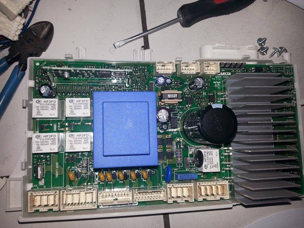

(#) banya012 válasza botesz hozzászólására (») Dec 17, 2014 /
Okes, Koszonom szepen... Ez mar csak holnap lesz..
Akkor eme panelon talalom a ludast...?
A futobetet es minden mas azon a kornyeken is ellenorizve.
Ezt a panelt nem meregettem, csak a forrasztasokat ellenoriztem.Akkor is hihetetlen, hogy a konyha kozepen, a teteje nelkul, hibatlan a gep...
(#) botesz válasza banya012 hozzászólására (») Dec 17, 2014 /
Igen valószínűleg ezen lesz de meg nem mondom melyik az.Talán a jobb alsó sarokban lévő,nem tudom.A fűtőbetét vezetékeiről keresd vissza.
(#) banya012 hozzászólása Dec 17, 2014 /
Csak segitseg kepp... Hatha valakinek kesobb joljon

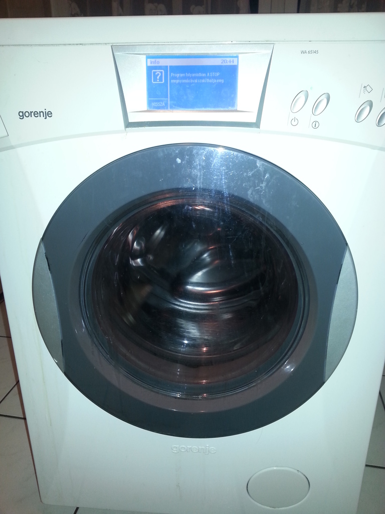

Gorenje, erinto kijelzos gep. F4 hibakod.
A motor nem kapta meg a feszultseget..
A vezerlo panelon, az egyik forrasztas volt fellaazulva. Csak veletlen ettem eszre, de bevallt es azota jo..

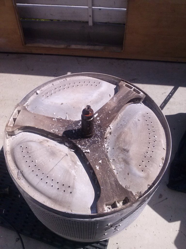

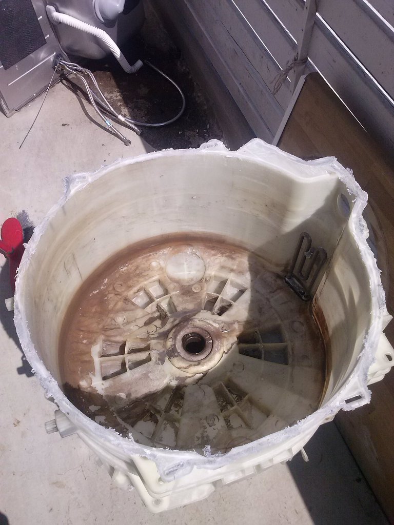

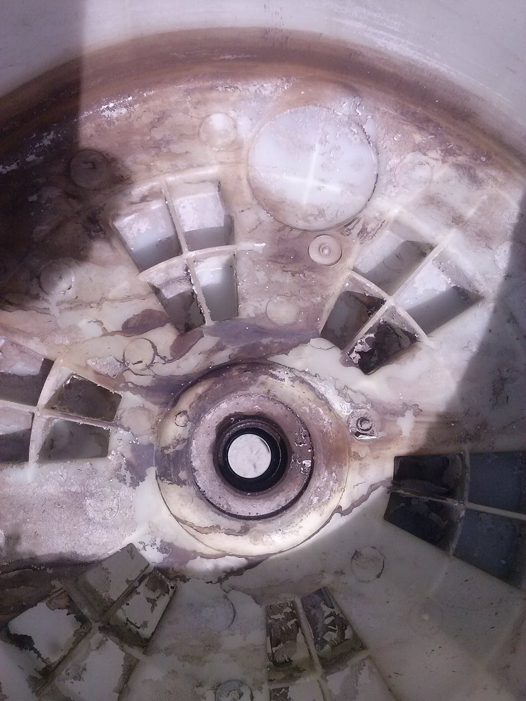

Nekik nem szégyen.Az ariston hotpoint az indesit leányvállalata és nekik kimondottan az a jó ha Te 3 évenként újat veszel amibe sok ember(németek előnyben) be is dől.Csak nézz rá az általad készített fotóra.Ha csapágyas lesz a hegesztett üst miatt nem fogod tudni megcsinálni csak nagyon drágán.
(#) banya012 válasza botesz hozzászólására (») Dec 18, 2014 /
Ebben teljesen igazad van. Ismerem... Sok gepet csapagyaztam itt meg.. Koztuk, 5 napja ezt a bauknecht gepet.
Ez osszesen 3 honapot volt hasznalva. Letamasztottak a garazsban, mert elkoltoztek. Ra egy evre elovettek, es mar csapagyas volt..
Ez az elso gep, amit nem hajtottak halalra. Itt csapagyasan meg hasznalja a nemet addig, amig a szomszedja fel nem jelenti..

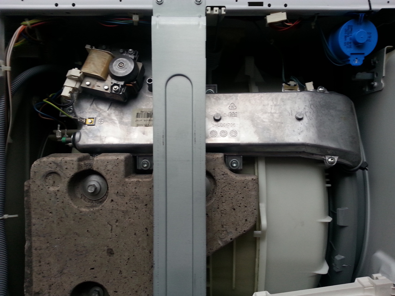

A masik harom kep, szinten egy Ariston gep... Az nem a Bauknecht..
