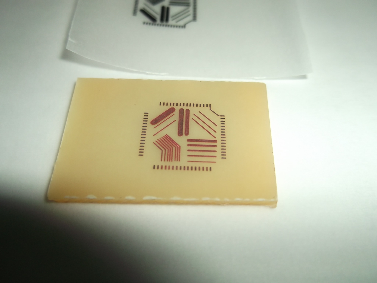

(#) edison14 hozzászólása Jan 16, 2015 /
Ma elkészítettem az UV LED-es nyák levilágítómat. Holnap ha minden jól megy jön a kísérletezgetés a levilágítási idővel. Most csak pauszpapírom van itthon amivel ki tudom próbálni, de rendeltem már fóliát is. Meglátom melyikkel tudok jobban boldolgulni.

(#) edison14 hozzászólása Jan 17, 2015 /
Nos meglett a próba. És nagyon elégedett vagyok
Pauszpapírral 1 rétegben, levilágítási idő 44 másodperc. A legvékonyabb huzalozás 0,2mm-es szkadás nélkül levilágítható (kisebb huzalozással nem próbáltam mivel nekem egyenlőre ez is bőven elég). Két vezeték között minimálisan 0,15-0,2mm-t fog kelleni hagynom, hogy ne érjenek össze a vezetékek maratás után.
És akkor a képek:
