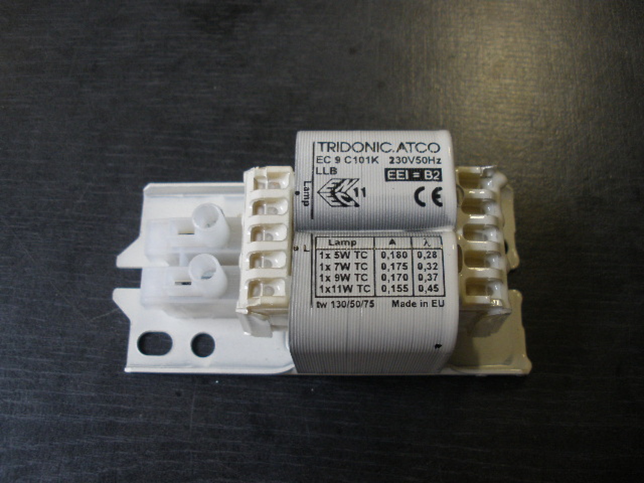

(#) whitedrago válasza Szpisti hozzászólására (») Nov 3, 2014 /
Igen, ilyenek. Vagyis a márkájukat nem ismerem, mert az nincs ráírva, szóval lehet, hogy csak hasonlók. Amúgy használtak, de működőképesek, ezért is voltak olcsók. Még így is megérte.
Az ilyen csövekben található elektronika jó lenne hozzá? Mert ilyet még itthon is találok szerintem.
(#) fecameca válasza whitedrago hozzászólására (») Nov 3, 2014 /
„Ez fojtótekercs lenni?”
Ha nem tévedek, ezt linkelted be ide:
(#) whitedrago válasza fecameca hozzászólására (») Nov 3, 2014 /
Igen ezt. Pedig tényleg ezt írták több helyen is az olyan csövekhez, mint az enyém is.
Ez a mondtad amúgy helyes?:
„A lámpa nevében benne van az indítási mód is. Ha a név végén van L, akkor indukciós - fojtótekercses a séma -, ha nincs L, akkor elektronikus gyújtás kell neki.”
Mert ebből vettem, hogy nekem elektronikus gyújtás kell.
Ezt én sem tudtam. Legalább tanultam valamit. A menetes foglalatú elektronikákhoz viszont olyan fénycső való, amiknek mindkét oldali fűtőszála ki van vezetve: azaz 4 lábuk van, ezt talán úgy lehetne oda bekötni, ha rövidre zárod a panelen az izzószálak helyét? Egy próbát talán megér. Ilyen fénycsövekkel egyébként mi fojtótekercset tartalmazó lámpatesteket vettünk-1 fojtó+2 fénycső van bennük, bekapcsoláskor kattognak, mint a gyújtópatronos régi fénycsövek. Kicsit kínlódtam a foglalatokkal, mert egyikben sem érintkeztek a csövek.
Én viszont még most sem tudom őket működésre bírni. Próbáltam fojtótekerccsel is és azzal a menetes foglalatú "energiatakarékos" fénycső elektronikájával is, de semmi. Szét fogok szedni egy csőt és megnézem mi van benne, mert így ezzel a 2 lábával nem tudok mit kezdeni
(#) somebody12 válasza whitedrago hozzászólására (») Nov 3, 2014 /
Egy gyújtó is kéne hozzá szerintem anélkül sose fog begyújtani a csöved.
(#) whitedrago válasza whitedrago hozzászólására (») Nov 3, 2014 /
Szétszedtem. Nem volt benne sok minden, csak egy kondenzátor, az is csak rácsavarva a cső kivezetéseire. Így már is 4 lábam van. Akkor ezt már kezelhetem úgy, mint egy sima fénycsövet?
(#) whitedrago válasza (Felhasználó 15355) hozzászólására (») Nov 3, 2014 /
Így működik. Csatoltam egy videót.
Most már csak arra kellene rájönni, hogy hogyan tudnám megoldani anélkül, hogy szét kelljen barmolni a csöveket, szóval csak a 2 kivezetés bekötésével.
(#) Szpisti válasza (Felhasználó 15355) hozzászólására (») Nov 3, 2014 /
Ahogy korábban már idézték, van kétféle gyújtású ebből a csőből.
Ezt elektronikus gyújtóhoz rakták össze, oda pedig ilyen kondi jár.
Ami indukcióshoz való, oda meg patron.
De mint már említettem, a tönkrement kompakt fénycső elektronikája (ha működik) ide jónak kell lenni - csak a kondit ki kell venni, mert az már eleve a panelon rajt szokott lenni.
(#) whitedrago válasza Szpisti hozzászólására (») Nov 3, 2014 / 1
Találtam itthon olyan elektronikát, be is kötöttem a egy csőt, és működik.
Köszönöm mindannyiótoknak a segítséget. Még keresek pár ilyen panelt és megépítem belőle a levilágítót
